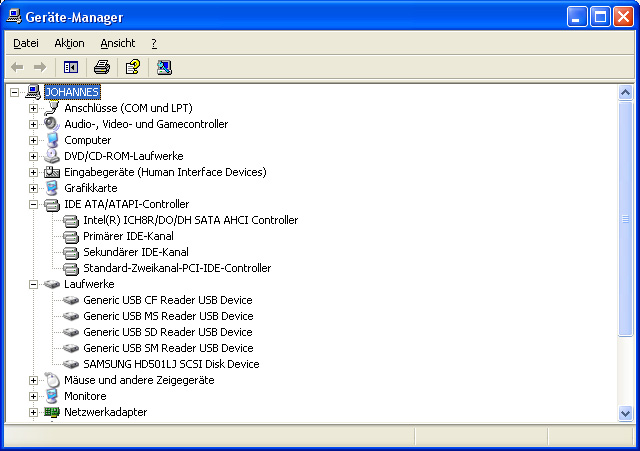

Also ich habe das selbe Board und meine Samsung Platte läuft am Intel Controller im NCQ (AHCI) Modus. Bei Bedarf kann ich einen Screenshot des Intel Matrix Storage Manager hier reinstellen.
Ja dafür wäre ich dir dankbar! Wie hast du den Treiber denn installiert?
Könntest du auch noch einen Screenshot vom geräte-manager machen, wo man den Controller sieht? Dank dir!

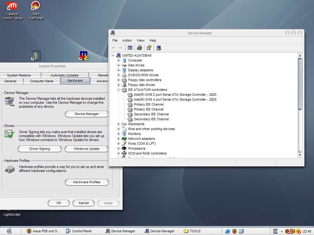

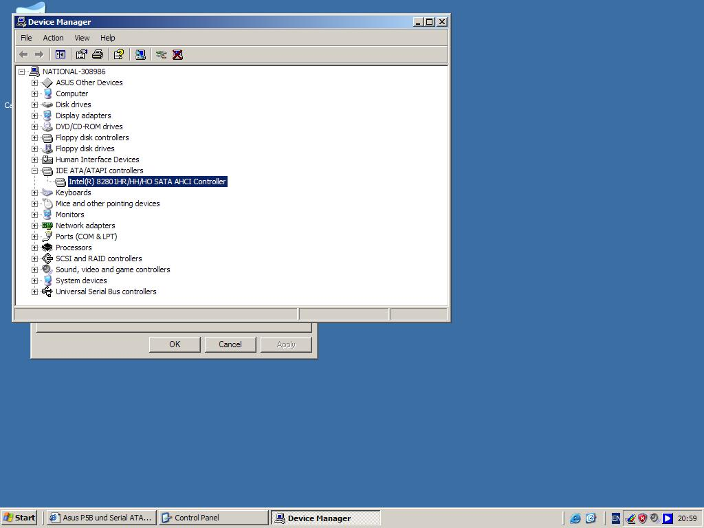

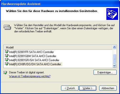

mein Eintrag im geräte-manager sieht etwas anders aus, jedenfalls der Eitnrag des controllers, scheinbar habe ich einen anderen Treiber installiert als replikant0815 (s. Anhang).
Bei der Auswahl der treiebrdatei habe ich auch die Auswahl zwischen etlichen verschiedenen Treiber, welcher ist da denn dann der richtige??
mfg
Jojo
Das ist ja komisch. Bei meiner normalen XP installation sieht das ganz anders aus als bei dir... Bist du sicher dass du das P5B ohne Deluxe hast?
Normalerweise solltest du wie ich die ICH8 Southbridge haben und nicht ICH8R

Ja, ich hab 100%ig das P5B steht auch drauf und ich hab auch nur 4 integrierte S-ATA-Anschlüsse über den ICH8 + den einen internen vom JMicron und den dazugehörigen externen. Evtl. hab ich auch den falschen treiber verwendet. Ich habe eine Treiberdiskette mittels der mitgelieferten CD erstellt und diese Dateien dann zur Treiberinstallation über Systemsteuerung --> Hardware verwendet. Wie bist du vorgegangen, welche Treiber hast du verwendet und von wo stammten die??
