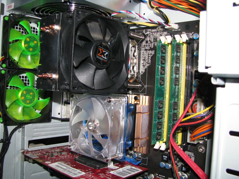

AW: [Erfahrungsbericht]Asus P5N-D
Hallo zusammen! Der NB Lüfter war mir viel zu laut , deshalb hab ich einen leiseren 80mm Lüfter mit 2000 Umdrehungen montiert ,als Zwischenstück hab ich einen Revoltec Fan-Adapter 60mm - 80mm verwendet. Befestigung durch den schwarzen original Halterahmen, Kunststoffstifte mit Lötkolben breitgedrückt. Ist jetzt nicht mehr hörbar und deutlich Kühler! Funktioniert allerdings nur in verbindung mit einem CPU Kühler mit max 92mm.
