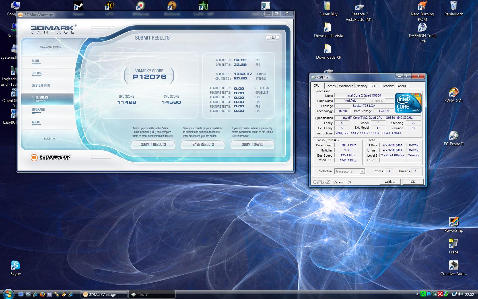

Q9550 Rev. E0 @3700 Mhz @1,3125 Volt ( Idle 1,33 Last 1,30 )
FSB 435 MHZ/436 Mhz
NB Spannung 1,56 Volt
RAM/FSB 1 zu 1 - Sync Mode @871 Mhz @4 4 4 12 @ 2,17 Volt
C1E ON
Speed Step ON
CPU C State C2 (Nicht C3 oder C4 ! PCI Störungen !)
Bleistift VDrop Volt Mod
Prime Stabil ( Blend Test ca 57°C Core , Small FFS ca 68 °C Core)
Core Damage Stabil ( Ca 74 °C Core)
NB Aktiv gekühlt mit 120mm Lüfter
CPU Lüfter Lamelen gebogen damit die Spannungswandler gekühlt werden
Bei 888Mhz ist die Grenze vom RAM
FSB größer 440 MHz ist trotz Zusatz Kühlung nicht stabil möglich.

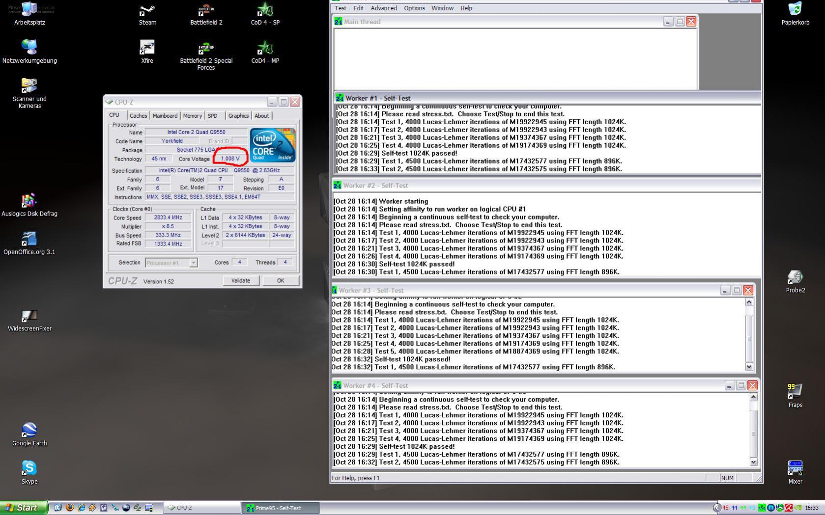

Anzumerken wäre noch das die CPU im original Takt mit 1.008 Volt Vcore läuft !
Somit braucht man die ganzen Stromsparsachen , die wie gesagt nicht wirklich was nützen mit der CPU und dem MB , nicht wirklich !

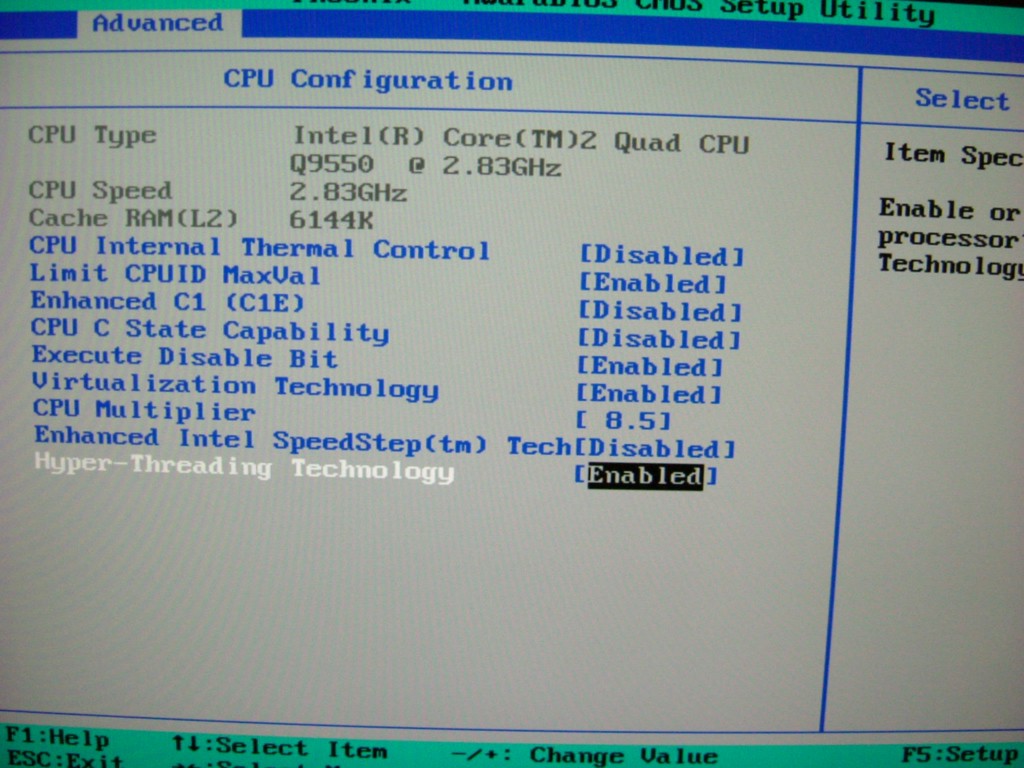

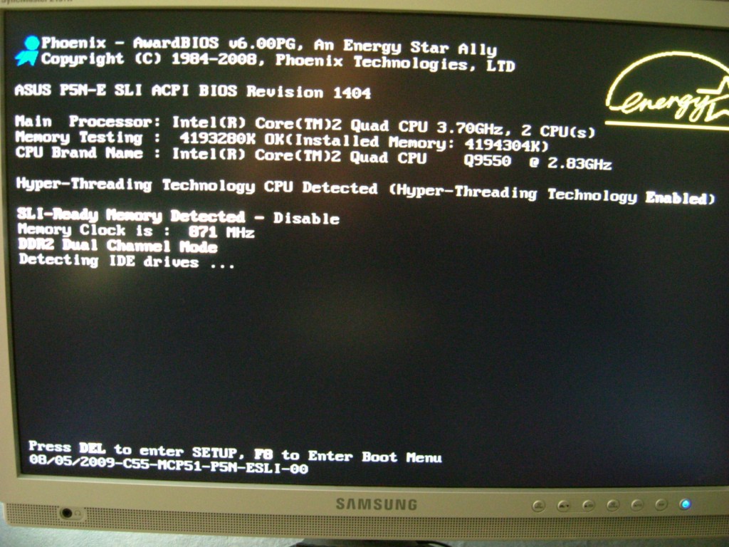

Hallo Berserkervmax
Dieser Thread ist zwar schon etwas älter. Aber bei meiner Suche im Netz lande ich zu meiner speziellen Fragestellung doch immer wieder hier.
Mich würde nämlich folgendes interessieren.
Ich habe mein ASUS P5N-E SLI von E6750 auf Q9505 auf- bzw. umgerüstet. Ich habe aber nicht den Eindruck, dass das Borad mit dem Prozessor sauber klar kommt.
Ich habe das aktuelle Bios ( 1406 glaub ich) drauf. Und wenn man die Hyperthreading-Funktion im Bios deaktiviert, werden zwar beim POST 4 CPU's angezeigt, aber Win 7 x64 kennt dann nur eine CPU, obwohl CPU-Z genau wie bei Dir 4 CPU's anzeigt.
Bei aktiviertem und enableden Hyperthreading werden vom POST 2 CPU's angezeigt und Windows erkennt 4 CPU's. Aber das sind dann eben zwei echte Kerne und zwei "Hyperthrieding-Kerne". Das wiederum scheint aber in meinem Fall Lightroom 3 nicht sonderlich zu mögen.
Wird bei aktivierter Multicoreoption das HT disabled, wird von Windows folgerichtig auch nur zwei Kerne erkannt.
Wenn es komplett korrekt funktionieren würde, müsste Windows 8 CPU's anzeigen. 4 Kerne + 4 HT's.
Kannst Du das auf Deinem System nachvollziehen?
VCORE steht übrigens auf 1.20 V. Alles andere steht auf AUTO.
Gruß wingfighter
Moin !
Also erstmal..
Hyperthreading kann der Core 2 Quad nicht !
Ist ein fehler im Bios !
Daher 4 Kerne ! Nicht 8 !!!
Was das 1406 Bios macht oder kann weis ich nicht weil ich keine neue ATI GK habe , habe ich das 1404 drauf.
Damit läuft der Q9550 astrein. Mit 4 Aktiven Kernen !
Mach mal den Task Manager auf !
Da sollten dann 4 Kerne arbeiten !
Ich selber habe XP 32 Bit mit SP3 und Vista 64 bit mit SP2.
Beide Systeme laufen einwandfrei mit dem Q9550 !
Die NB würde ich auf 1,39 Volt nehmen.
Auto NB macht bei großem Speicher/Ram Benutzung/Auslastung Ärger
Auch ein anderer Kühler auf der NB sollte sein. Der original ist grade mit Dicker GK nebenan einfach zu klein.
Aber ist stark Gehäuse abhänging
Ram ist eigentlich mit dem Bios nach 12xx kein Thema mehr daher schließe ich Problme damit mal aus.
Aber eine Erhöhung der ramspannung auf 2,08 Volt macht nix kaputt und macht stabiler.

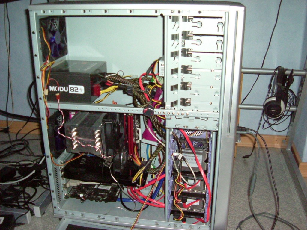

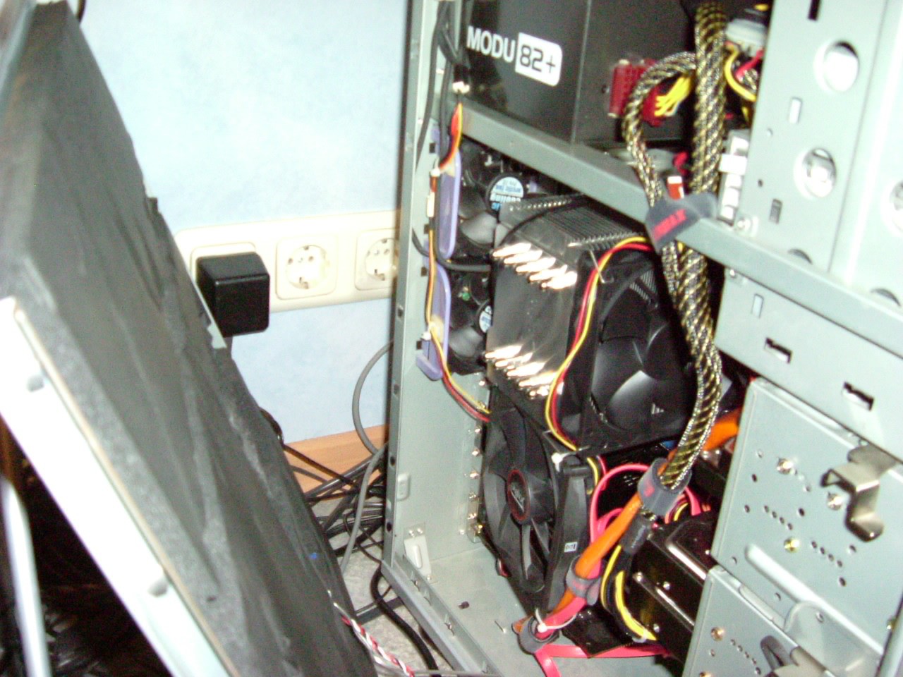

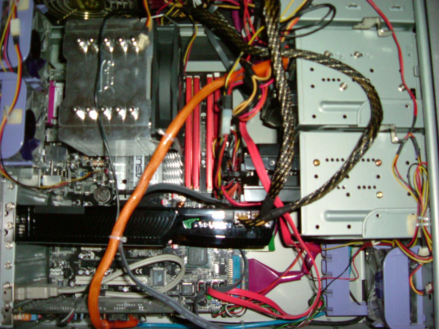

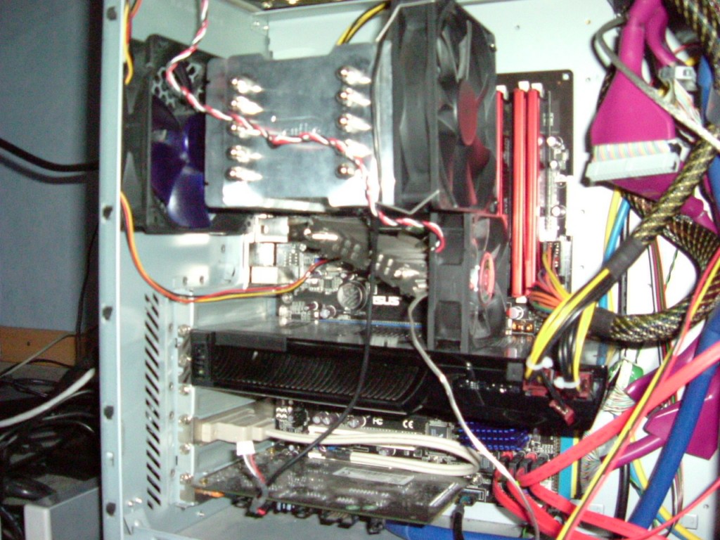

Wie schon mehrfach gesagt.
KÜHLEN ! Das MB hat wohl aufgrund des kleinen passiven NB Kühlers und wegen dem fehlenden SB Kühler kein Zulassung für Q9550 &Co.
Ich werde mal ein neues Foto machen....
Foto
Kühlen und Viel Platz !
Habe irgentwann mal getestet ob irgentwas passiert !
Nix !
Abzulut nix !
Es passier nix weil die CPU das eh nicht kann... dann muss die Core 5 oder 7 kaufen..

Hallo Berserkervmax
Vielen Dank für Deine Info.
So wie auf Deinem Screenshot sah das bei mir auch aus. Also 2 CPU(s) und Hyperthreading. Damit werden im Taskmanager 4 Kerne angezeigt. Aber auf Grunde dieser BIOS-Meldung war ich davon ausgegangen, dass es eben nur zwei reale Kerne und zwei virtuelle (HT) Kerne sind.
Zu den HT-Fähigkeiten des Q9505 gibt es im Netz auch unterschiedliche Aussagen. Daher war ich davon ausgegangen, dass er das kann. Aber bei Intel steht enbdeutig HAT no. Von daher sind es dann also vier echte Kerne.
OK. Also lass ich das jetzt so laufen, auch wenn die Anzeige des BIOS etwas verwirrend ist. Wichtig ist ja, dass da vier Kerne rechnen. ;-)
Viele Grüße
Wingfighter
