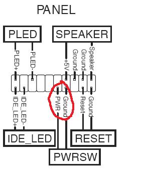

... dann kann es eigentlich nicht an der Grafikkarte liegen. Bleibt eigentlich nur Board/CPU oder auch das Netzteil deiner Schwester als Übeltäter. Hast du schon einen Biosreset gemacht? Kannst du mal das Board durch Kurzschliessen (Schraubenzieher), von PWR und Ground statt mit dem Einschaltknopf, starten:

schraubendreherstart bringt keinen erfolg.
