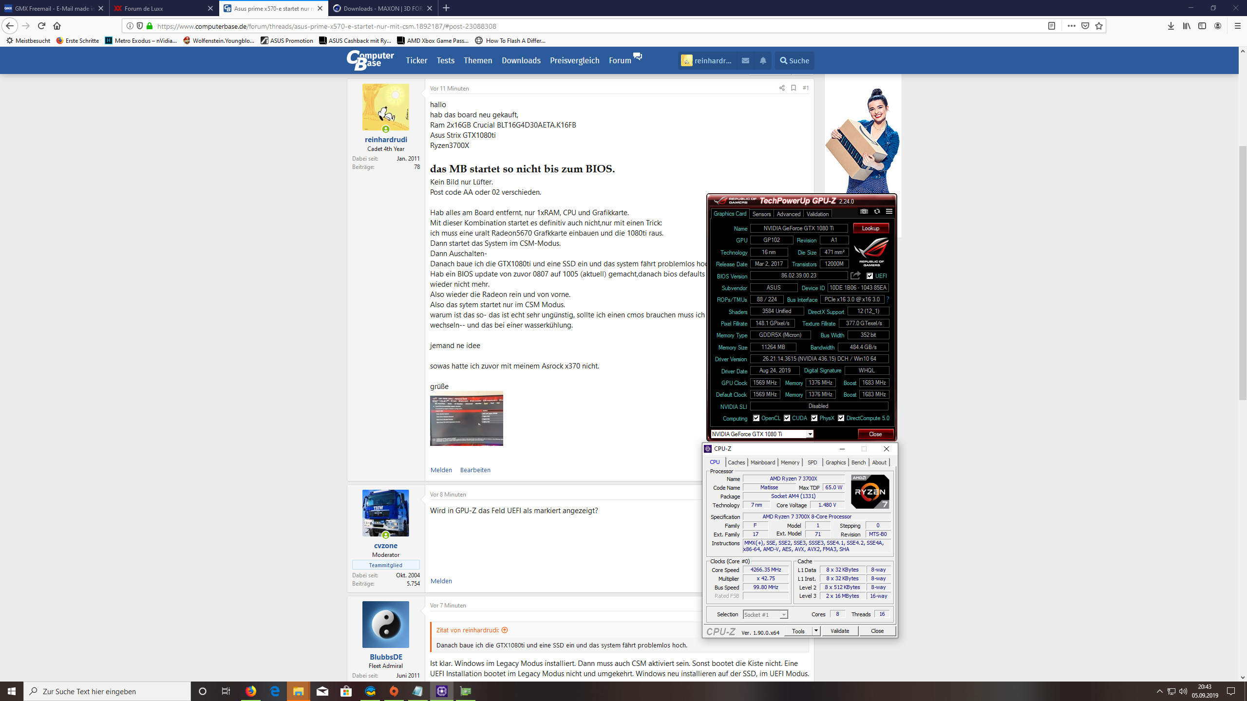

Wird in GPU-Z das Feld UEFI als markiert angezeigt?
Ja ist Makiert

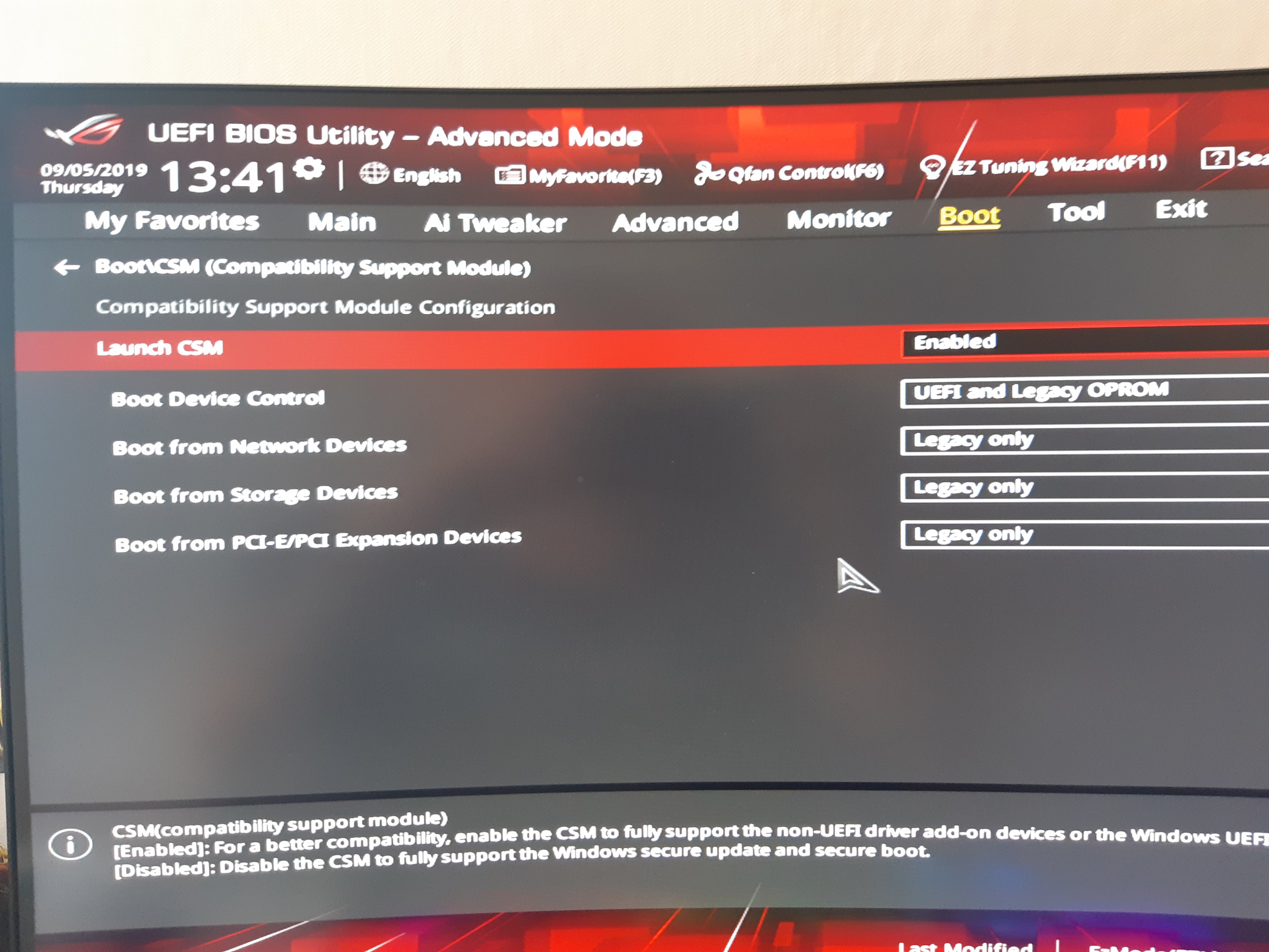

reinhardrudi schrieb:
und dank der Radeon5670 geht das BIOS in den CSM-
Ich glaube das verdrehst du was. Du willst das CSM aus ist. CSM ist das Compatibility Support Module für nicht UEFI fähige Geräte. Die AMD Karte kann kein UEFI GOP und aktiviert daher das CSM.
CSM an = alter Bios Modus,
CSM aus = moderner UEFI Modus

Bei default ist eigentlich der CSM aktiviert....
