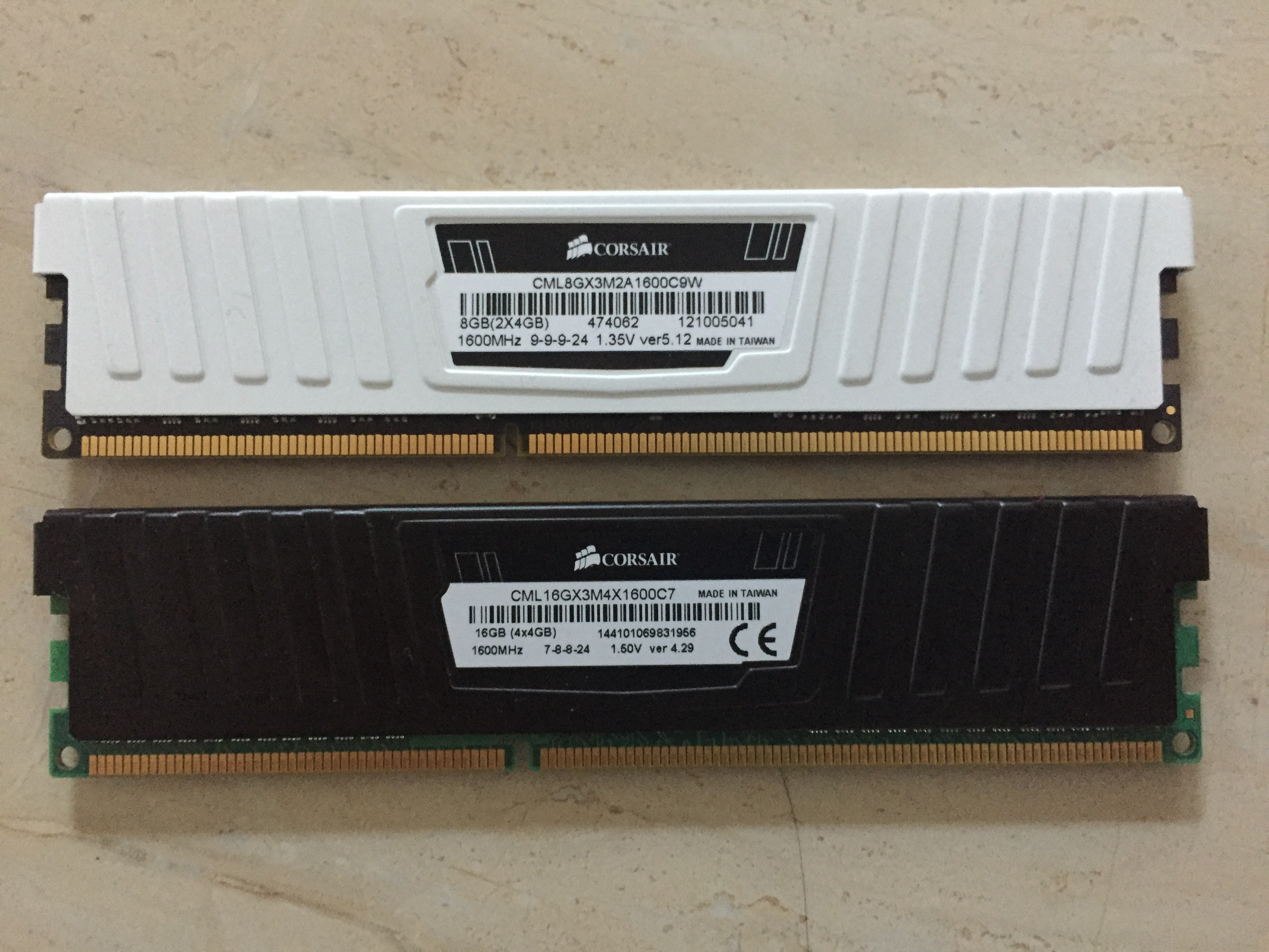

Ich habe mir vor kurzem ein Asus P5Q3 zugelegt, weil ich noch einen Intel Core2Quad Q9650 habe.
Ich habe bewusst mir so ein Board gekauft, weil ich 16 GB RAM mit diesem PC haben will.
Allerdings bringe ich meinen neu erworbenen Arbeitsspeicher einfach nicht zum laufen.

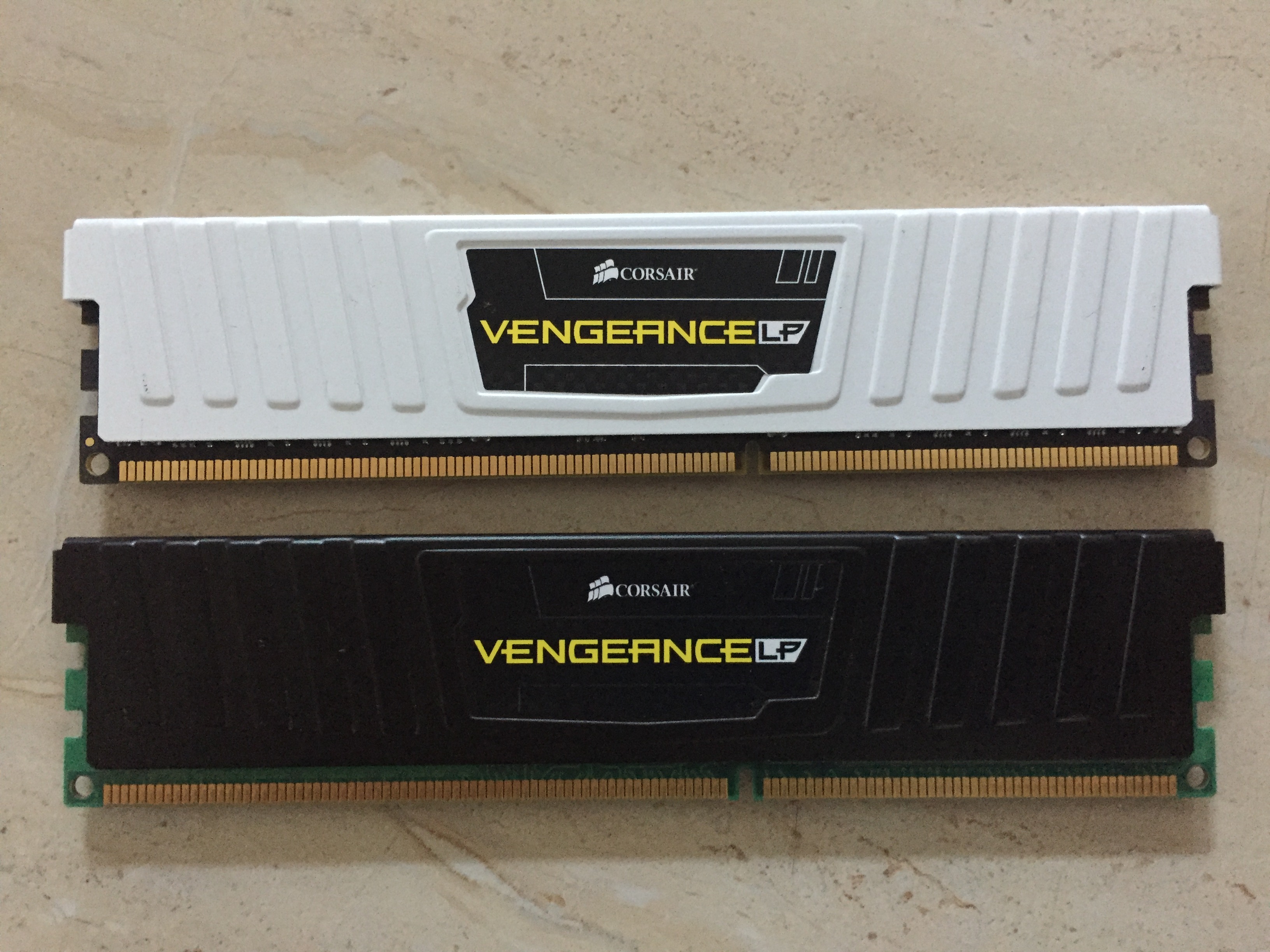

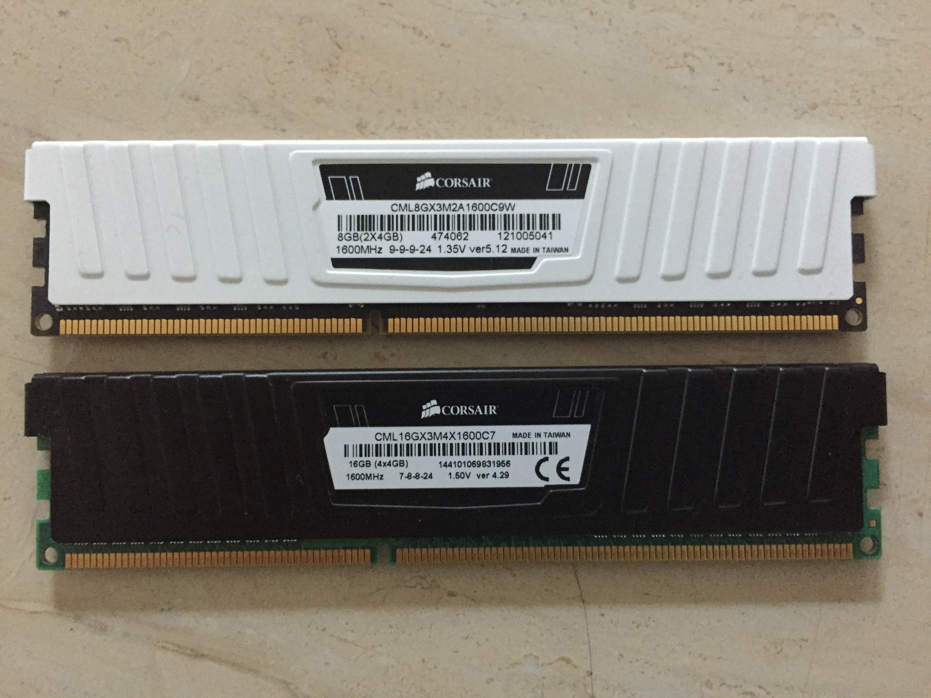

Ich habe fast den exakten Arbeitsspeicher Zuhause (weißer Riegel). Mit dem gehts.
Mit dem Neuen (schwarzer Riegel) bleibt aber der Bildschirm schwarz.
Für Spezifikationen siehe Bilder.
Den schwarzen RAM habe ich schon bei einem anderen PC getestet. Funktioniert einwandfrei - kaputt kann er also schon mal nicht sein.

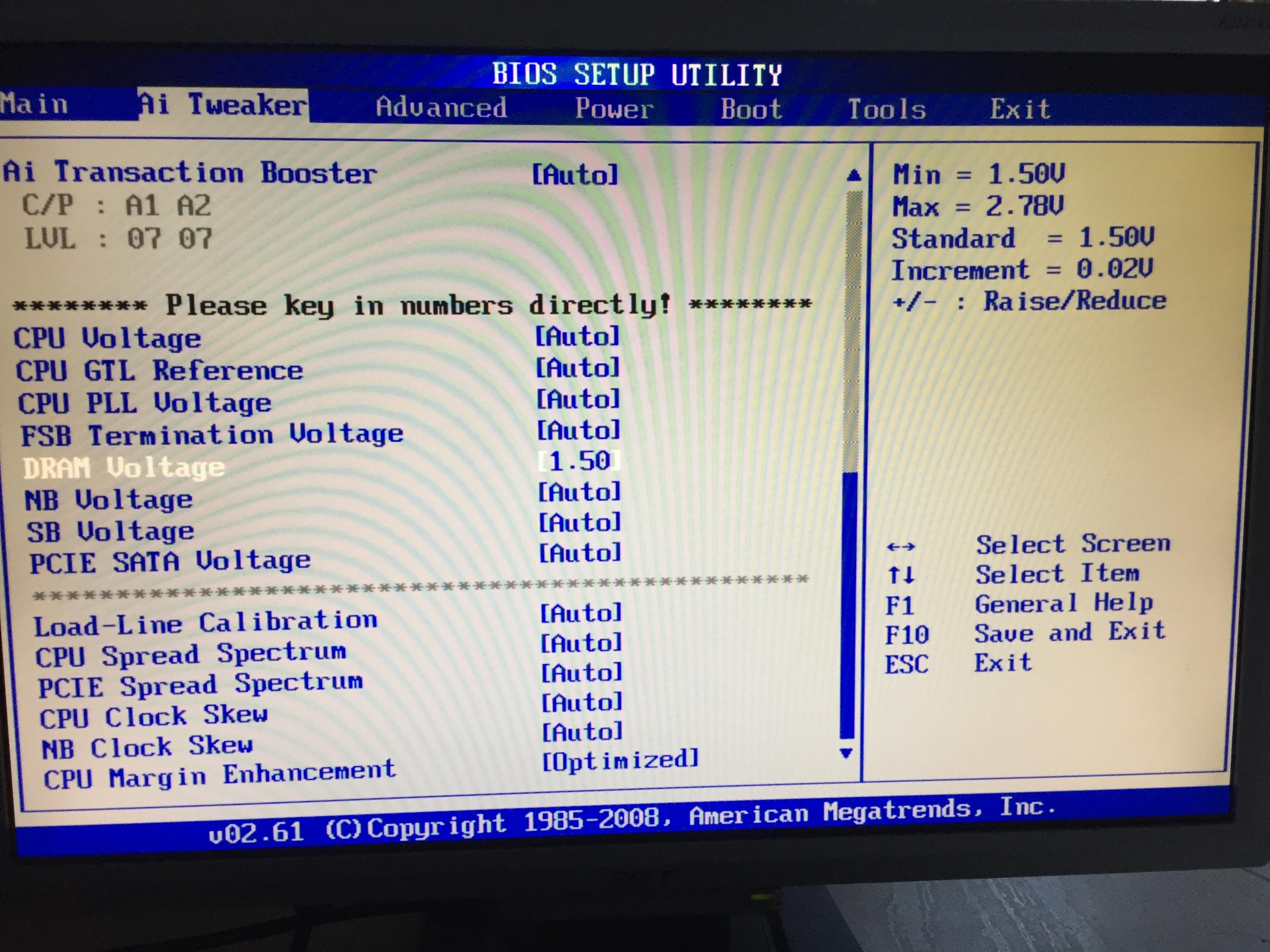

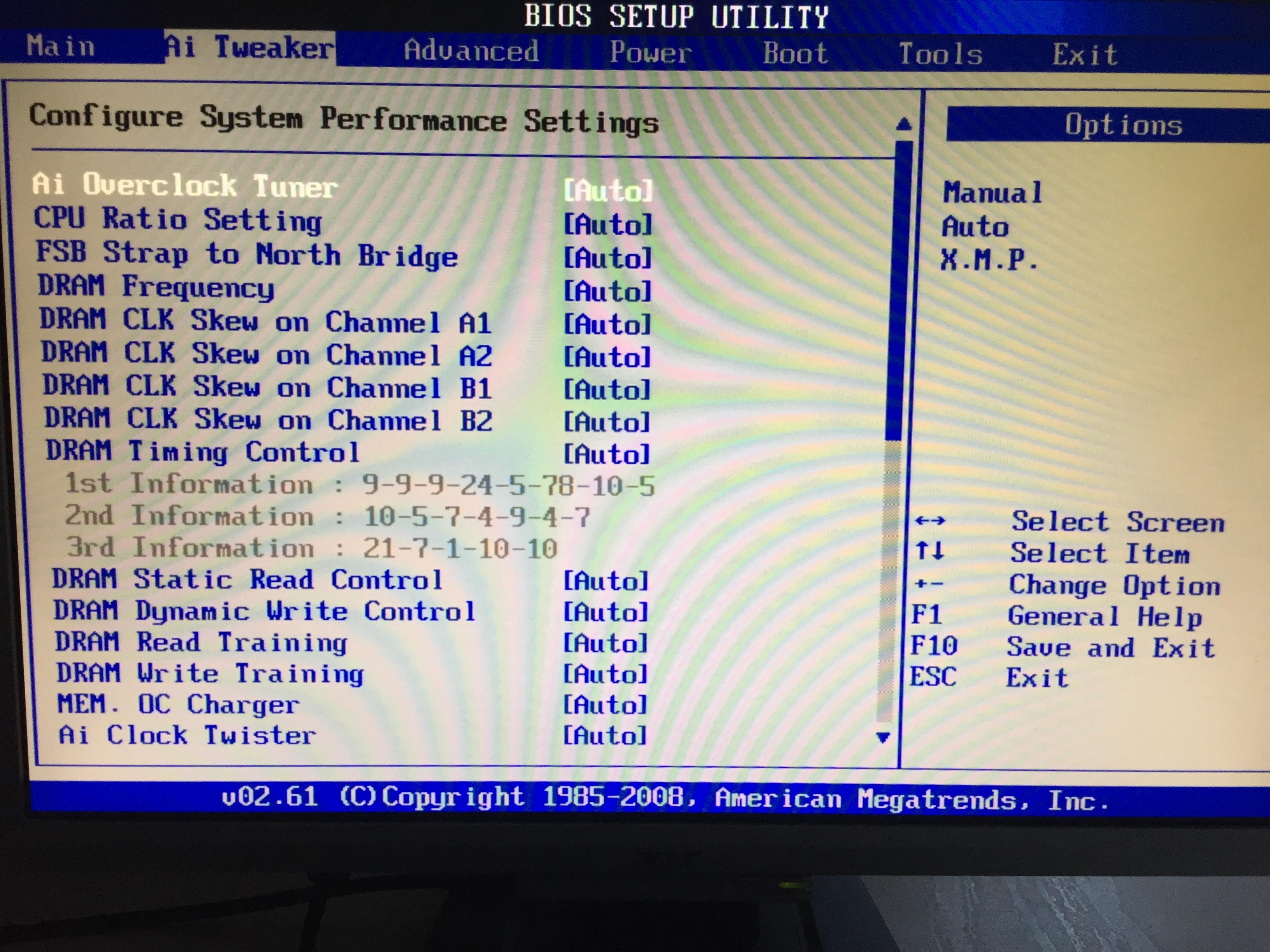

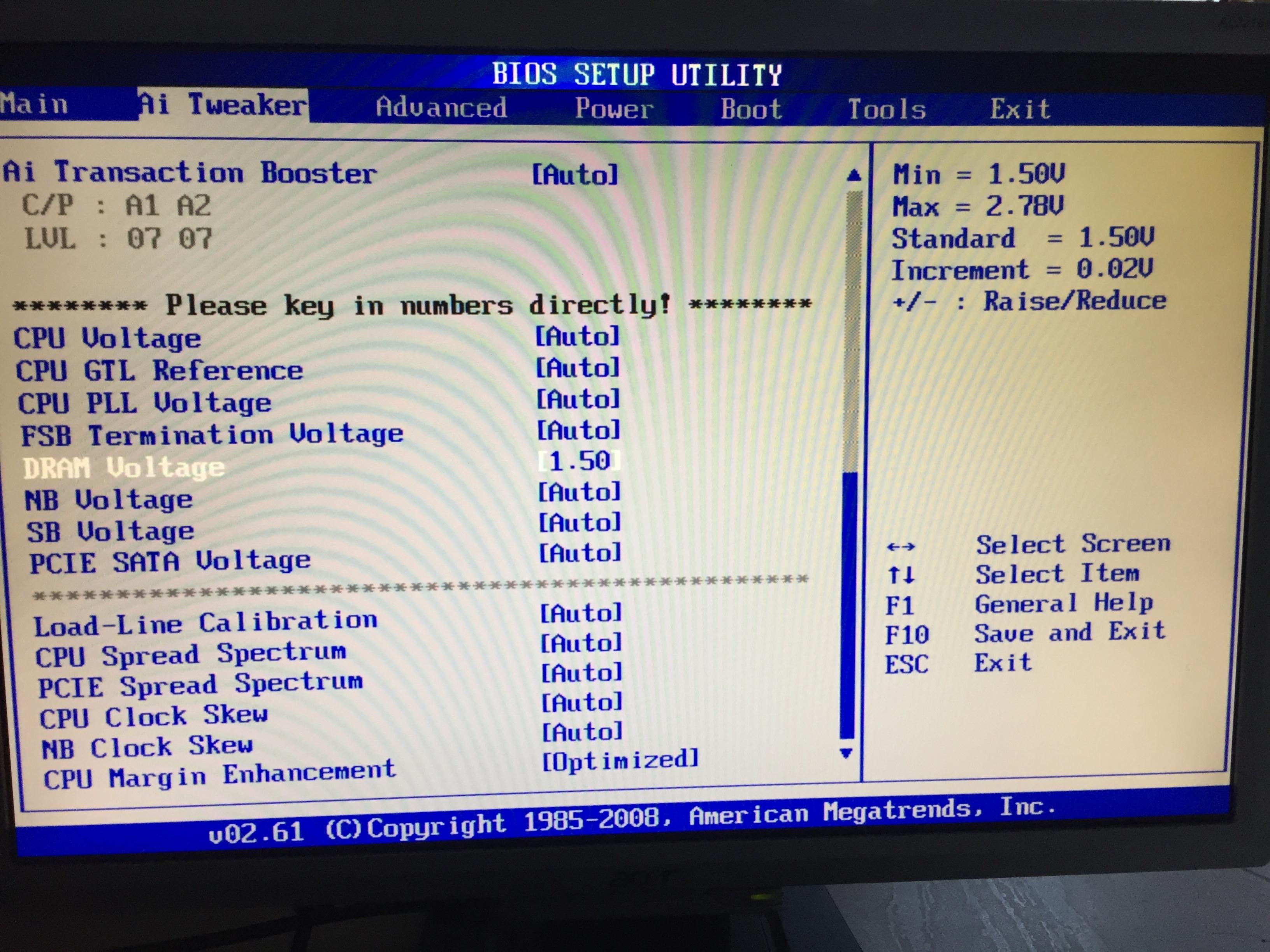

Folgende Einstellungen habe ich schon im BIOS verändert:
FSB Frequency auf 400 MHZ und DRAM Frequency auf DDR3-1601 MHZ
DRAM Volt leicht erhöht.
--> hallf alles nichts.
Anbei auch Bilder vom BIOS.

Du hättest den C2Q verkaufen sollen und z.B. ein Sandy Bridge i3 nehmen sollen: kommt am Ende aufs Gleiche raus in der Leistung. Aber Sandy kann mit hochintegrierten Speicherchips umgehen, P45 nicht.
Das ist ein DDR3 Board und laut Hersteller auch bis zu 16GB kompatibel.
Wie ja schon geschrieben. Mit dem weißen Riegel (4GB) gehts, mit dem schwarzen Riegel (4GB) Gehts nicht.
Einziger Unterschied der Riegel sind Spannung und Timings. MHZ sind gleich.
h00bi schrieb:
Die schwarzen laufen nicht. Das sind single rank Module mit 4Gbit Chips. Der alte Speichercontroller kann das nicht.
Du brauchst zwingend 4GB dual rank auf dem alten Board.
Das ist eben nicht der Unterschied. 8 vs. 16 Chips auf der Platine.
Du siehst dual rank nur indem du die Spezifikationen der Hersteller anschaust. Falls diese das überhaupt angeben.
Bei http://www.kingston.com/datasheets/HX316C10FBK2_16.pdf finde ich darüber nichts. Obwohl Crucial und Kingston da die beste Anlaufstelle sind weil die es meist angeben.

DS steht für Double Sided, SS für Single Sided. Gemeint ist die Organisation der Speicherbausteine auf dem Riegel. Das muss übrigens nicht bedeuten, dass SS Module nur auf einer Seite alle Speichermodule besitzen...
Double Sided/Single Sided. 16 Chips/8 Chips.
Es bringt auch nix blind "weißes" RAM zu kaufen. Das ist Cargo Kult. Corsair ändert RAM Bestückungen sehr willkürlich: sie müssen ja immer die billigsten Chips kaufen die sie finden können. Da muss der Hersteller schon explizit angeben was er verbaut, was Corsair eigentlich nicht tut.

Du musst mehr Spannung geben. 1.5V sind doch Standard bei DDR 3, geh mal auf 1,6V und schaue was passiert. Vollbestückung braucht meistens ordentlich Spannung.
Standard und Minimalwert ist 1.50V
Der RAm braucht 1.50 V. Habe mal kurz auf 1.56V erhöhlt - ist das zu wenig?
Aber eig. müsste es doch auch mit 1.50V klappen.

Du kannst locker bis 1.65V gehen. Die Core 2 sind ja auch noch aus der Zeit wo 1.65V Standard waren. Die Riegel halten das locker ab. Und außerdem hast du da auch einen VDrop also real werden weniger anliegen als eingestellt, weswegen es bei Vollbestückung auch häufig Probleme gibt.
Ok dann werde ich das nochmal vorher probieren, bevor ich neue bestelle.

ASUS schreibt:
4 x DIMM, Max. 16 GB, DDR3 1800(O.C.)/1600/1333/1066 Non-ECC,Un-buffered Memory
Dual Channel memory architecture
*DDR3 1600MHz or above DIMMs work only on the Orange slots for one DIMM per channel.
Verstehe ich das richtig, dass 1600 MHZ gar nicht auf allen 4 DIMMS möglich ist?
Vllt sollte ich einfach auf 1333 MHZ
http://www.corsair.com/de-de/cmx8gx3m2a1333c9
Nach der QVL Liste sind auch viel mehr 1333MHZ RAMs kompatibel
Das kann auch sein. Probiere es halt, die einbußen halten sich in Grenzen.
