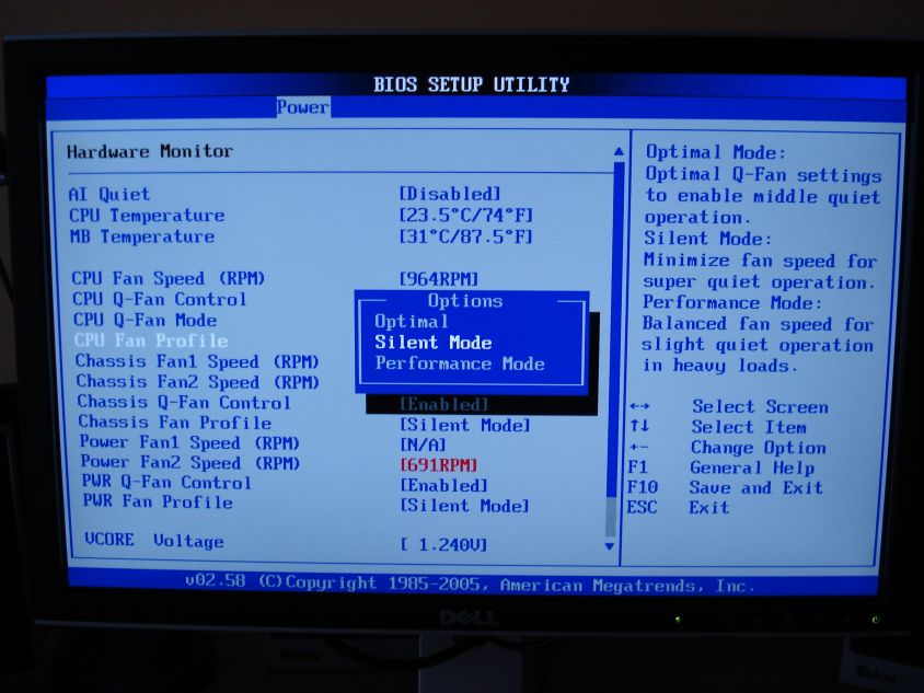

Ich hab mich jetzt ein wenig im BIOS umgeschaut und absolut nichts gefunden.
Wo stelle ich die Lüftersteuerung auf "ignore"?

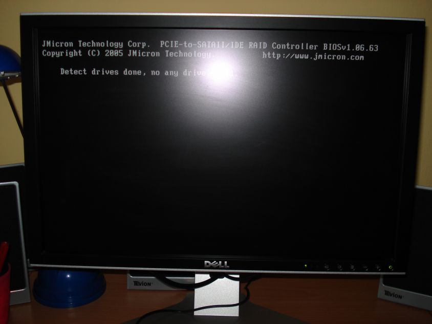

Ich bekomme bei jeden Start eine Meldung, dass keine Laufwerke gefunden wurden, und dann bootet er normal weiter (siehe Anhang 3).
dort wo die RPM angezeigt werden
ich glaub das ist der raid controller, der müsste auch irgendwo im bios zu deaktivieren sein.
Danke,
Ich werde dann man neustarten und schauen ob ich es hinbekomm ... ;)
//Edit:
Ein großes Dankeschön an alle!
Ich hab jetzt alles auf "ignored" gestellt und siehe da, das System bootet wieder ganz schnell ... ;)
Auch den RAID Controller hab ich abgeschalten und es geht jetzt nochmal schneller.
In ca 2 sec. bootet nun mein System. Das nenn ich mal Fortschritt ...
