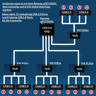

Hier mal wie mann es machen könnte:
281651
