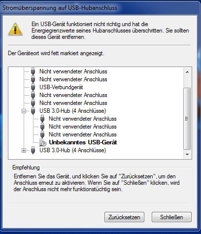

ich habe seit heute das oben genannte Problem, alles abgesteckt und trotzdem kommt die Fehlermeldung andauernd wieder
was kann es noch sein, habe nix weiter dran
System siehe unten
Was ist denn bitte eine stromüberspannung?? Entweder du hast zuviel Strom oder eine Überspannung und nun erklär erstmal dein problem
/e: äh grad Bild gesehen. Ist er Hub extern? Oder fest aufm Board verlötet? Wenn extern vom mainboatd trennen da es evtl ein Kurzschluss ist wenn nichts angesteckt ist...
Das hab ich auch schon zwei mal mit meinen Gigabyte GA-Z77X-UD5H gehabt und nach der Ursache gesucht und keine gefunden. Ein mal neustarten und das "Problem" erledigt sich von selbst.
selbst nach einem Neustart kommt der Fehler wieder
siehe oben, bin wie folgt vorgegangen, alles nacheinander abgesteckt weil ich wissen wollte welches Gerät hat nix geholfen,
selbst wenn ich alles abgesteckt habe kommt der Fehler trotzdem

Ich würde sagen, dann überschreitet leider dein auf dem Board verbauter USB3.0 Hub die Stromgrenze. Kannst du das IC auf dem Board tauschen?
Edit: Es könnte natürlich auch eine Leiterbahn auf dem Board oder der Anschluß selber sein (also eine der vier Buchsen).

dies Problem wenn du Glück hast wird durch ein update der beiden VL810 USB Hub Controller mit Firmware 0.96 beseitigt, lese auch dort diesen guide (.pdf-file) wegen Info, wie man dies update durchführt.
Laut release note, bMaxPower = 0x00
