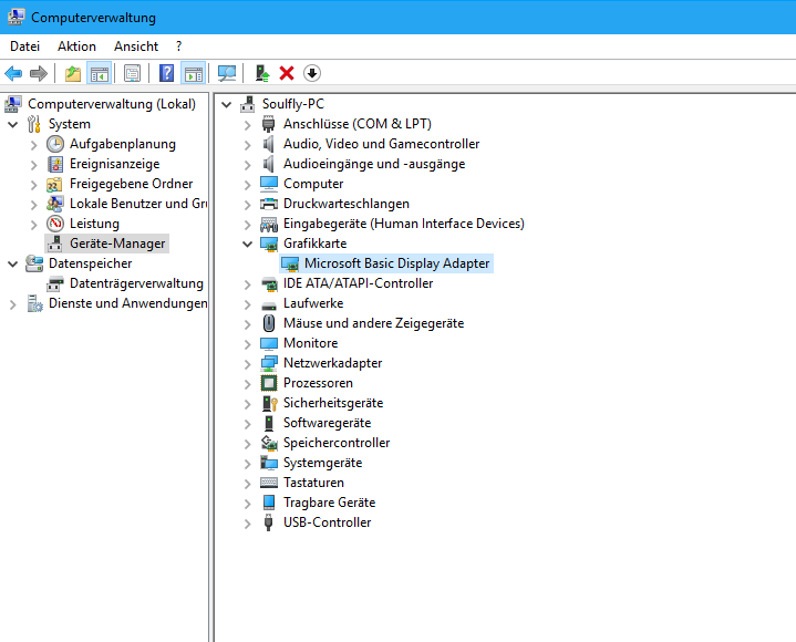

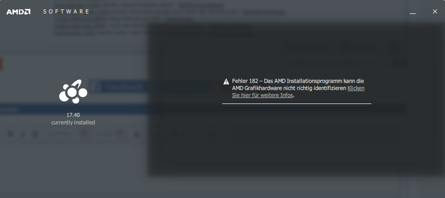

Ist das richtig, dass es für den nur ein Chipset Treiber gibt? Zwar gibt es auf der Asus Seite auch einen GPU Treiber, sowie auf der AMD Seite aber beide sagen immer, keine Hardware gefunden?

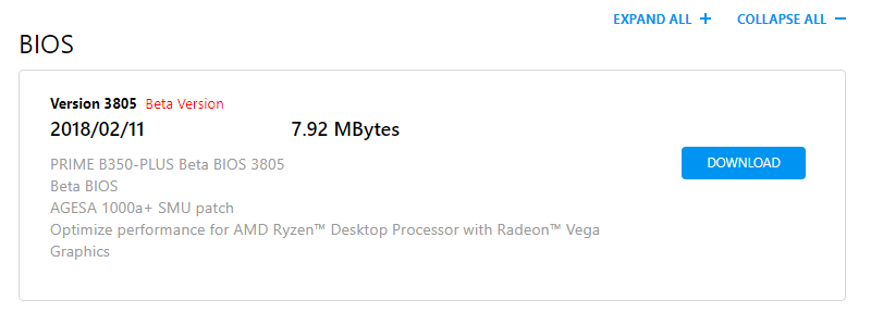

Beta Bios ist schon drauf. :( Ziemlich zickig alles hier

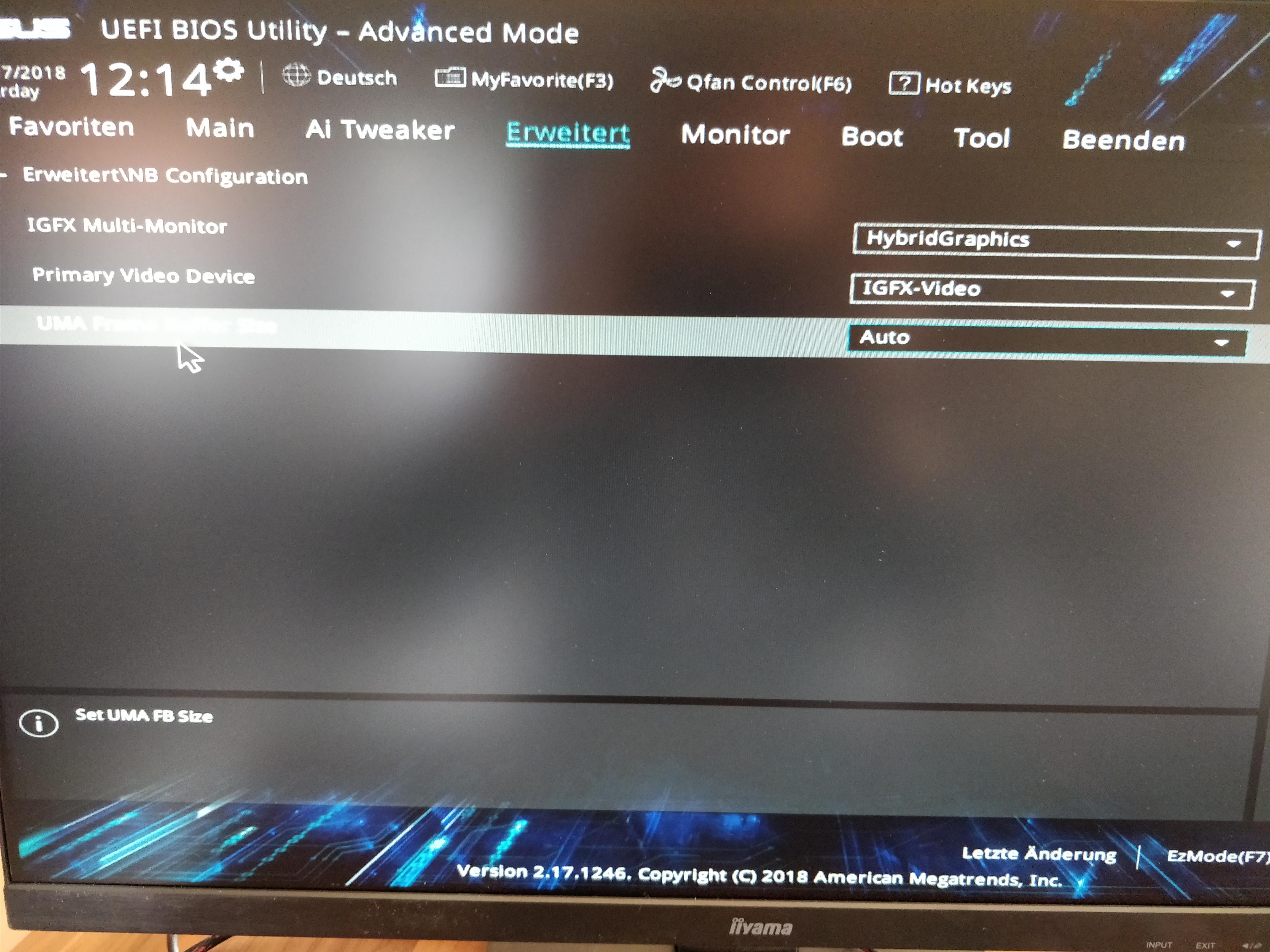

Gerade noch mal im Bios geschaut, da gibt es ja noch ein paar Einstellungen. Was genau muss man hier denn einstellen.
IGFX-Video denke ich + HybridGrahics?

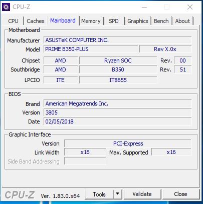

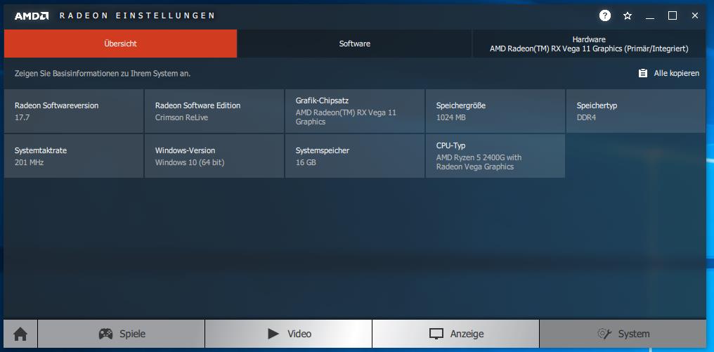

Yes, der war es, besten Dank. Komisch das AMD den nicht automatisch selbst findet. Vorher war nur der Chipset Treiber installiert und das Tool zum Hardware identifizieren findet nichts.
Vielen Dank, war schon am verzweifeln

Den amd-chipset-drivers_18.10_feb.exe und amd-raid-chipset-18.10-drivers.exe und davor etliche andere,weiß ich leider so nicht mehr. Habe alles platt gemacht danach
Den VGA-Treiber von der ASUS Seite hat er nicht genommen, passt halt nicht zum 2400G
