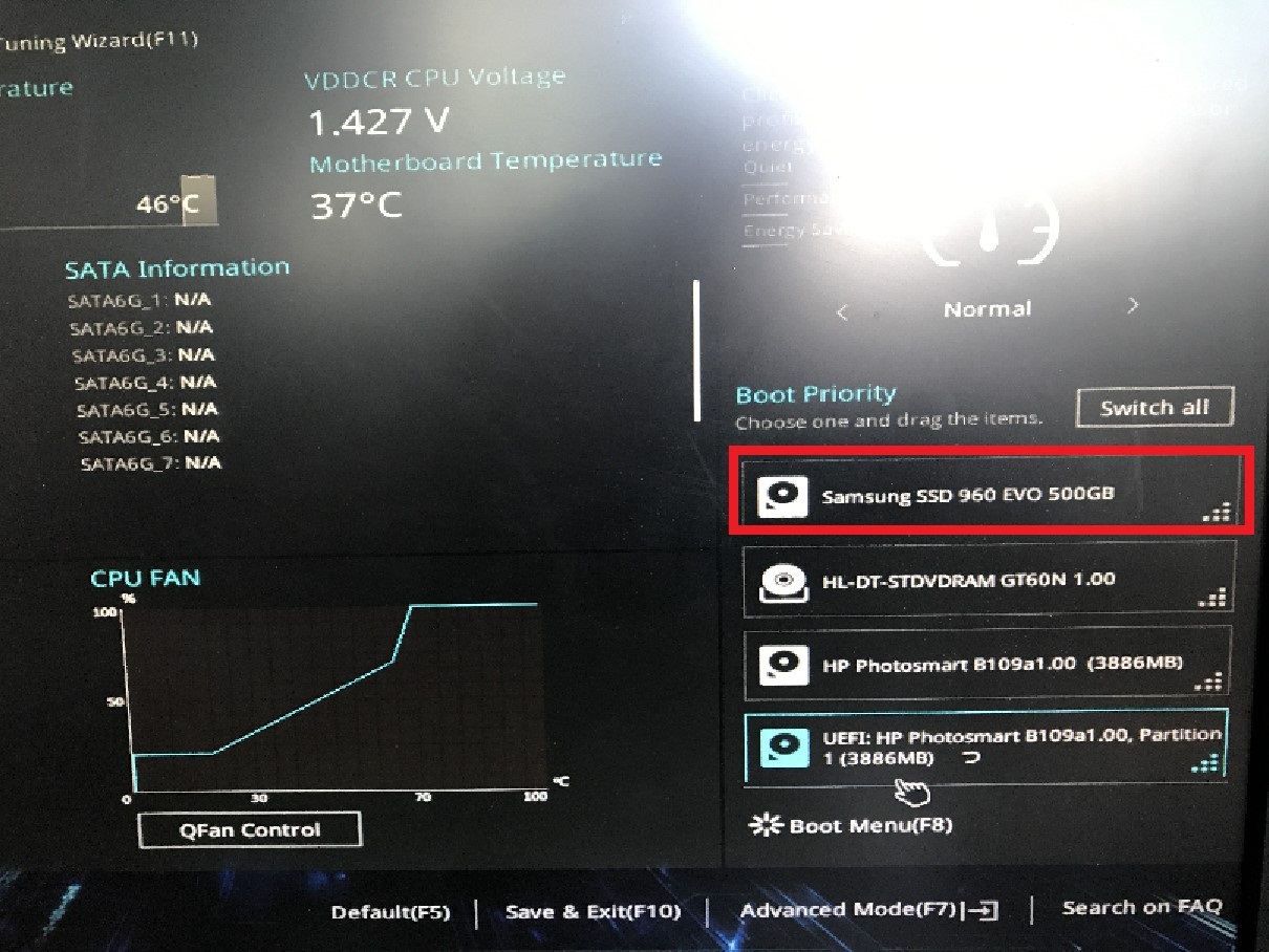

Ich habe gerade meinen alten PC beerdigt, einer der Blitze über Österreich letzte Woche hat ihm den garaus gemacht. Nun die neuen Komponenten installiert und alles läuft fein bis ins BIOS ... hier stehe ich ein wenig vor einem Rätsel:

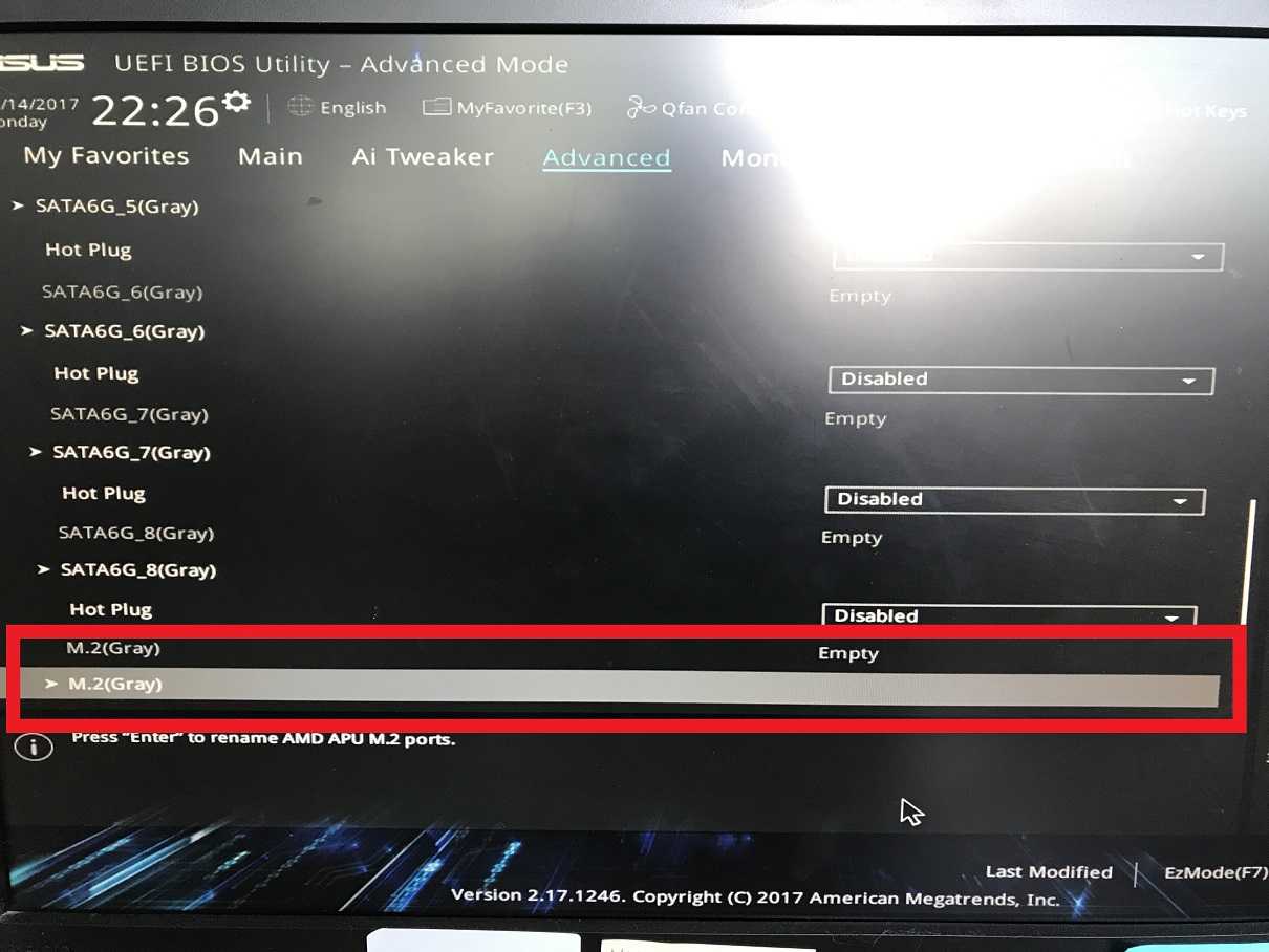

Am Startscreen wird mir die 960 Evo angezeigt, in der Boot Priority Liste (siehe Screenshot 1), aber unter ADVANCED -> SATA Configuration -> M.2 steht "empty".

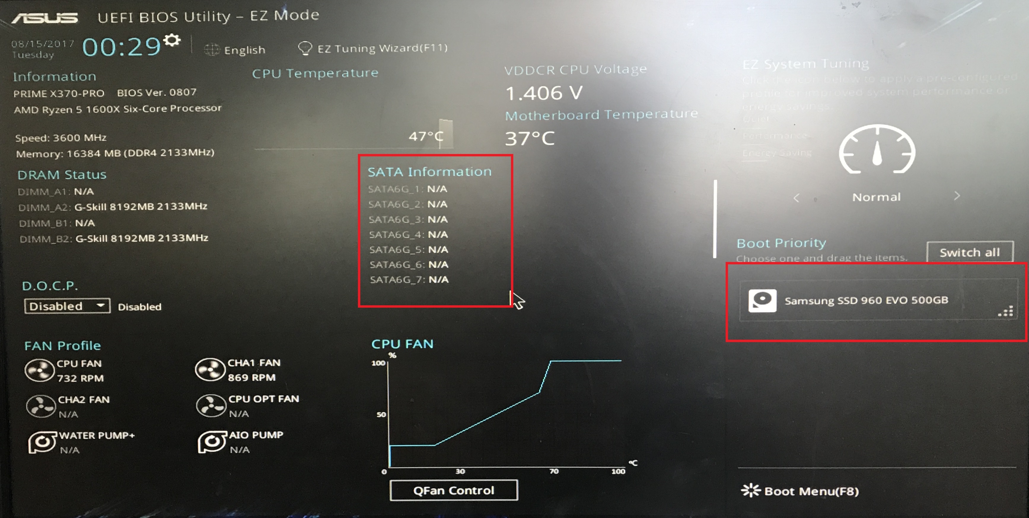

Noch eine Sache ist komisch: Wenn ich nun testweise eine andere SATA Platte anstecke (zugegeben, eine recht alte, Samsung 840 pro) dann findet er die unterm SATA Information Menü auch nicht. Das habe ich sowohl mit dem aktivierten "Hyper Kit Mode" als auch dem deaktivierten "Hyper Kit Mode" probiert. Allerdings sieht er nie eine Platte (außer die die er eh sehen soll, im Hauptmenü, die ich aber sonst nirgends sehe oder anwählen kann ... siehe Screenshots).
Hat hier wer Erfahrungen was ich vielleicht noch umstellen muss? Hab schon einen halben Tag erfolglos gegoogelt :( Vielen dank!

Ich habe leider keinerlei Einstellungsoptionen für den PCIE Mode / M.2 Konfiguration. SATA kann ich gerne alle auf "disabled" setzen - macht aber keinen Unterschied.

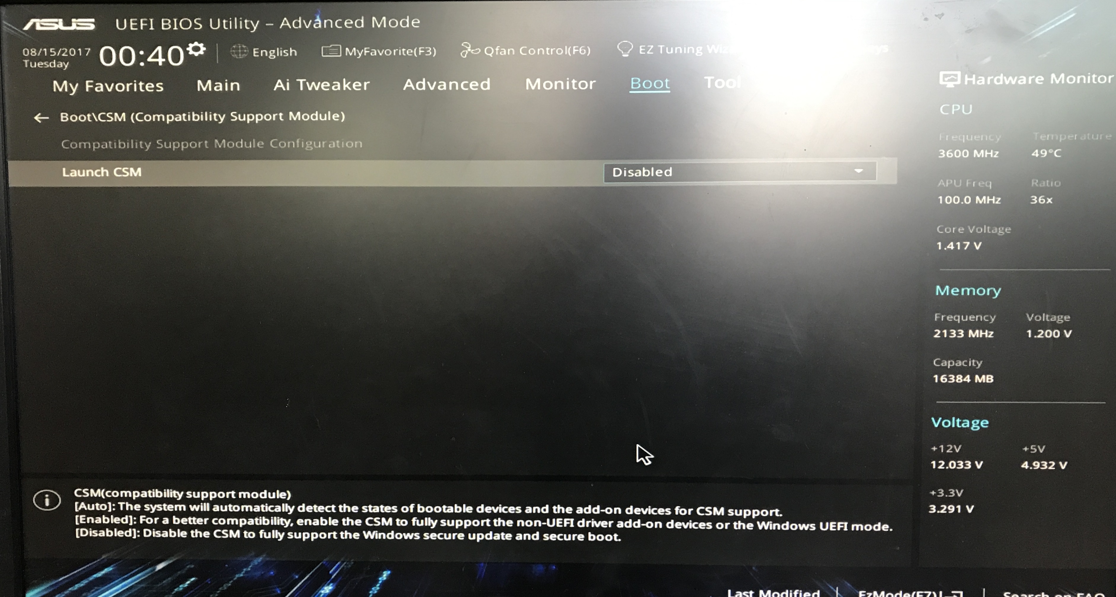

So sollte Dein BIOS aussehen...

Stell mal testweise im BIOS bei BOOT das was ich im Screenshot gepostet habe ein und dann noch mal versuchen zu installieren.
Danke dir erstmal für die Hilfe!

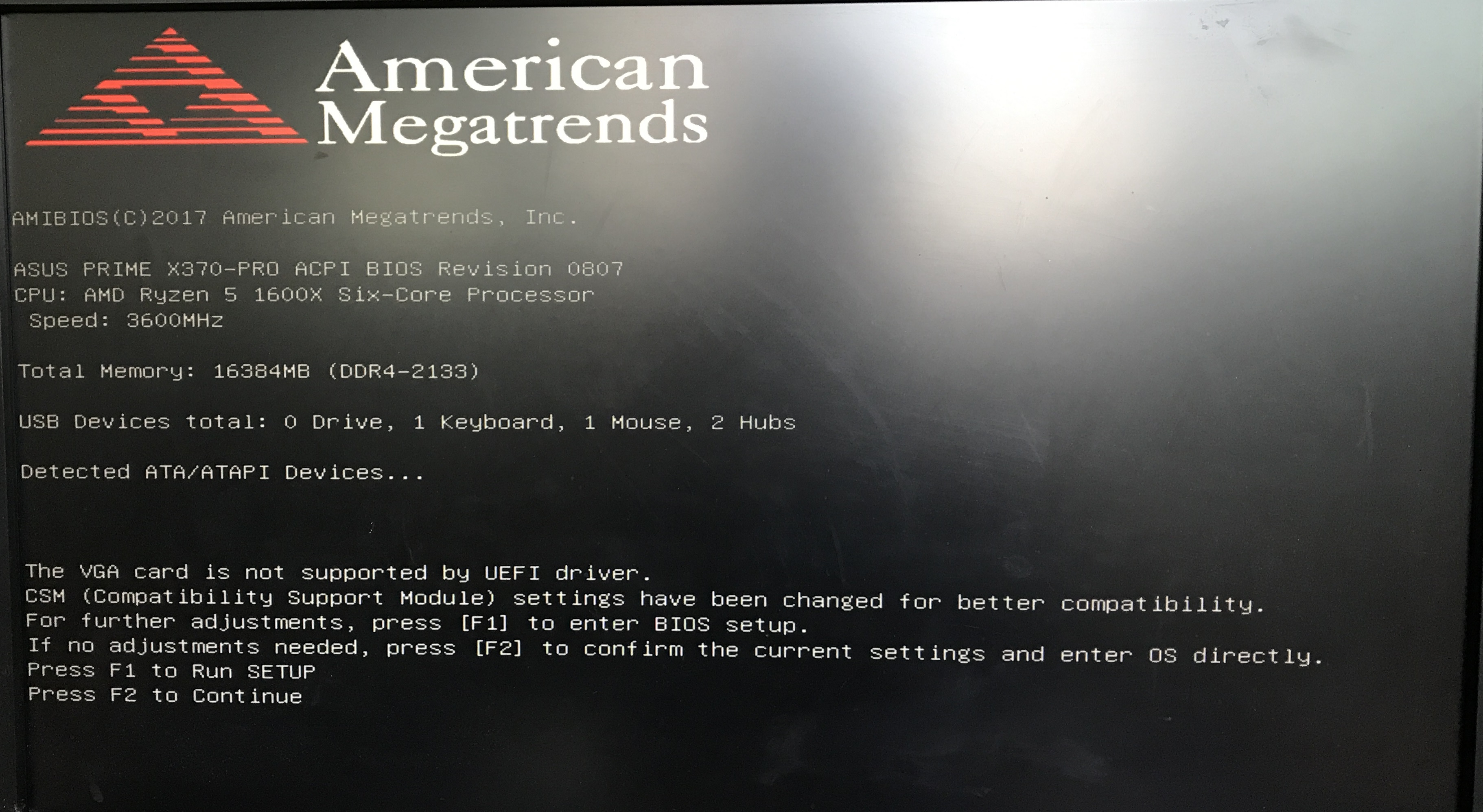

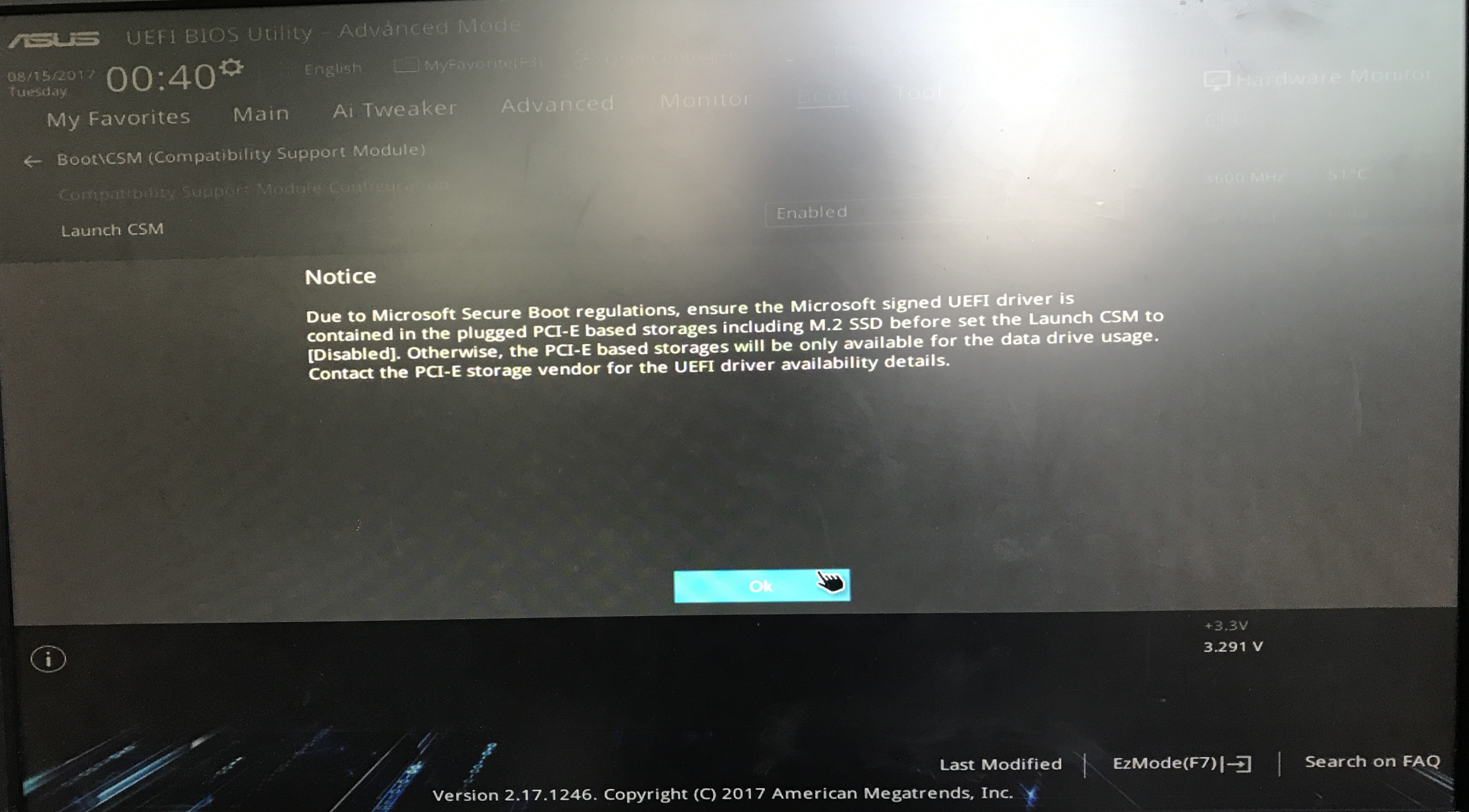

Ich habe mal den CSM versucht so zu setzen wie deine Screenshots das zeigen. Der Reboot danach dauert gewfühlt ewig, wenn ich dann wieder ins BIOS gehe ist die Einstellung wieder auf "enabled".
Das ist an sich richtig, weil es keine SATA SSD ist sondern eine PCIe NVMe SSD.
Das liegt daran dass deine Grafikkarte kein GOP BIOS hat (siehe Screenshot), UEFI boot ohne CSM geht bei dir also nicht.
Lass das CSM an, aber mach secure boot aus.
