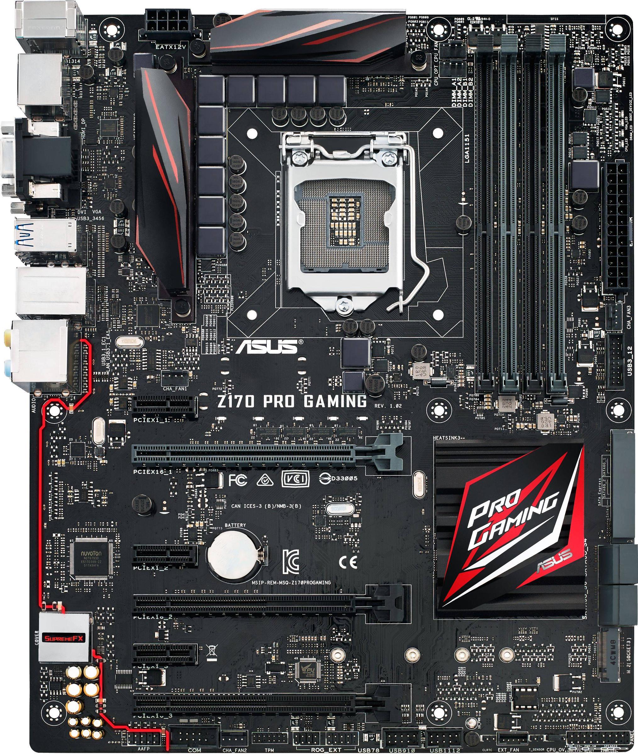

ich habe das Problem, dass meine CPU Lüfter nicht die Drehzahl an die Temperaturen anpassen.
Wenn ich Prime 95 laufen lasse funktioniert dies und sofort dreht mein Dark Rock Pro 3 mit ca. 1800 rpm,
bei Spielen jedoch bleibt er bei ca. 900 rpm stehen, egal was ich im BIOS unter Q-Fan einstelle.
Weder PWM noch DC Mode ändert was. Wenn ich im Bios den Modus auf 100% Stelle hört man auch die Lüfter aufdrehen (während ich noch im UEFI bin), nur bei Spielen will die Lüftersteuerung nicht funktionieren. Die Spiele wären Overwatch und The Witcher 3.
CPU: i6700k
Mainboard: ASUS z170 Pro Gaming
Kühler: Dark Rock Pro 3
Ich hoffe ihr könnt mir weiterhelfen!

CPU-Lüfter ist bei mir an CPU Fan angeschlossen, wenn du das mit Fanheader meinst. Leider ist der Kühler so groß, dass ein einfaches Umstecken ohne den Ausbau nicht möglich ist. Seltsam ist jedoch, dass wenn ich im UEFI QFAN auf 100% stelle, diese dann auch tatsächlich mit 1800rpm zu hören ist.

Ein Lüfter bei dem darkrockpro 3 ist über ein Adapter der beim kühler beilag verbunden und beide Kabel können so über einen Steckplatz am cpu_fan angeschlossen werden.
Wie ist dieser Adapter aufgebaut? Ist das ein einfaches Y- Kabel?
Warum schließt du nicht die beiden Lüfter getrennt an die beiden Header CPU Fan und CPU OPT an!?

Habe nun mal die ai suite von asus installiert. Die lüftersteuerung funktioniert nun, ich glaube auch zu wissen wo das Problem liegt. Wie bereits in Post 2 erwähnt scheint meine CPU nicht in den Bereich zu kommen, wo die Lüfter aufdrehen würden. In der aisuite wird meine cpu Temperatur bei the witcher 3 mit ca. 40 Grad Celsius ausgelesen und msi afterburner und CPUID hw Monitor zeigen jedoch 53 Grad Celsius an. Welche Temperatur stimmt denn nun? Entweder bedient sich qfan der falschen Temperaturen oder msi Afterburner und co lesen falsch aus

Das Problem liegt anscheinend wirklich daran, dass mein mainboard eine falsche Temperatur zum angleichen der lüftergeschwindigkeiten nutzt. Habe nun mit speedfan eine lüfterkurve erstellt und als referenztemperatur einen der kerntemps ausgewählt. Danke für eure hilfe!
