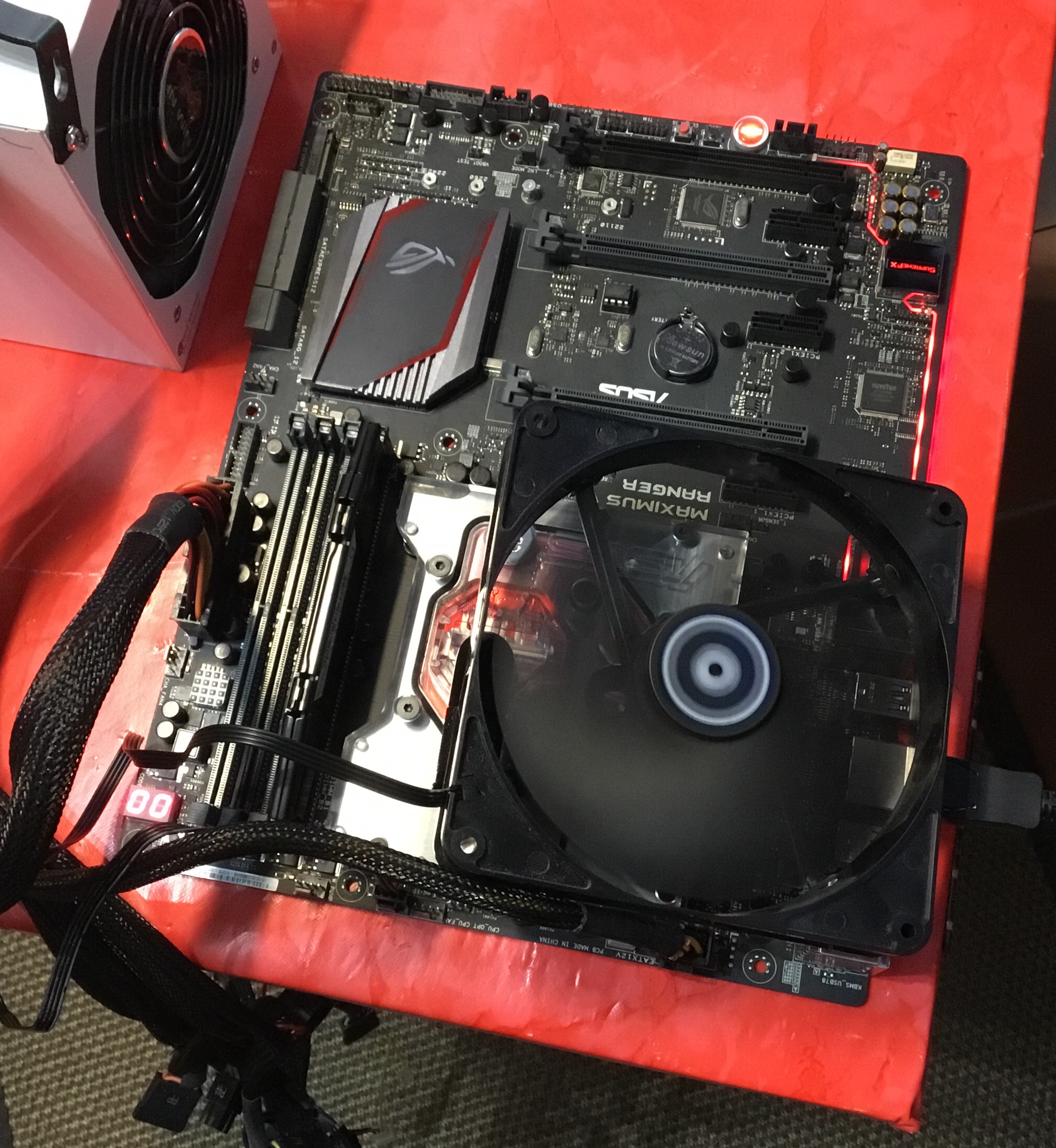

Hey ho..... ich lass diesen Thread mal wieder aufleben, da mich mein neu erworbenes Ranger in den Wahnsinn treibt. Als ich es zum ersten Mal eingeschaltet habe, bin ich noch bis ins Bios gekommen. Dort hat es sich nach 3 Sek aufgehängt.... und das war es dann auch. Anfangs ging es zwar an... jedoch immer nur mit dem Q-Code 00. Monitor blieb schwarz. Für mich war schon mal verwunderlich, dass sich das Ganze im Bios aufgehängt hat. Sowas hatte ich vorher noch nicht erlebt. Mittlerweile habe ich alles wieder komplett auseinander genommen, was bei mir wirklich ein riesen Aufwand ist auf Grund des EKWB Monoblock und der Hardtubes. Aber selbst wenn man nur das nötigste anschließt, ein RAM-Riegel einsetzt und die CPU, passiert nichts außer "00" (natürlich mit angeschlossenem Strom für MB und CPU). Ich habe dann den BIOS-Flashback-Button benutzt und auf 1001 geflasht. Keine Änderung. Auch auf 1302 und dem ganz ganz neuem BIOS passiert nichts. Batterie raus, alle Komponenten raus, Reset drücken, CLR-CMOS drücken usw habe ich alle durchgetestet. Keine Chance. Mittlerweile geht es im Sekundentakt an und aus, an und aus, an und aus. Ich habe zwei Netzteile und mit keinem läuft es besser oder schlechter, läuft halt gar nicht. :(
Hat irgendjemand mal noch eine Idee?
Was mir aufgefallen ist beim Umbau von meinem alten Mainboard, dass dort 3 Pins verbogen waren und einer anscheinend abgebrochen ist. Keine Ahnung wie das passiert ist. Ich kann auch nicht sagen ob es vorher schon war oder nicht. Leider ist es mir erst aufgefallen, als ich die CPU ein zweites mal aus dem Board geholt hatte und mich wunderte warum da auch alle schwarz blieb. Ergo habe ich keinen zweiten CPU und auch kein zweites Mainboard um zu testen ob es beim Umbau vielleicht auch die CPU zergretscht hat, wobei die optisch von oben und unten tadelos aussieht. Das bringt mich dementsprechend zu meinen weiteren Hauptfragen:
Können beschädigte Pins den Prozessor zerstören?
Fährt das Mainboard (Ranger) vielleicht nicht hoch weil der CPU hinüber ist? Wobei es dafür ja wieder bestimmt Q-Codes gibt, die eine Beschädigung des Prozessors anzeigen sollten, aber außer kurz mal ein "00" kommt nichts.
Ich hoffe auf eure Hilfe.....
So siehts derzeit aus....:(
