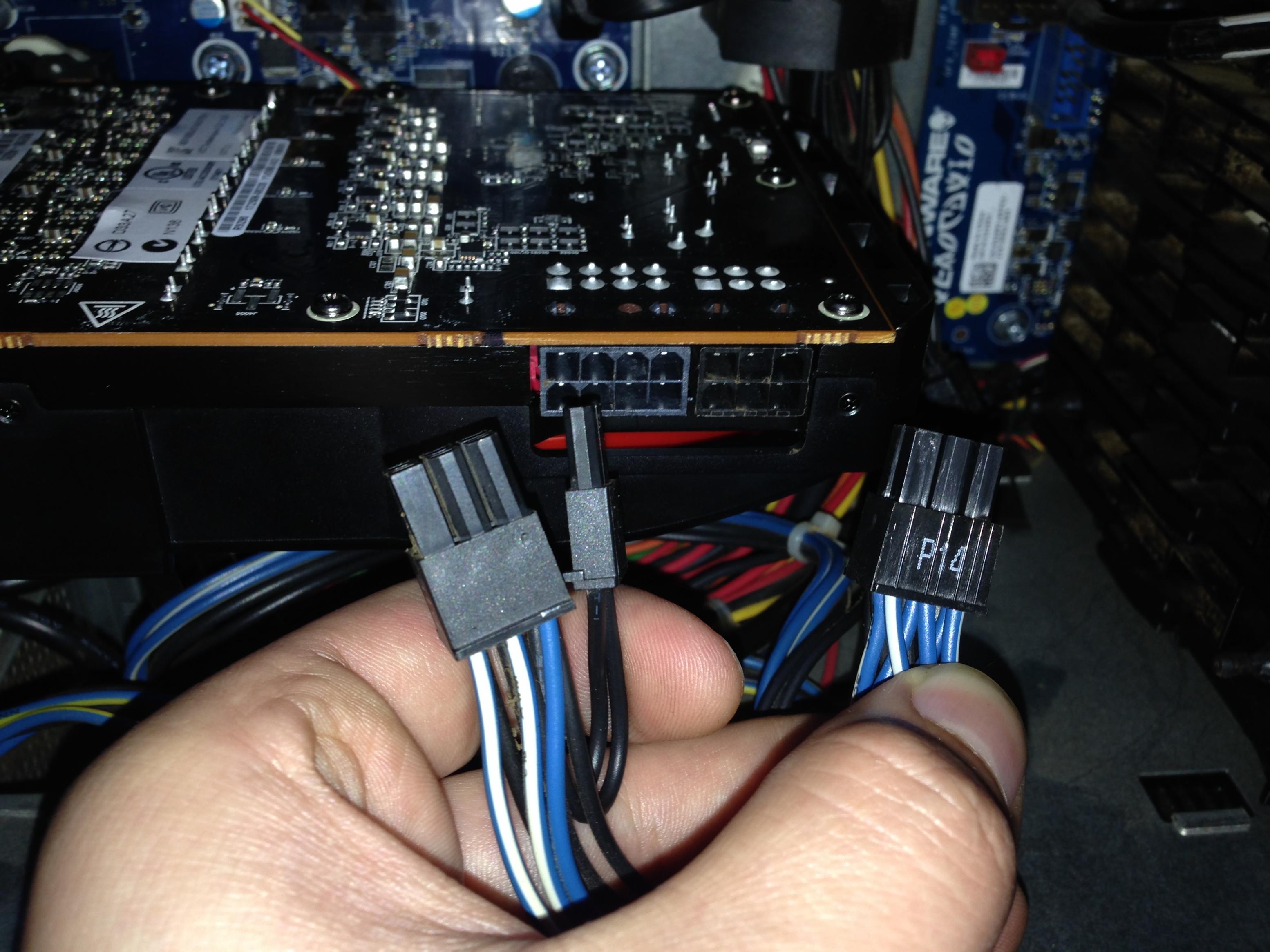

..die alte GraKa hatte nur einen 6pin als S-Versorgung und die R9 hat einen 6pin & 8pin Anschluss.
Müsste doch so korrekt angeschlossen sein ?!

edit: Stecker sind ok. Sind die beide von einem Kabelstrang oder von zweien? Wieder so eine Frage wegen dem NT!
Ja, ist richtig angeschlossen so.

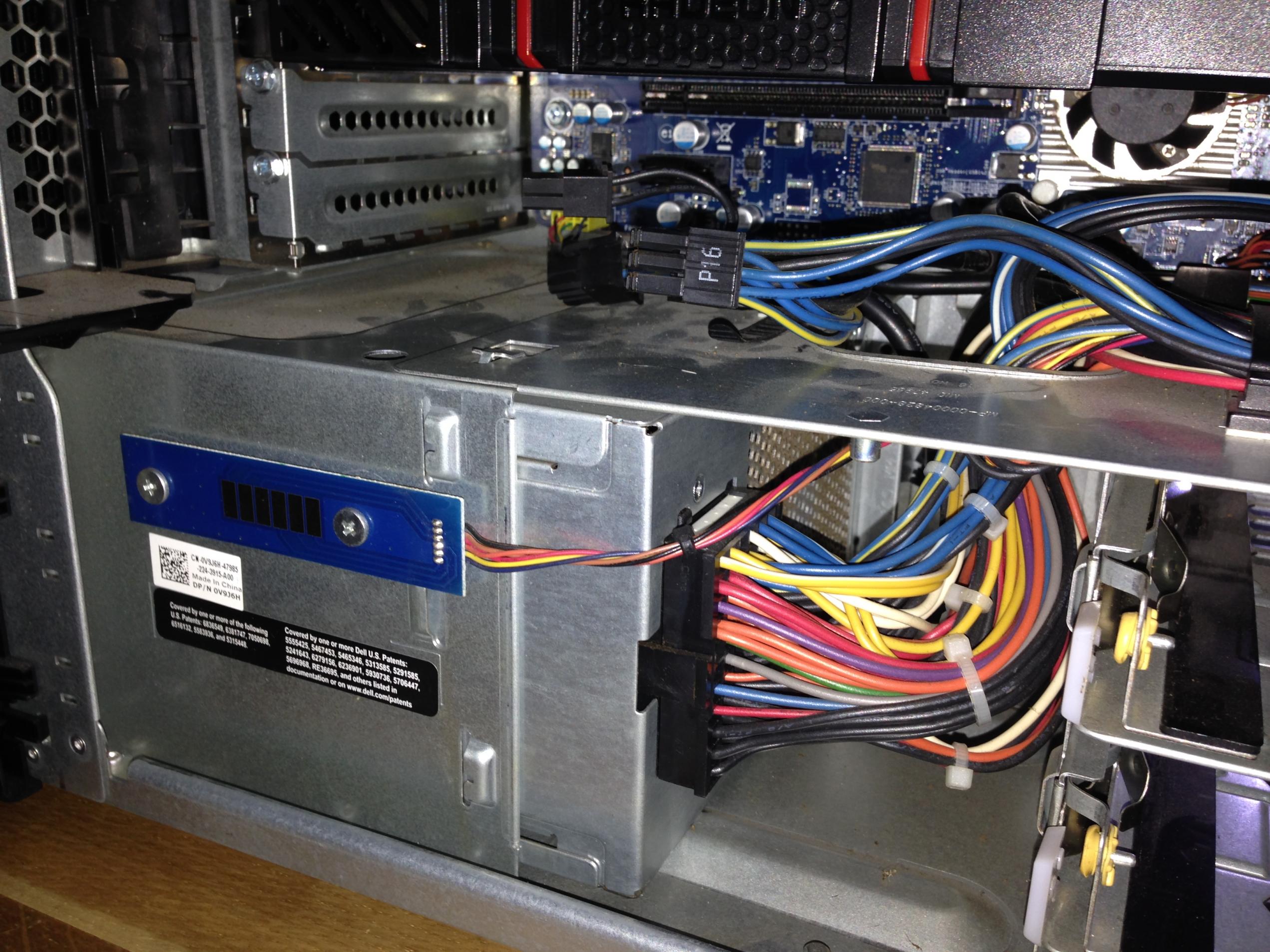

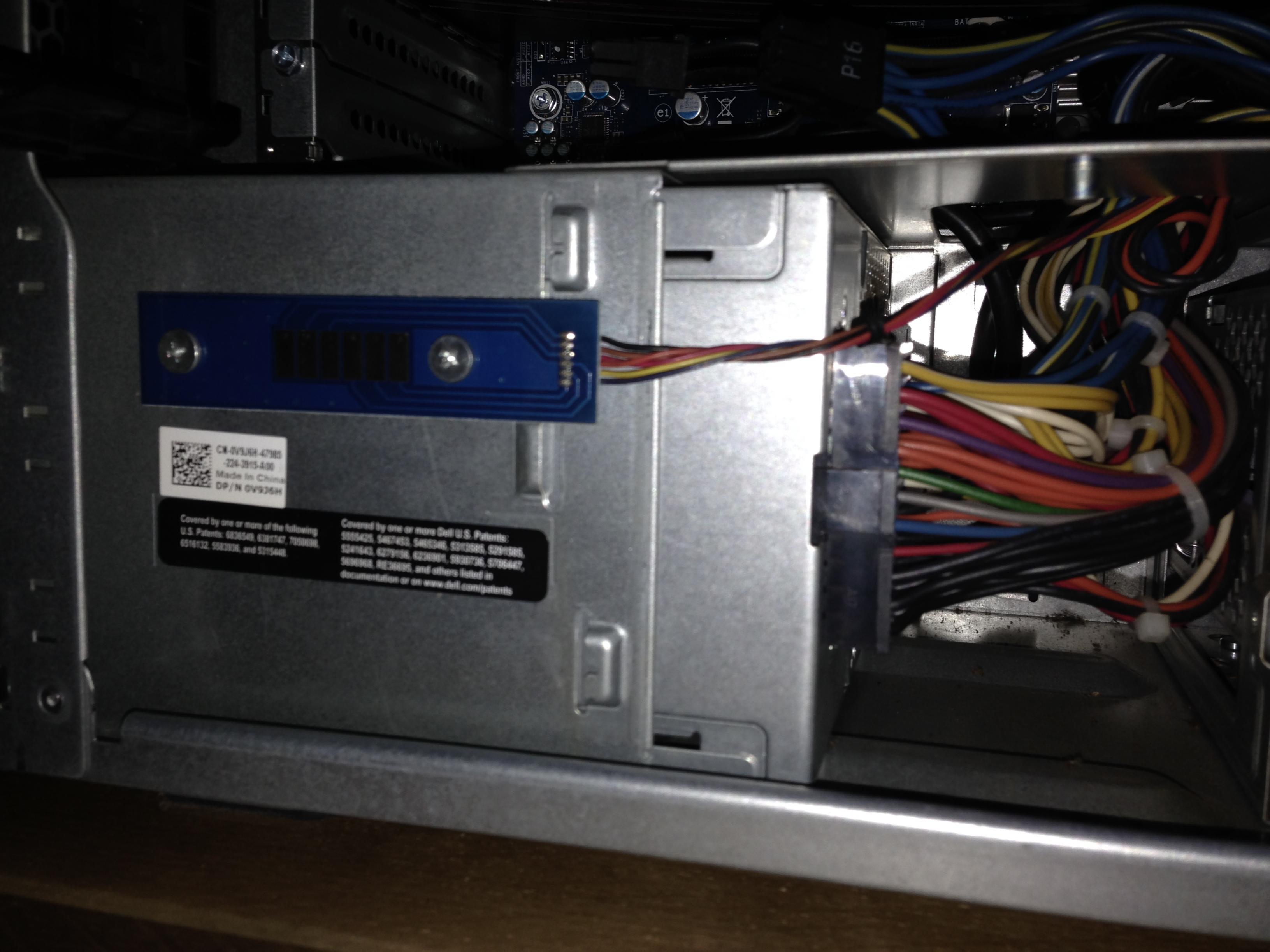

ich weiß nicht was für ein netzteil das ist. Das war halt beim Alienware Standard wo ich ihn vor 2 jahren auf alienware.de bestellt habe :) ..
bei den Treiber der nVidia hab ich diese über den normalen Uninstaller vom Windows7 entfernt. Habe alles was wo mit nvidia zu tun hat deinstalliert..
Ist immer heikel ein Wechsel von nVidia auf AMD da Du die PhysX Treiber dennoch benötigst! Deinstallierst Du ALLES kann das zu Problemen führen - installierst Du zu wenig, gibt's auch Probleme!
Davon ab, auf jedem normalen NT steht auf der Seite der Name und die Leistung........
edit: das seltsame ist halt, warum baut Dell bei einem Rechner mit einer nVidia GTX 555 ein so riesiges NT ein? Komplett sinnlos und normalerweise um das doppelte zu groß!

bzgl des Netzteils kann ich wirklich nich viel sagen außer das komplett behinderte Gehäuse des Alienw.. auseinander zu bauen :-/

Ja, wenn die andere Seite vom NT auch so verbaut wurde, dann kommen wir hier nicht weiter!

..eben, das ding bekomm ich da nicht heilt raus gg.

beim Netzteil aus gehen
2 Stromstränge mit je 1x 6er Pin und 1x 6er Pin mit einem 2er Pin..
hab jetzt beide Stromstänge in verwendung & seither keinen Absturz mehr gehabt :) ..
werde es jetzt mal dauerhaft testen!
