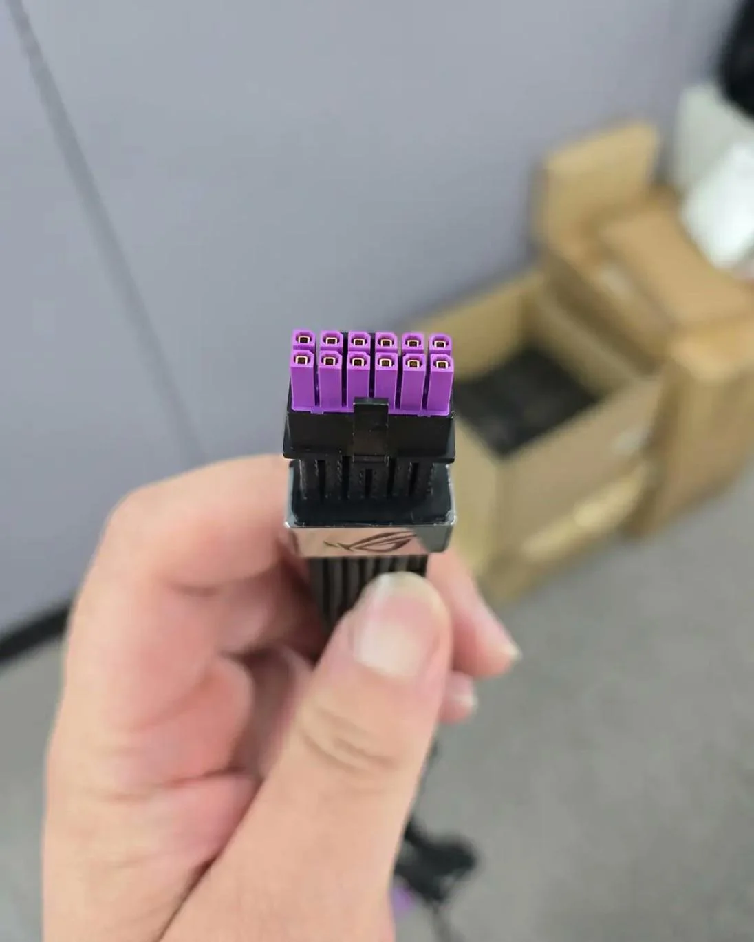

Der Artikel kommt mir komisch vor. Basiert auf einem Bild, das wohl auf diesem Bild basiert?

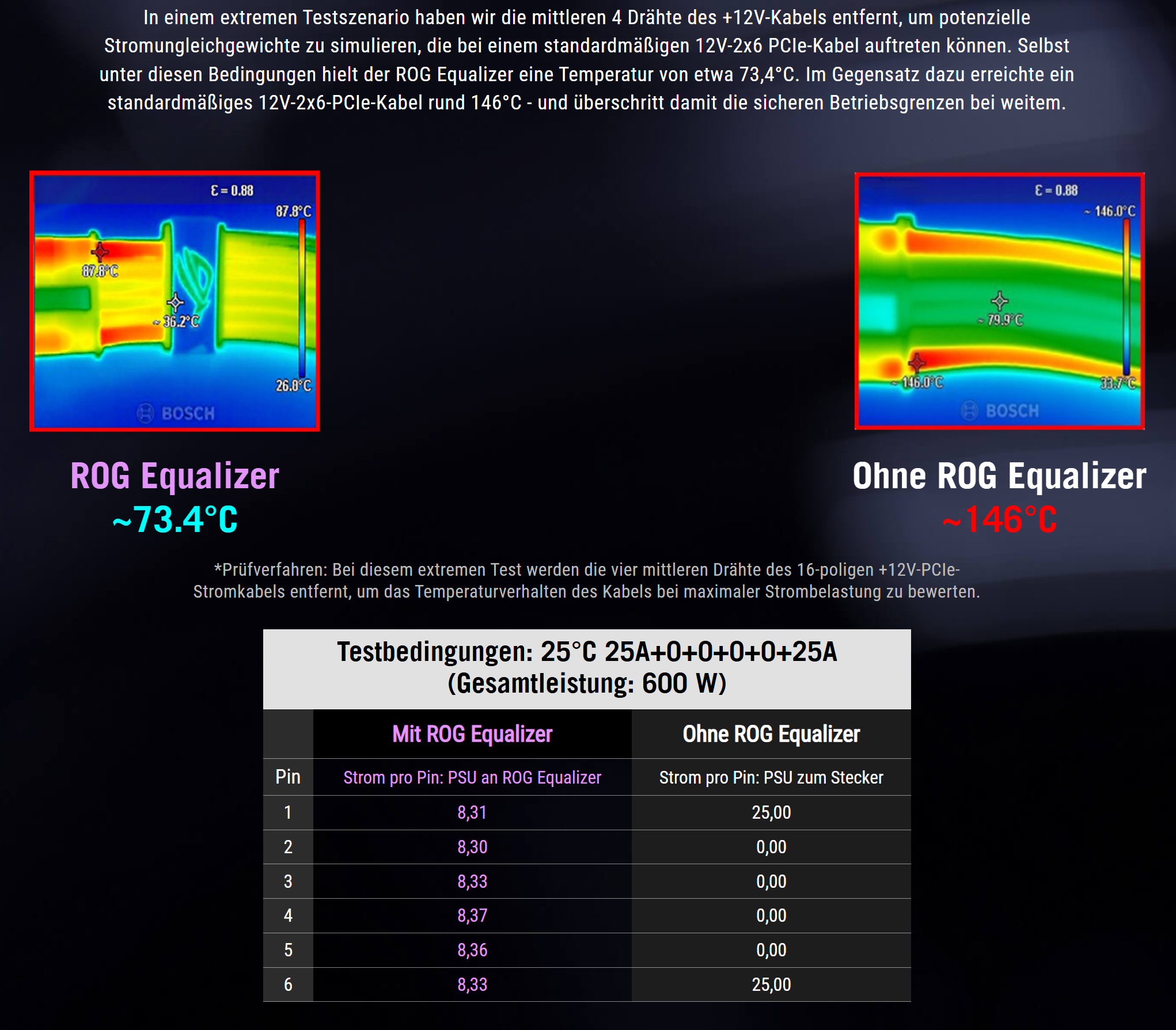

Die Kabel selbst sollen ja 17A aushalten (natürlich nicht das Plastik) und das wurde auch schon erfolgreich von HWBusters getestet. Denke, ein Schaden müsste anders aussehen, wenn es wirklich einen Schaden gäbe.
Hui :D Da hat wohl einer in China mal eben die KI oder Photoshop bemüht um etwas Wind im Forum zu machen 😂
Mit deinem Bild als Vergleich schaut das Bild im Artikel schon billig manipuliert aus.

@Aladan Danke... War/Ist auch mein Bauchgefühl, dass da eher die KI am Werke war und auch deswegen der Beitrag in dem chinesischen Forum nicht mehr sichtbar ist. Aber für die Klicks reicht es ja.

Wobei das Testszenario ein Joke ist, oder? Beim Kabel ohne ROG Equalizer cuttet man 4 Leitungen und beim ROG Equalizer nicht?!
Und wirbt dann damit, dass das Kabel ohne Modifizierung ja soviel heißer wird, als das eigene tolle Kabel?
Wow... Nach direktem Vergleich sieht das Bild quasi "Pixel-Perfect" aus, abgesehen von den Brandstellen. Scheint also wirklich ein manipuliertes Bild zu sein.

Okay, ja scheint ein Fake zu sein. Der Bescheidene Stecker ist aber auch ein zu einfaches Opfer
