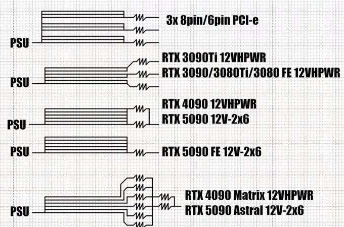

Ich dachte es ist eigentlich immernoch das Problem der Shunts auf dem PCB welches das schlechte Load-Balancing macht?
Ist das nicht mehr gültig?
Quelle: https://www.geeks3d.com/20250214/geforce-rtx-5090-and-12vhpwr-12v-2x6-connectors-melting-issues/
Mit Shunts wird die Stromstärke gemessen. Das hat gar nichts mit Lastbegrenzung zu tun.
Um das sauber zu regeln bräuchte man für jedes Kabel eine eigene Stromschiene die geregelt werden kann.
Das Hauptproblem ist Nvidia. Die Karten machen seit der 40er Serie keine aktive Überwachung mehr. Dazu kommt der kleine Querschnitt der Kabel und des Steckers. Das ist ein Paradebeispiel wie man es nicht machen soll.
Reaktionen: Alphanerd, emulbetsup, Felix# und 4 andere
wern001 schrieb:
Mit Shunts wird die Stromstärke gemessen. Das hat gar nicht mit Lastbegrenzung zu tun.
Okay, danke für den Hinweis. Ist die Stromstärke nicht die "Last" auf dem Querschnitt der Leitung/Kabel?
@Sonic das schon, aber mit Shunts kann man nichts regeln die dienen nur zum messen.
Man bräuchte für jedes Kabel einen Lastbegrenzer.
Reaktionen: sconic
Aktiv regeln nicht. Aber ein zusätzlicher Widerstand in jedem Strompfad sorgt dafür, dass der Anteil des (variablen) Übergangswiderstands geringer wird und somit die Stromverteilung gleichmäßiger wird. Das hilft durchaus, um die Gefahr für Überlastung einzelner Steckerkontakte zu reduzieren.
@stefan92x das mag sein, aber im Prinzip ist es nur rumbasteln an Murks.
Reaktionen: stefan92x

scryed schrieb:
Liegt das vielleicht daran das da Personal die Karten verbaut die den Stecker ordentlich setzt ?
Ich wüsste wirklich gerne mal, wie das Schaltungsdesign der Profikarten aussieht. @sconic hat oben ja was dazu gepostet, und wenn man es konsequent weiter führt, wäre die sicherste Variante, jede Ader des Steckers einzeln bis auf die Spannungswandler zu führen, die nur mit dieser Ader verbunden sind, statt die einfach direkt am Stecker zu brücken. Den Platz muss man auf der Platine spendieren (weshalb es für diese ultra-kompakten Gaming-PCBs wie bei der 5090 FE keine Option ist), aber es würde halt dafür sorgen, dass es keine Probleme mit ungleichmäßigen Strömen geben kann.

kachiri schrieb:
Wobei das Testszenario ein Joke ist, oder?
Zumal die Asus Tabelle (Screen) auch ein Fake sein muss. Roman hat ja bereits bewiesen, dass die Brücke im Kabel keinerlei Lastausgleich fördert. Warum sollte es auch. Strom ist ja nicht wie Wasser, das sich über den Druck verteilt.
Der sucht sich den einfachsten und kürzesten Weg. Da hilft auf eine "fette Brücke" nichts :)
