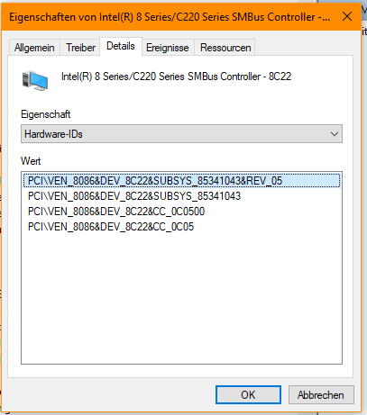

Wie lautet denn die Hardware ID von dem unbekannten Gerät?
Reaktionen: Summerjay
Das habe ich bereits probiert, da findest über Google leider NICHTS.
Alles war rauskommt ist, dass es Thunderbolt ist.
