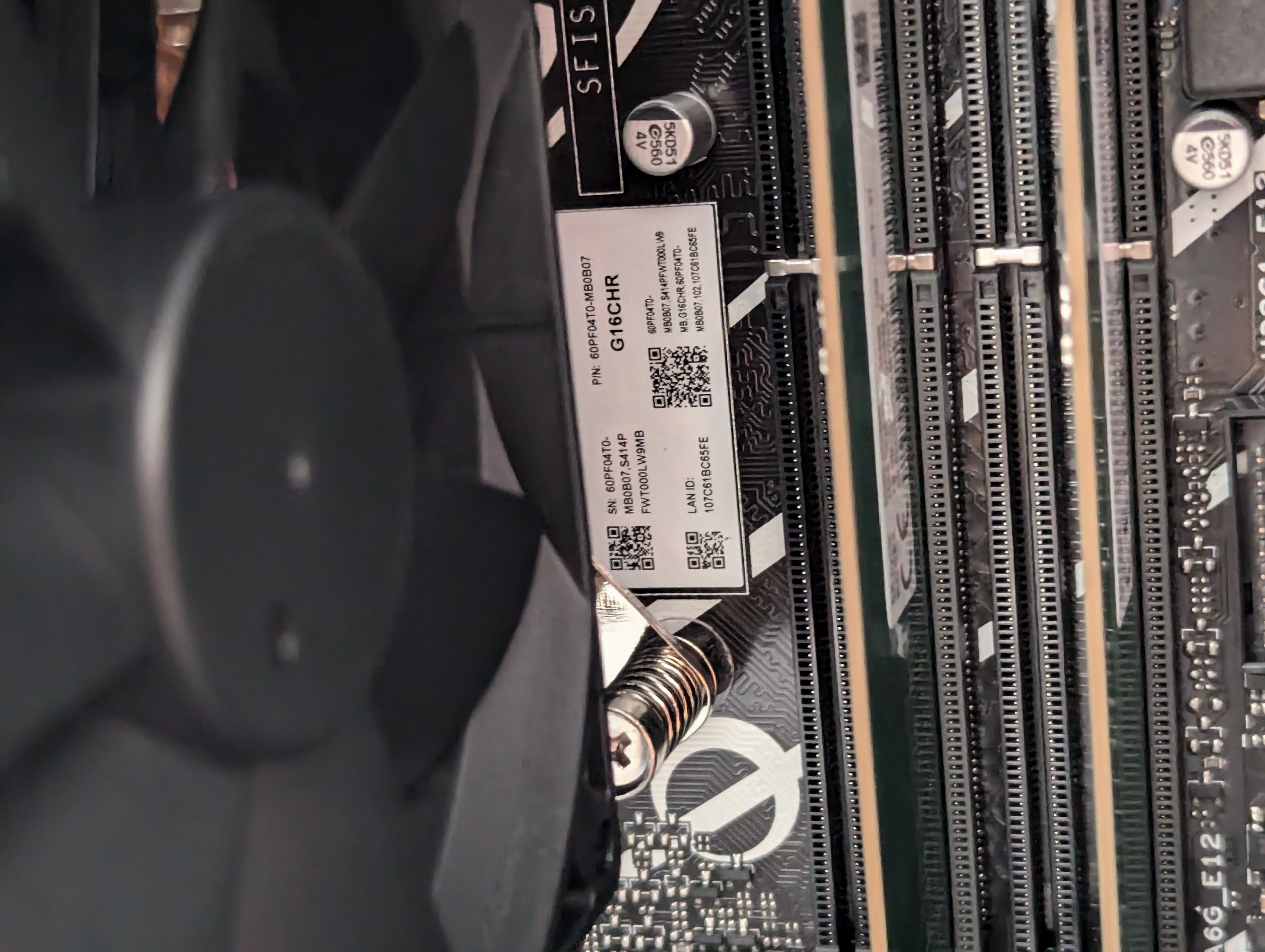

ich habe folgendes Problem, und zwar habe ich ein Asus Rog Strix G16CHR Gaming Pc bekommen von meiner Frau.

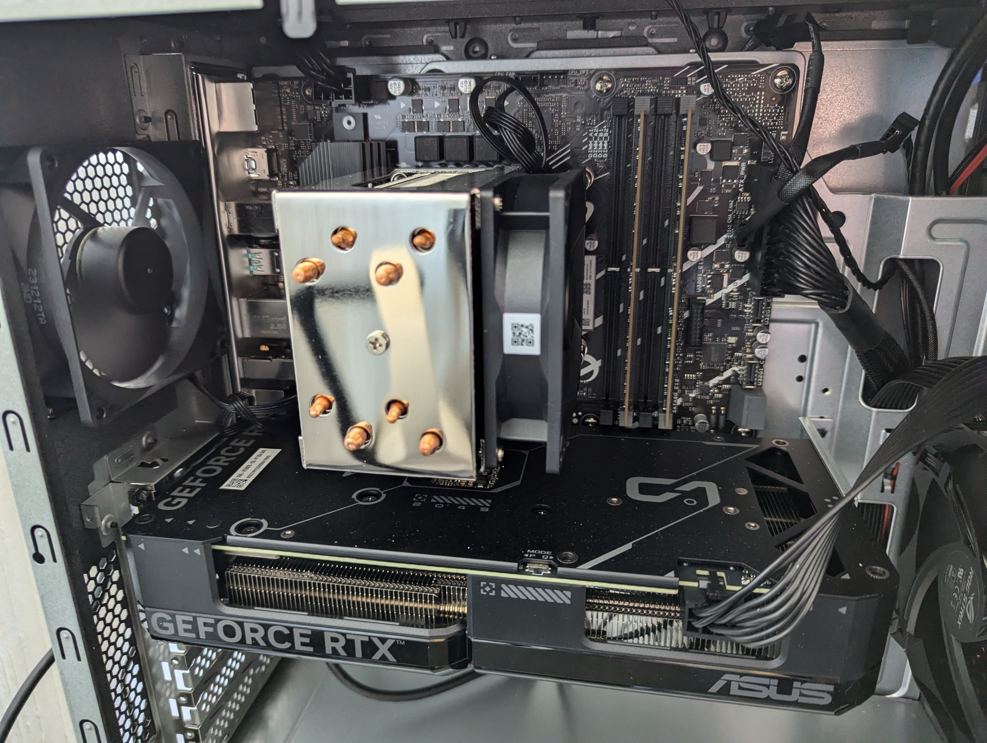

Jetzt hatte ich im Betrieb gemerkt das der Verbaute Luftkühler für mein i9 14900kf zu wenig ist und wollte eine 360 Aio von Arctic einbauen musste aber leider feststellen.

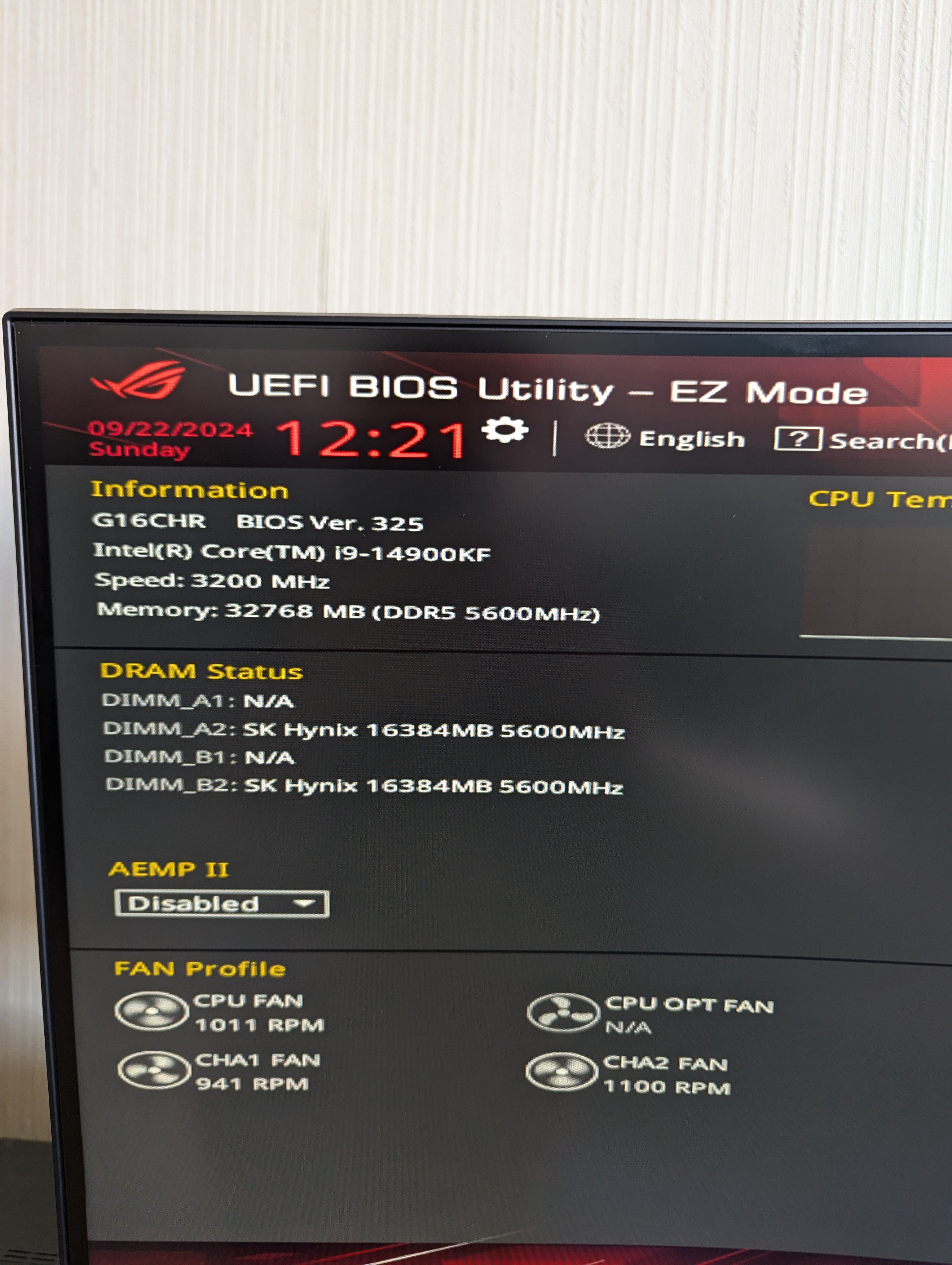

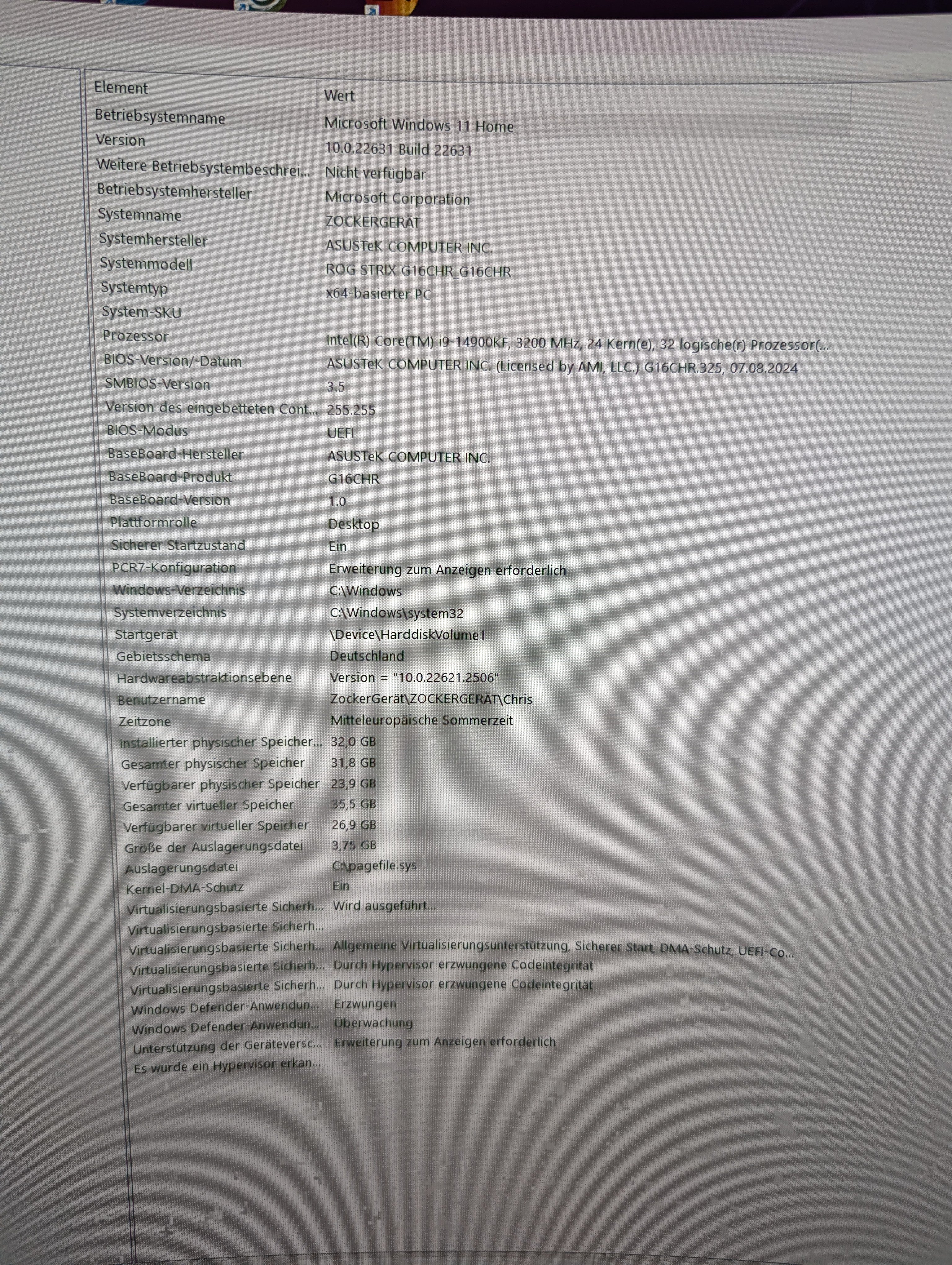

Das weder im BIOS noch auf dem Mainboard selbst die Bezeichnung des Mainboards zu finden ist auf Mainboard ist nur dieser Aufkleber drauf und im bios sowie mit cpu - z findet man unter Modell nur G16CHR.
Kann mir da einer weiterhelfen? Vielleicht kennt jemand dieses Modell.

Frag doch mal bei Asus an, ob handelsübliche Kühllösungen passen!? Ein hoch aufgelöstes Foto vom Mainboard wäre sicher auch hilfreich.

Was hat das Mainboard damit zu tun? Wie hilft dir die Info?
Und ja, G16HCR ist dann wohl auch die Bezeichnung vom Board.
Ich wollte mir von Arctic die 360 Aio bestellen und da muss ein Contact Frame auf dem Mainboard montiert werden jetzt wollte ich die Kompatibilität prüfen.
Da Asus eine Tonne von Boards hat und das nach 08/15 aussieht, wird das wohl keine Sonderlösung sein, sondern einfach nur ein Standard 1700er Board sein, mit den entsprechenden Montagehalterungen wie bei allen anderen.
Ja, kannst sonst auch mal auf die Schnelle an den Schrauben vom Kühler vermessen, es sollten 78x78 mm rauskommen.
Wie hoch werden überhaupt die Temperaturen?
Kann man Ggf das Problem mit zusätzlichen Gehäuselüftern lösen?
Was sagt Asus den zu dem Problem das es zu warm wird?
Das Asus Gehäuse sieht nur ein Lüfter vorne vor....bei Star Wars und Cpyerpunk 85/92 Grad
Asus Selbst hat keine Ahnung was sie verbaut haben an kühler aber ich hab mich informiert 105 Watt kühlt der Luftkühler
Zu der Modellbezeichnung finde ich mit dem 14900KF exakt ein Modell und das hat wohl immer eine WaKü verbaut. Das würde auch bedeutend besser zur CPU passen als dieser 4 Heatpipe 120mm (oder gar nur 92mm?) Kühler und auch erklären, warum ASUS nicht weiß, was das für ein Kühler ist.
