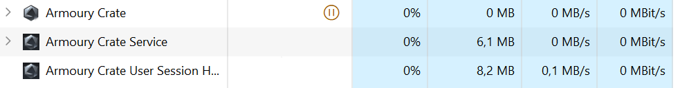

Das große Asus-Logo auf der Rückseite hat mich eher gestört. Denn dieses lässt sich zwar auch im Menü ganz deaktivieren, aber ich möchte es im Betrieb gerne mit am Leuchten haben. Denn mein Monitor ist auch von der Rückseite sichtbar. Allerdings sollte es im Stand-by Betrieb ausgehen, und das tut es nicht. Das habe ich nur mittels Armoury Crate gelöst bekommen. Denn dann lässt sich im Menü des Monitors die Aura-Synchronisation auswählen und das Programm ist dann dafür zuständig.
Das funktioniert soweit, nur hat mich gestört, dass ich hierzu extra ein Programm installieren musste, obwohl ich dieses Programm gar nicht benötige. Da ich aber eine feste Farbdarstellung nutze und keinen Effekt, belastet es mein System trotzdem nicht. Es lässt sich auch so einstellen, dass kein Autostart stattfindet. Allerdings läuft dessen Service dann immer mit im Hintergrund.
Das funktioniert damit im Grunde relativ gut. Im Betrieb leuchtet dieses Logo und im Stand-by geht es nun auch mit aus.
