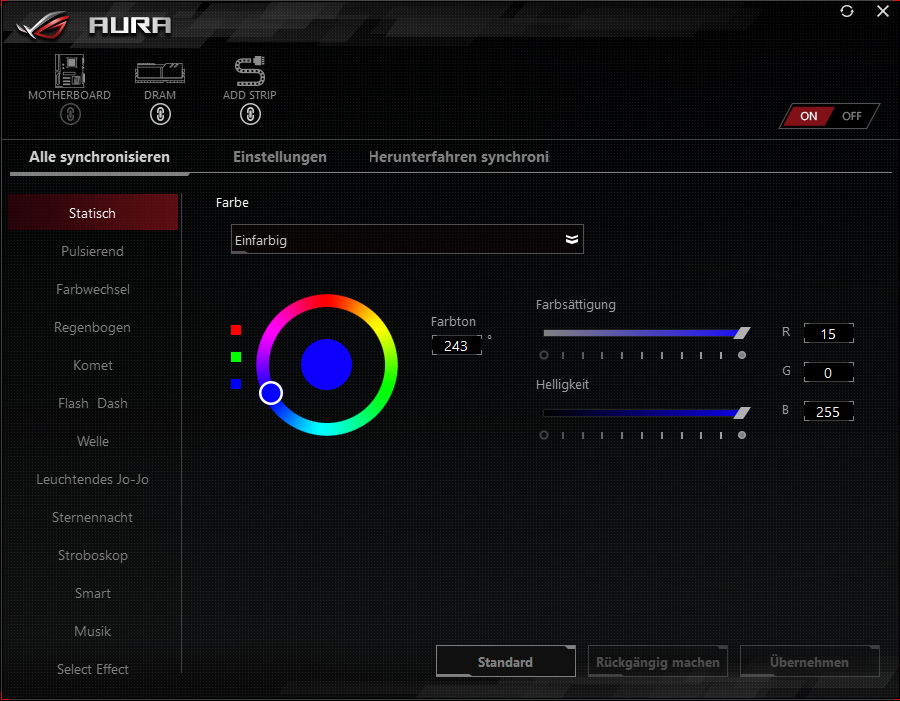

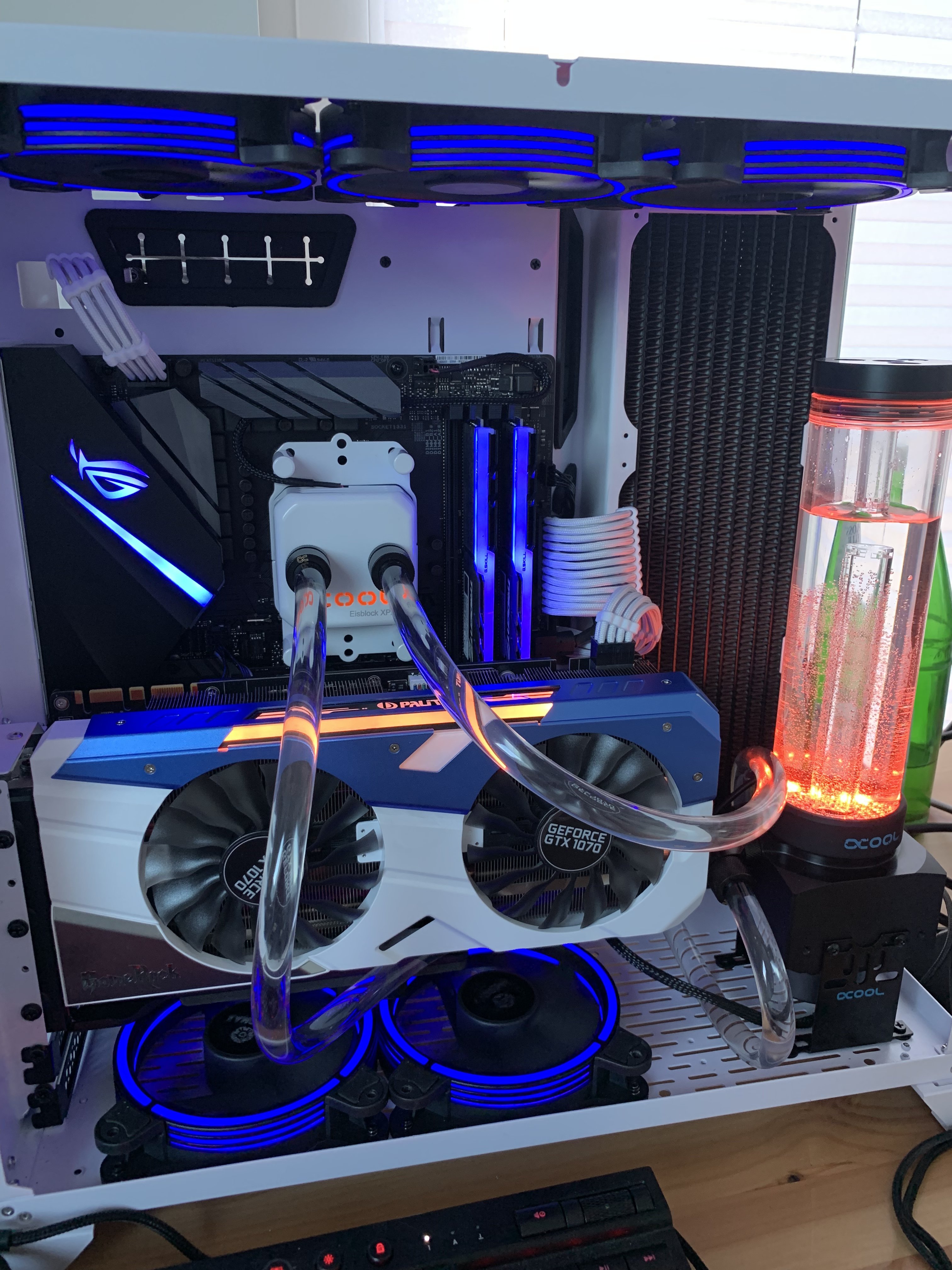

Wie auf dem Foto der Aura Software zu sehen habe ich "blau" als Farbe ausgewählt (die Grafikkarte unterstützt kein Aura - die bitte ignorieren). Der Ausgleichsbehälter mit dem Alphacool RGB Ring soll in Kombination mit dem Phanteks RGB Kabel auch Aura kompatibel sein leuchtet aber immer in einer anderen Farbe als der Rest im System. Lüfter, Mainboard und RAM haben die richtige Farbe -> der RGB Ring ändert beim durschschalten diverser Farben auch die Farbe - diese stimmt aber nie mit dem Rest überein.

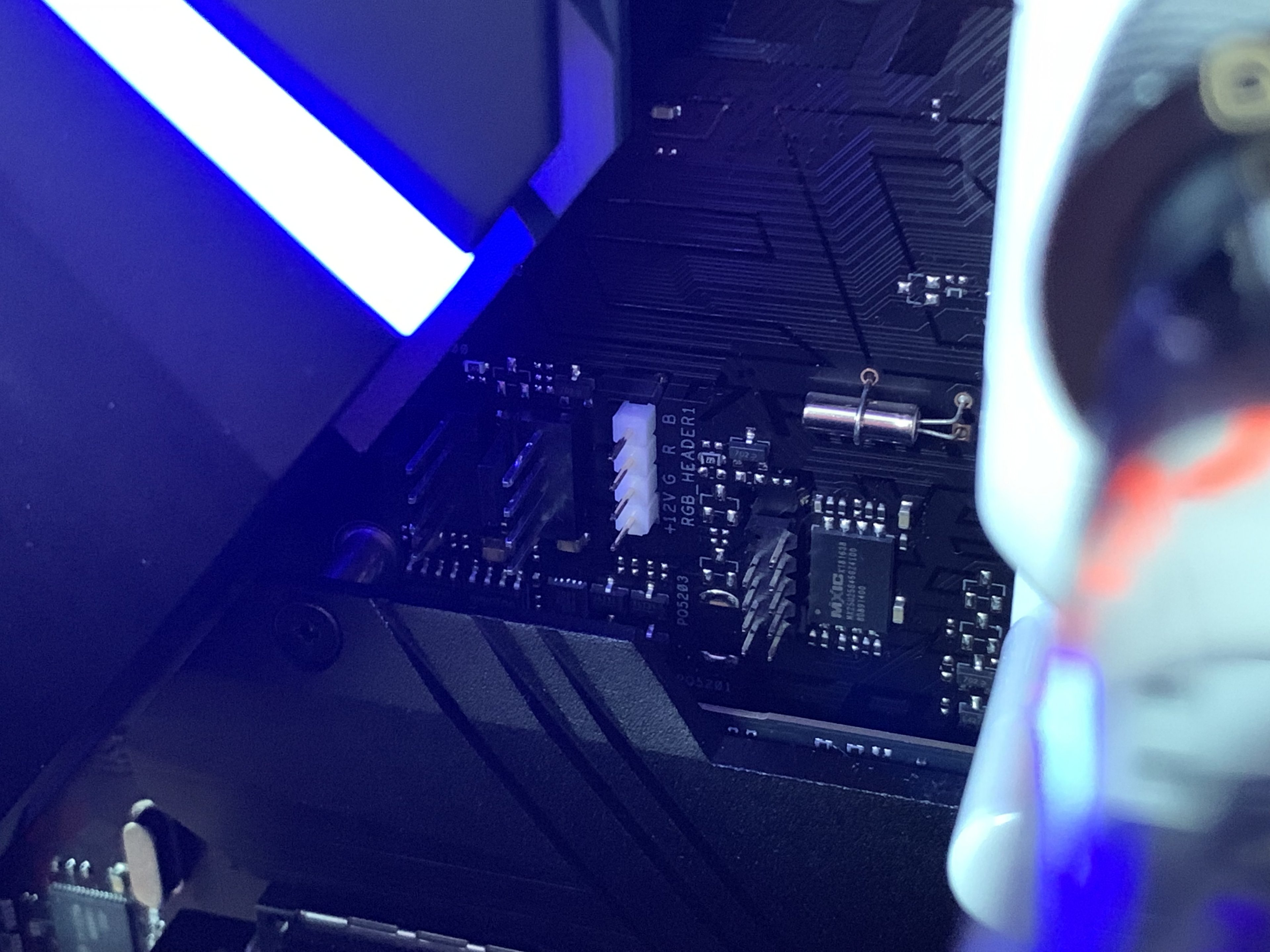

Hinzu kommt das der Anschluss (siehe Foto von mir) sehr sehr locker auf dem Aura RGB header (4 Pin) des Boards) steckt. Als wenn er nur locker drauf liegt.

3. Das mainboard wird nicht "als Ganzes" angezeigt, sondern nach Bereichen. An diese kommst Du, wenn Du das Ausklappmenü, wo auf Deinem Bild "einfarbig" steht, mal öffnest.

Habe noch etwas getestet...
Wenn ich Rot auswähle kommt beim AGB blau, wenn ich grün auswähle kommt rot und wenn ich blau auswähle kommt grün.
In der Aura Software habe ich den Ring "korrekt" kalibriert. Wenn ich diese Kalibrierung absichtlich falsch mache gibt es eine Kombination in der die Farben nun einheitlich sind. Es läuft also jetzt - die Kalibrierung ist aber definitiv falsch. Woran kann das liegen?
Bei Phanteks konnte ich mal das Kabel auch ohne den speziellen Adapter ans Mainboard anschließen, die Farben waren jedoch auch falsch. Mir ist dann aufgefallen, dass der Adapter die Kabel im Stecker vertauscht...
Wenn Du kalibriert hast und die Farben trotzdem falsch sind würde ich mal da ansetzen ob die einzelnen Kabel alle richtig im Pin sind.
