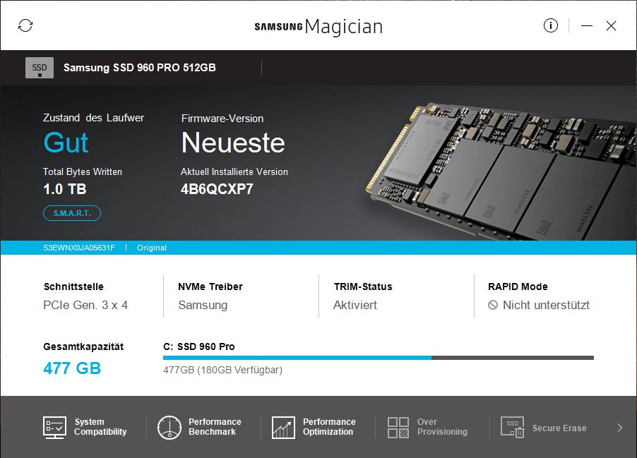

ich brauche mal eure Hilfe und zwar geht es um die Geschwindigkeit der Samsung SSD 960 Pro M.2 auf dem Asus Z370-F.
Diese erreicht bei mir nur ca. 2500 / 1500 MB/s (lesen/schreiben) und liegt damit deutlich unter der von Samsung angebenen möglichen Geschwindigkeit von 3500 / 2100 MB/s.
Eingebaut ist sie auf dem M.2_1 Sockel, also der untere Sockel auf dem Board mit dem Kühlkörper.
Es sind momentan keine anderen Laufwerke am Board angeschlossen, Bios ist aktuell (0607), Samsung NVMe Treiber ist installiert (2.3), Firmware der SSD ist aktuell.
Den oberen Sockel (M.2_2) habe ich noch nicht getestet, das wäre momentan die einzige Idee die ich hätte.
Oder liegt es nur an einer falschen Einstellung im Bios?

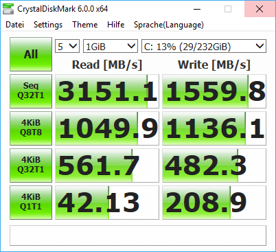

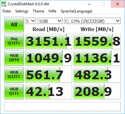

Habe die 960 EVO 1TB und laut CrystalDiskMark komme ich auf Read 3245 MB/s und Write 1886 MB/s. Alle Hardware und Software-Updates sind aktuell.

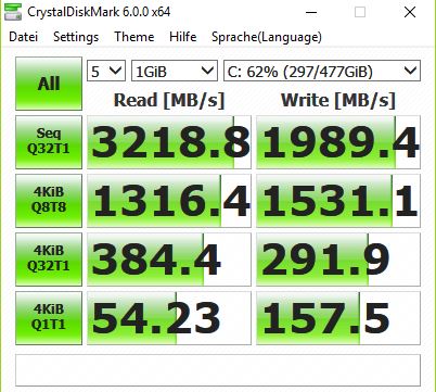

Laut Crystal Disk Mark scheinen die Werte bei mir in Ordnung zu sein :)
