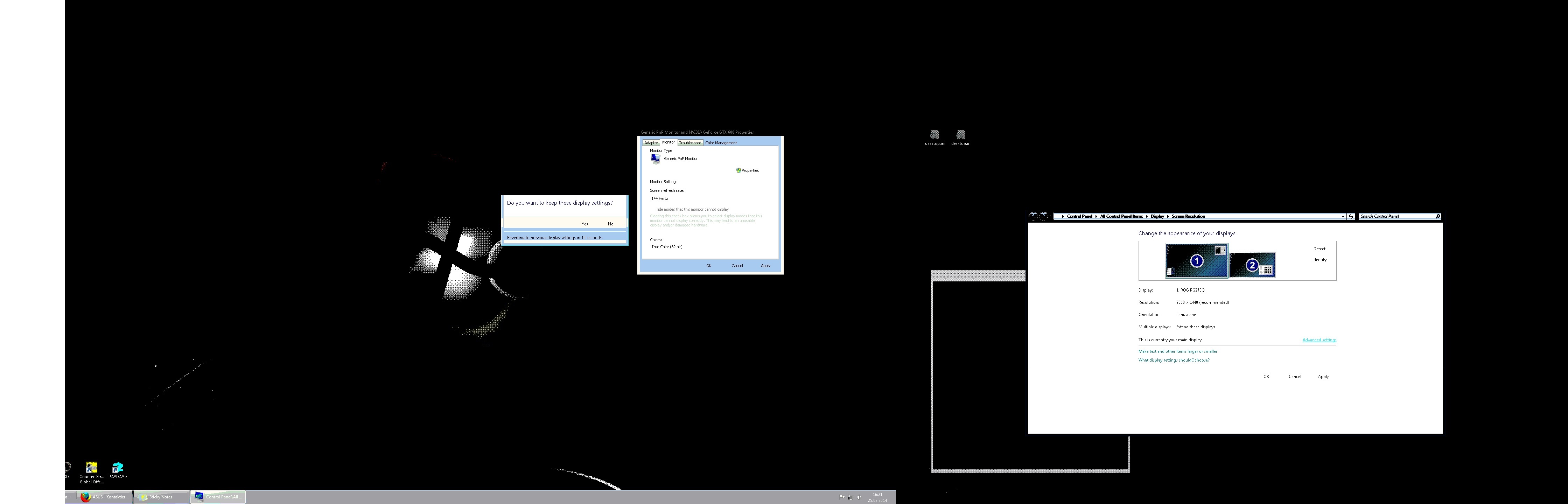

2. Wenn ein zweiter Monitor (60hz, HDMI) verbunden wird, ist ein betrieb bei 144hz anscheinend nicht mehr möglich. Spiele wie CS:GO fallen auf max 120fps zurück. Der Versuch, in windows fest 144hz einzustellen, wird mit einem "zerstörten" Bild des desktops bestraft. Ist der 144hz modus im Multi-Monitor-Betrieb nicht mehr unterstützt? Würde ein Wechsel auf z.B. DVI etwas bringen? (siehe screenshot)

Der Asus ist per DP verbunden, der sekundäre Monitor per HDMI.
Bildwiederholrate in Windows einstellen -> siehe angehängter screenshot.
Edit: Im NVidia control panel gibt es die 144hz-Auswahl im beschriebenen dual-monitor Betrieb gleich gar nicht nicht mehr. Wird der Asus alleine betrieben ist 144 auswählbar. Davon habe ich keinen Screenshot gemacht.

Habe ein paar Kabel beschafft und gleich ausprobiert. Wie schon vermutet, mit DVI/VGA für den Sekundärmonitor klappt auch das freie Einstellen der refresh rate wieder. Nur DP+HDMI will nicht so richtig.
