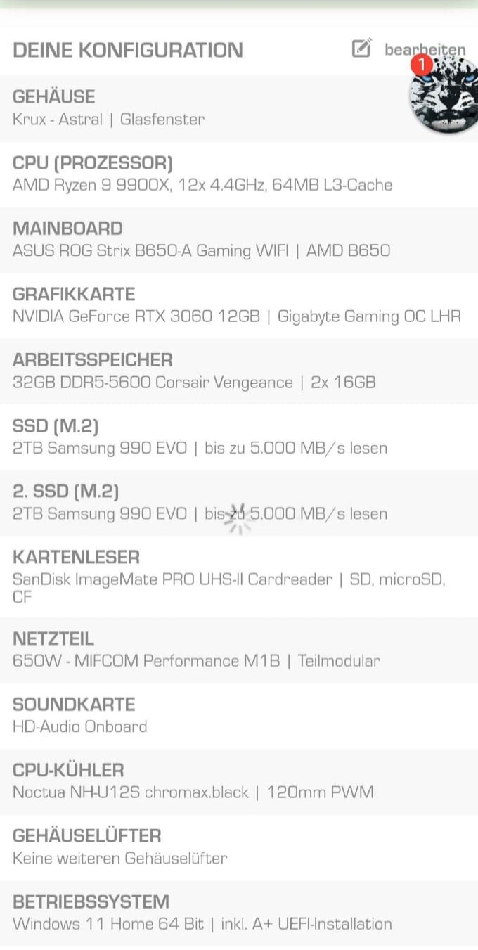

Ich habe mir einen PC via Konfigurator zusammengestellt und nun Folgendes Problem:
Mein Monitor ist ein Samsung Oddysee G5 27", den ich via Display Port mit meinem Computer nutze.
Anbei mein System als Dateianhang.

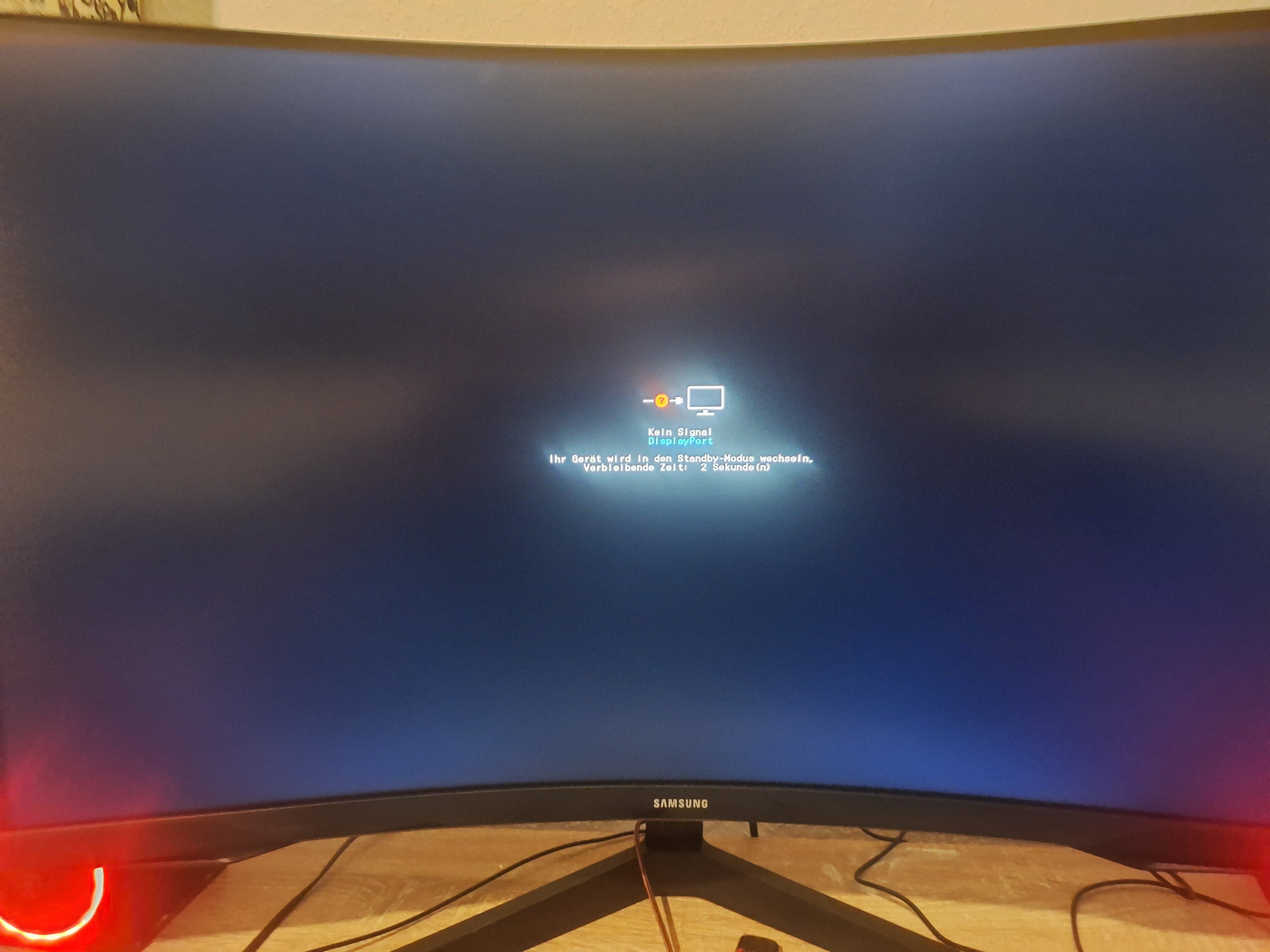

Der Monitor zeigt relativ schnell an, er erkenne kein Signal und schalte sich in 2 Sekunden in Standby. Aber der PC fährt hoch, und der Bildschirm wird dann auch angezeigt und ich kann ganz normal den Computer benutzen.

Zusammenstellung ist wirklich fragwürdig! :D

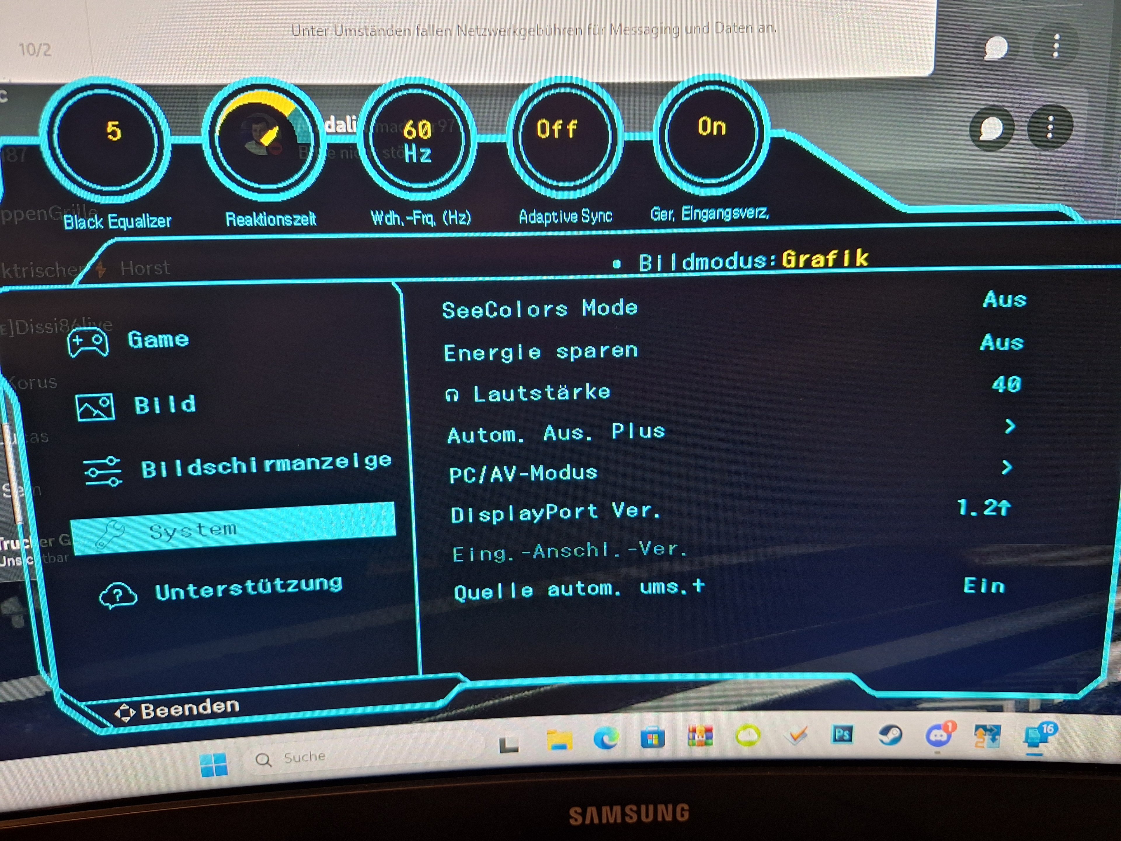

Soweit ich geprüft habe, ist die Energiesparoption aus

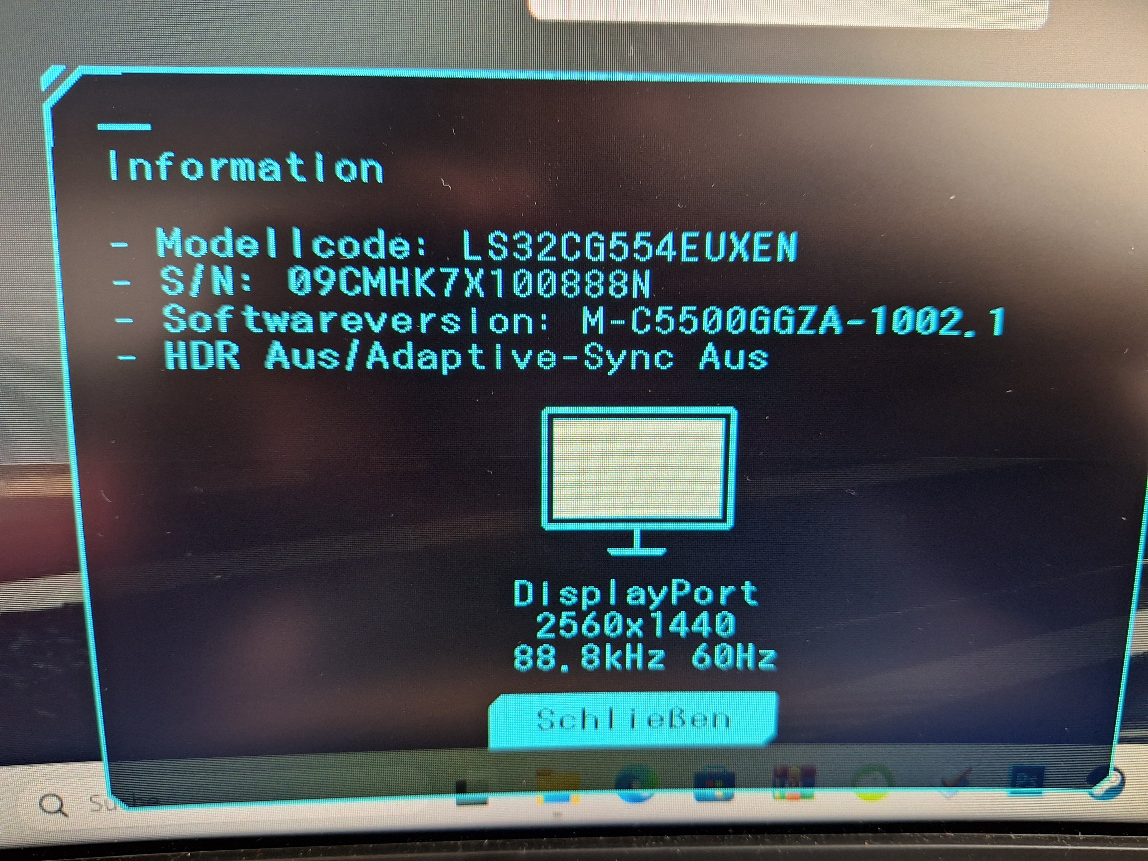

Wieso läuftn der nur auf 60hz?

Ich wollte da nicht einfach rumspielen dran, ich kenne mich nicht so damit aus. Allerdinga hatte ich den schon auf 144mhz gestellt, aber dann ging das bild immer kurz weg für ca eine Sekunde. Auf Volle Pulle habe ich den jetzt mal gestellt.

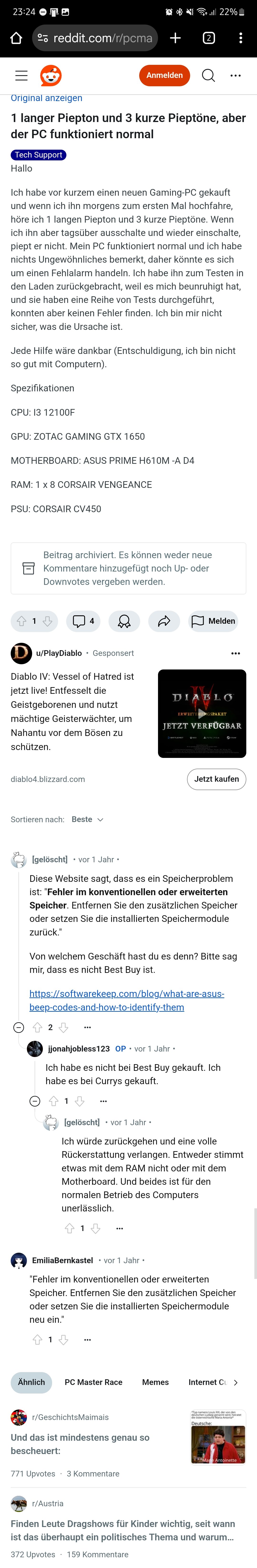

Die Piepser haben nichts mit dem Speicher zu tun.

Kommt diese Meldung nun vom PC oder vom Monitor?

Ich habe gelesen, dass diese Monitor Reihe wohl mit einem Standby Problem zu kämpfen hat... Also liegt die Problematik möglicherweise einfach am Monitor?

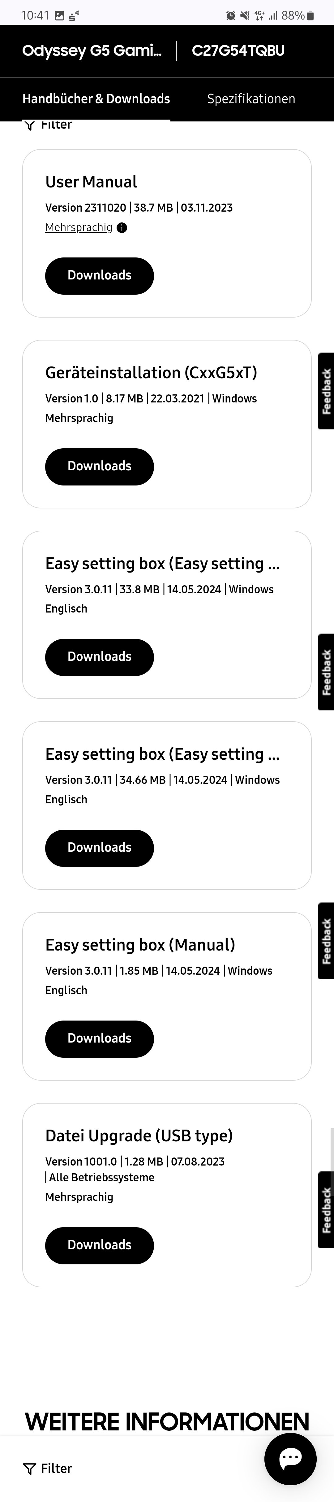

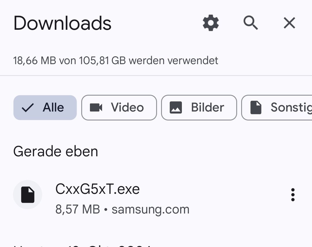

Guten Morgen, ich habe auf der Seite von Samsung keine Software gefunden/ Firmware....
Ist hier die oberste Datei die Firmware? Ich hab mit sowas bei Monitoren noch nie zu tun gehabt
Hier das Datei Upgrade wohl, oder?
Firmware ist das Datei-Upgrade 1001.0. Erst einmal prüfen, ob die schon auf deinem Monitor vorhanden ist. Die erste Version ist wohl Version 1000.0.
