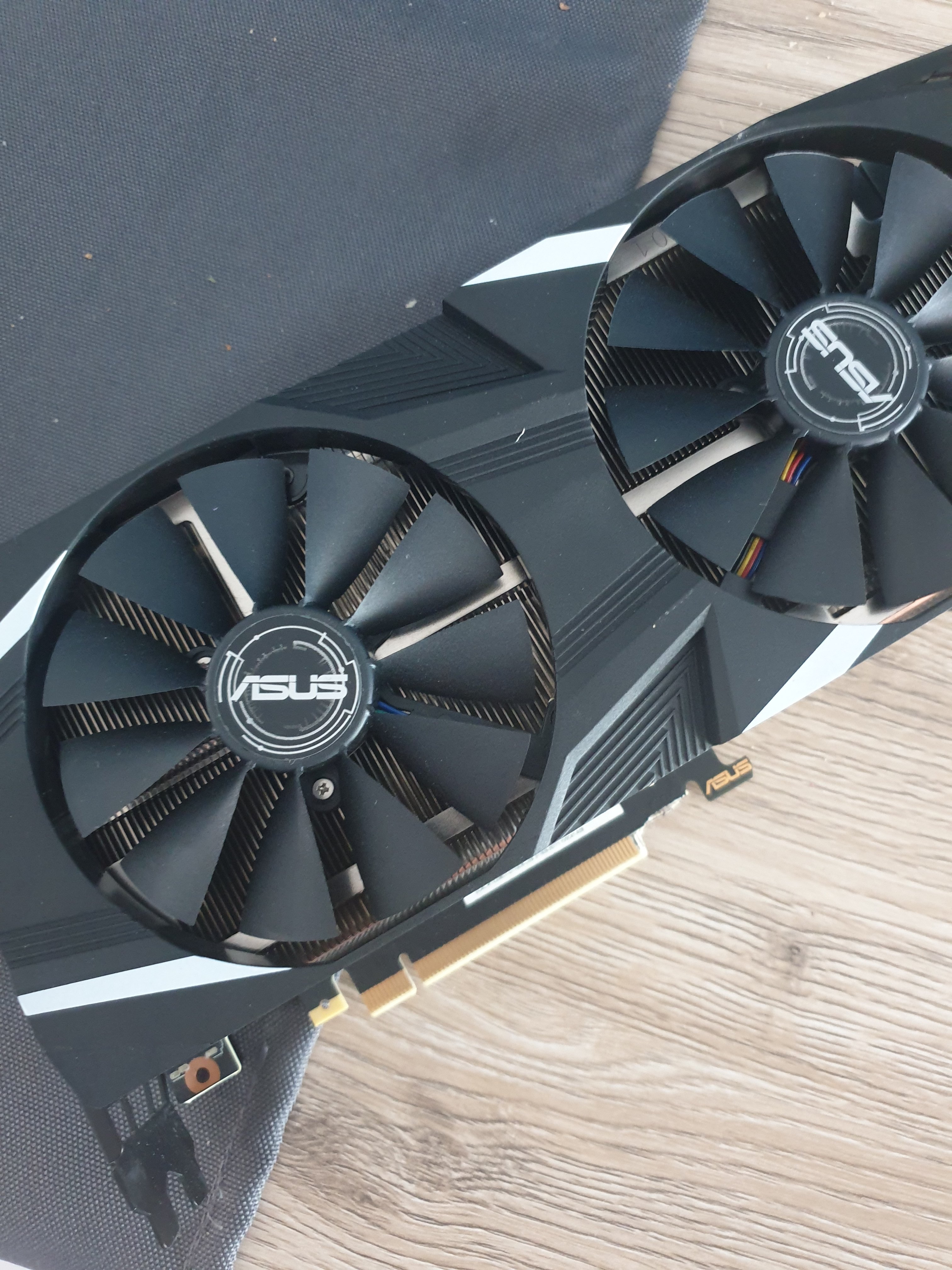

Ich glaube , die meisten User machen Dir hier unnötig Angst , was den abgebrochenen Part an Deiner Karte allgemein betrifft.
Da fehlt eigentlich nur die rückseitige Arretierungsmöglichkeit im PCIe x16 - Slot bei Deiner Karte laut Bebilderung .
Ansonsten würde eine Karte mit dieser Fehlerstelle prinzipiell ganz normal funktionieren. ( theoretisch )
Leider kann ich Dir an dieser Stelle nicht garantieren , ob der Vorbesitzer die Karte nicht anderweitig elektronisch geschrottet hat, und sie damit überhaupt noch funktioniert .
Für das fehlende Stück der Platine schaust Du ansonsten mal hier , damit Du dessen Zweck in den Bildern erkennst .

Klüngels-22 schrieb:
Da fehlt eigentlich nur die rückseitige Arretierungsmöglichkeit im PCIe x16 - Slot bei Deiner Karte laut Bebilderung.
Ne. Die Teil für die Arretierung ist doch noch dran. Hier fehlen wirklich einige Pins.

Evtl. die Karte einfach in einen PCIe x 8 Slot stecken, dann sollte die Savecall funktionieren sofern die anderen Pinne nicht beschädigt sind sondern nur die hinteren. Hab auch schon problemlos meine RTX 2070s in einem PCIe x1 Slot getestet.
Wo siehst Du das im Sinne der Fragestellung ? ( auf welcher Seite ist das Bracket )
Habe ich ein Bild da übersehen ?
Wenn das Bracket meinetwegen auf einem Foto links ist , dann sind auf der kleinen Nase ganz rechts keinerlei Leiterbahnen.
Der Teil auf dem ersten Bild rechts, wo Asus in goldener Schrift drauf steht, ist für die Arretierung. Der abgebrochene Teil ist für mich recht offensichtlich ein Teil der Pins zur Datenübertragung.
Hier noch ein Bild ✌

Frage mich nur „wie“ das passieren konnte?! Bock auf Kekse gehabt aber der Weg zur GPU war kürzer?
Reaktionen: Cpt.Willard, SirToast, Cassiopea und eine weitere Person
Keine Ahnung 😅 er meinte nur irgendwas von Karte nicht komplett gerade heraus genommen oder so 😅
Denke mal er hat die Verriegelung nicht richtig gelöst, die Karte vorne teilweise rausgezogen und dann den hinteren Teil abgebrochen. An sich aber scheinbar noch Glück im Unglück. Wenn sonst nix kaputt ist wird die noch laufen als x8er halt und auch nur in einem x8 Slot oder indem man die anderen Pinne abklebt.

Jchh schrieb:
Hier noch ein Bild
O.K. da lichtet sich so langsam der Nebel
Damit ergibt der Thread auch Sinn.
Wie kann man eine Grafikkarte nur so vergewaltigen.
Unterm Strich komme ich dann aber auch nur zu dem Ergebnis , es mit Lack, Folie oder sonstig echt mit einer auf 8 Lanes reduziert & provoziert gemanagten Anbindung zu versuchen.
Einer MEINER besten Freunde rund um PC hätte mir eine solch malträtierte Grafikkarte allerdings dann noch nicht mal zur Schenkung angeboten . Zu groß die Gefahr , sich die eigene Hardware zu schrotten.

Ihr werdet es nicht glauben 😳 die Karte läuft einwandfrei 🙌🙌🙌😁 ich habe die PINs mit paketband beidseitig abgeklebt, wie ihr beschrieben habt und sie in den ersten bzw oberen Slot gesteckt. Es läuft alles flüssig. Keine Fehler bisher. GRACIAS Community 🙌🙌🙌😁
