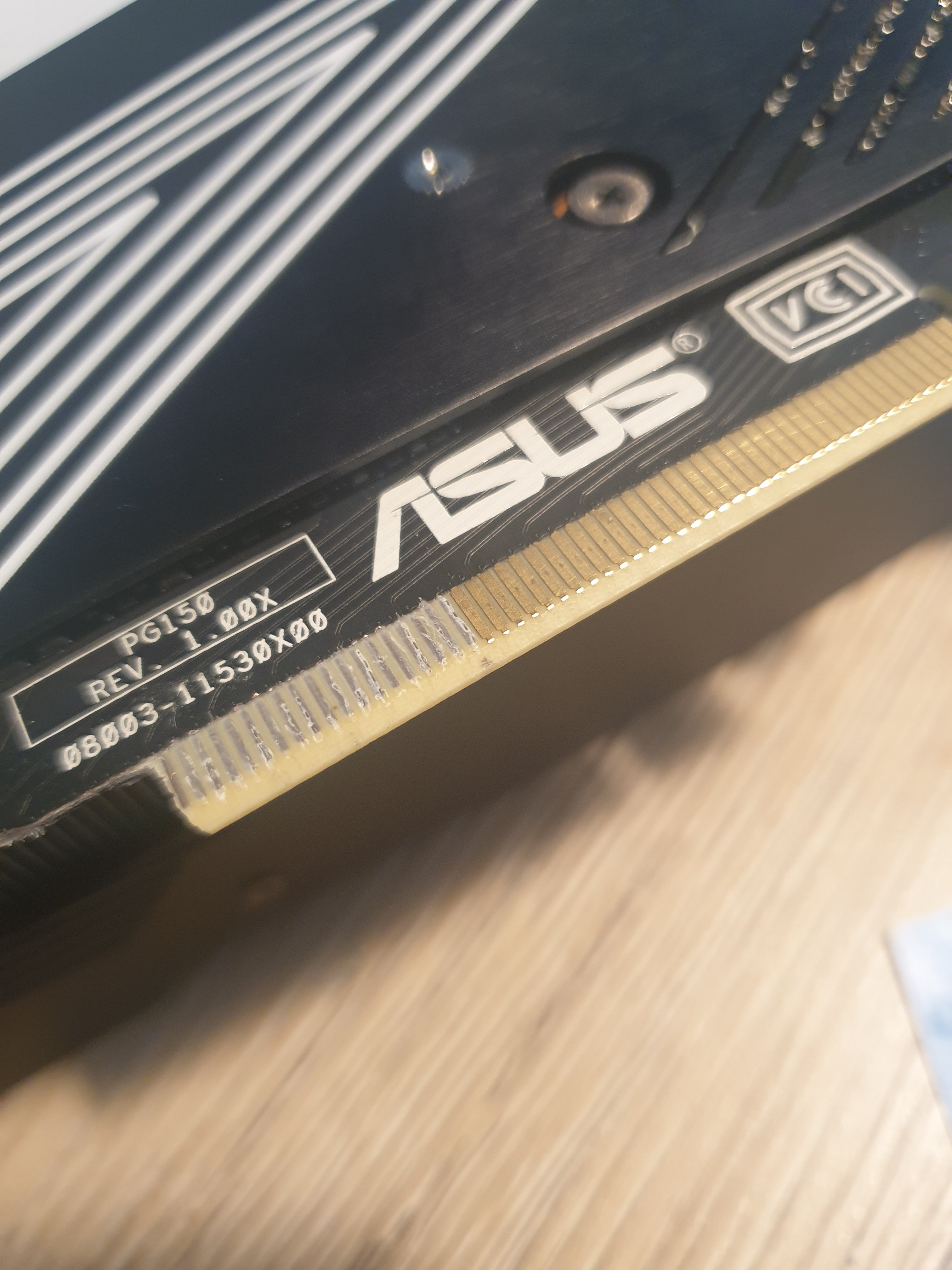

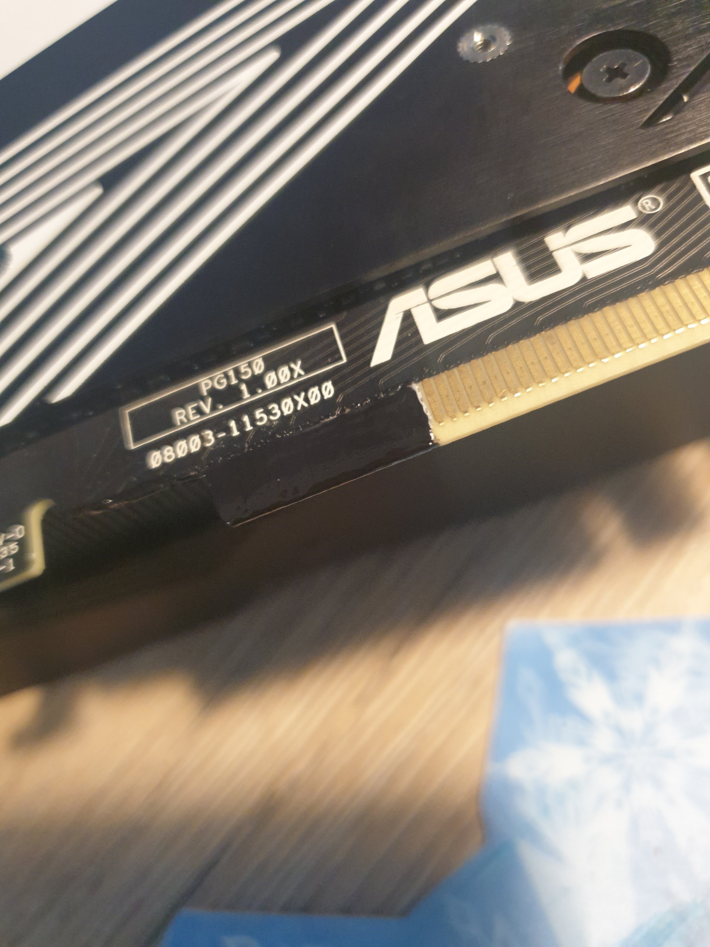

ich würde die Pins, die du jetzt abgeklebt hast, aber auch so soweit entfernen, das die keinen Kontakt mehr herstellen können, wenn die z.B. durch Mechanische Kräfte durch das Klebeband oder ggf später durch Isolierlack reiben. heißt die entsprechenden Flächen am besten abtragen oder mit einer Laubsäge (sehr feines Blatt) entfernen.
p.s. das Kelbeband solltest du nicht als Dauerlösung nehmen, da durch die Hitze der Graka sich der Leim und eventuell das Trägermaterial verflüssigen und damit den Slot beschädigen können.
Ich bin zahntechniker, habe auf Arbeit alles an fräsen, was ich brauche, um das zu entfernen 🤔 danke für den Tipp👍Sebbi schrieb:ich würde die Pins, die du jetzt abgeklebt hast, aber auch so soweit entfernen, das die keinen Kontakt mehr herstellen können, wenn die z.B. durch Mechanische Kräfte durch das Klebeband oder ggf später durch Isolierlack reiben. heißt die entsprechenden Flächen am besten abtragen oder mit einer Laubsäge (sehr feines Blatt) entfernen.

oder Kapton-band hernehmen

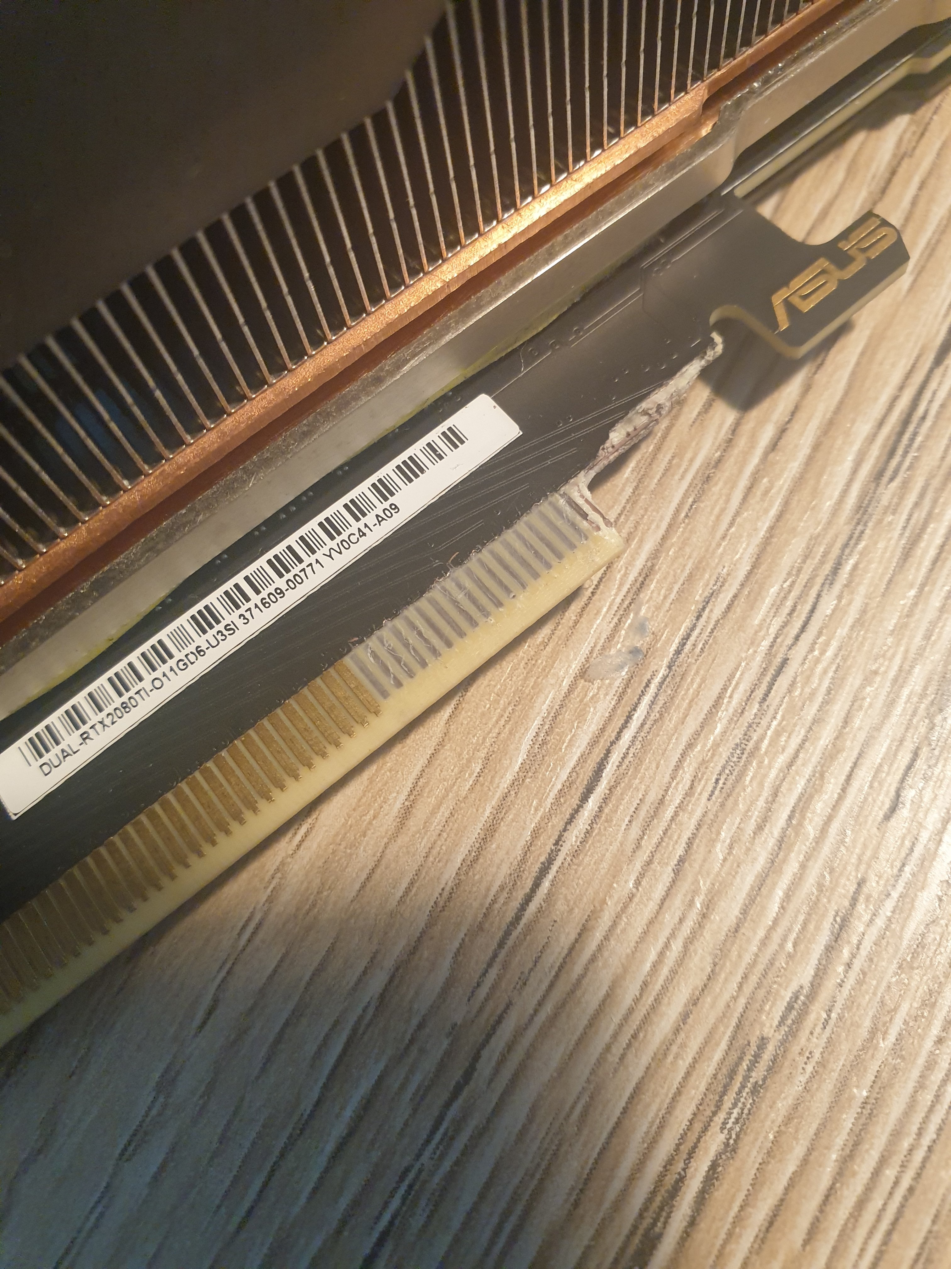

alleine wegen der Bruchstelle...da würde ich einen sauberen Cut machen, also die Restlichen Pins absägen die irrelevant sind für den sauberen PCIe 8x betrieb, sodass es da nicht eventuelle Kurzschlüsse gibt - auch wenn da kein Strom fließt, aber die Datenleitungen, dass diese nicht direkt auf Masse gehen zum Beispiel.

Ich würde da nicht zu viel vom PCB abschneiden / fräsen oder was auch immer, die Karte ist doch recht groß und schwer. Je kürzer der Teil ist der im PCIe Slot steckt, desto größer wird die Belastung für den Rest, der Winkel / Hebel wird auch immer ungünstiger.

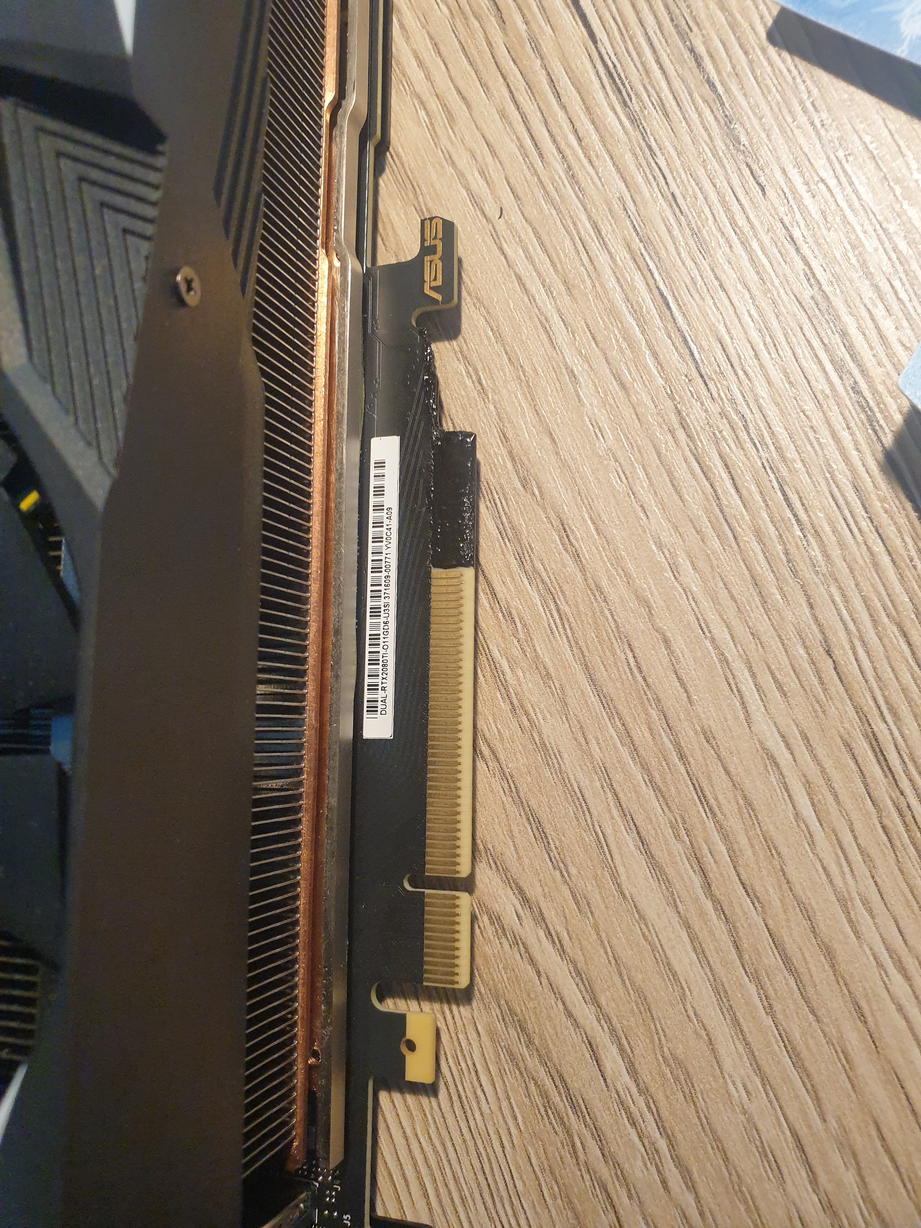

Jchh schrieb:Ihr werdet es nicht glauben 😳 die Karte läuft einwandfrei 🙌🙌🙌😁 ich habe die PINs mit paketband beidseitig abgeklebt, wie ihr beschrieben habt und sie in den ersten bzw oberen Slot gesteckt. Es läuft alles flüssig. Keine Fehler bisher. GRACIAS Community 🙌🙌🙌😁

Lass es besser sein, Packband ist sehr robust, nachher machst du dir die Karte wirklich am Arsch. Oder das Mainboard weil du einen Pin zu wenig oder zuviel abklebst.
Weedlord schrieb:Packband ist sehr robust
nicht bei Temperaturen bis zu 80 °C im Extremfall, vorallem nicht der Kleber ... das ist das empfohlene Kapton Klebeband wesentlich besser
Thrask schrieb:Ich würde da nicht zu viel vom PCB abschneiden / fräsen
Als Zahntechniker hat er die Materialien und die Fingerfertigkeit, die Kontakte schön sauber abzuschleifen und das PCB stehen zu lassen

Anteru schrieb:In den x8 Slot reinstecken und gut ist
wie hier schon gesagt wurde, kürzere Laufwege etc für die Leistung wesentlich besser. und wenn das jemand macht, der die Fingerfertigkeit von Berufswegen mitbringt, ist das doch wesentlich besser.
Außerden könnte man die Karte ohne Sorgen später an Unbedarfte mit den entsprechenden Hinweis auf diesen Defekt verkaufen, wenn mal mal etwas besseres hat.

Sebbi schrieb:nicht bei Temperaturen bis zu 80 °C im Extremfall, vorallem nicht der Kleber ... das ist das empfohlene Kapton Klebeband wesentlich besser
Selbst wenn der Kleber sich löst, Spielraum das sich darin was verschiebt/bewegt sollte es im Slot nicht geben. Und glaube kaum das ein PCIe Slot 80 Grad heiß wird oder kann das wer bestätigen?
Ich wäre aufjedenfall vorsichtig da noch weiter dran rumzudocktern.

Weedlord schrieb:Und glaube kaum das ein PCIe Slot 80 Grad heiß wird
wie war das noch gleich das bei manchen Grafikkarten das slotbleck blau angelaufen ist durch die Wärmeeinwirkung ?
zudem bläßt der Luftstrom durch den Lüfter bei dieser Grafikkarte auch direkt mit in Richtung Mainboard. Und das man sich an den Kühlkörpern auch die Finger verbrennen kann ist denke ich auch mal bekannt. Dann zähle mal 1+1 zusammen.
Weedlord schrieb:Selbst wenn der Kleber sich löst, Spielraum das sich darin was verschiebt/bewegt sollte es im Slot nicht geben
Das Problem ist ja nicht das sich das nicht ggf lösen könnte, sondern das man durch den flüssig gewordenen Kleber oder auch eventuel sogar Plastik vom Trägerstoff den PCIe Slot versaut bzw wenn die Plaste wirklich schmelzen sollte, die abgedeckten Pins wieder Kontakt bekommen könnten durch ihren Mechanischen Druck.
Darum entweder die nicht benötigten Kontaktflächen entfernen oder mit dem Spezialklebeband für hohere Temperaturen abkleben, um das ganze dauerhaft sicher zu machen.

du hast zwar definitv recht, aber mit etwas Geschick UND dem richtigen Werkzeug ist das Risiko eher minimal. Aus Zucker ist das PCB nun auch nicht, wenn das schon den vorherigen Angiff so überlebt hat.

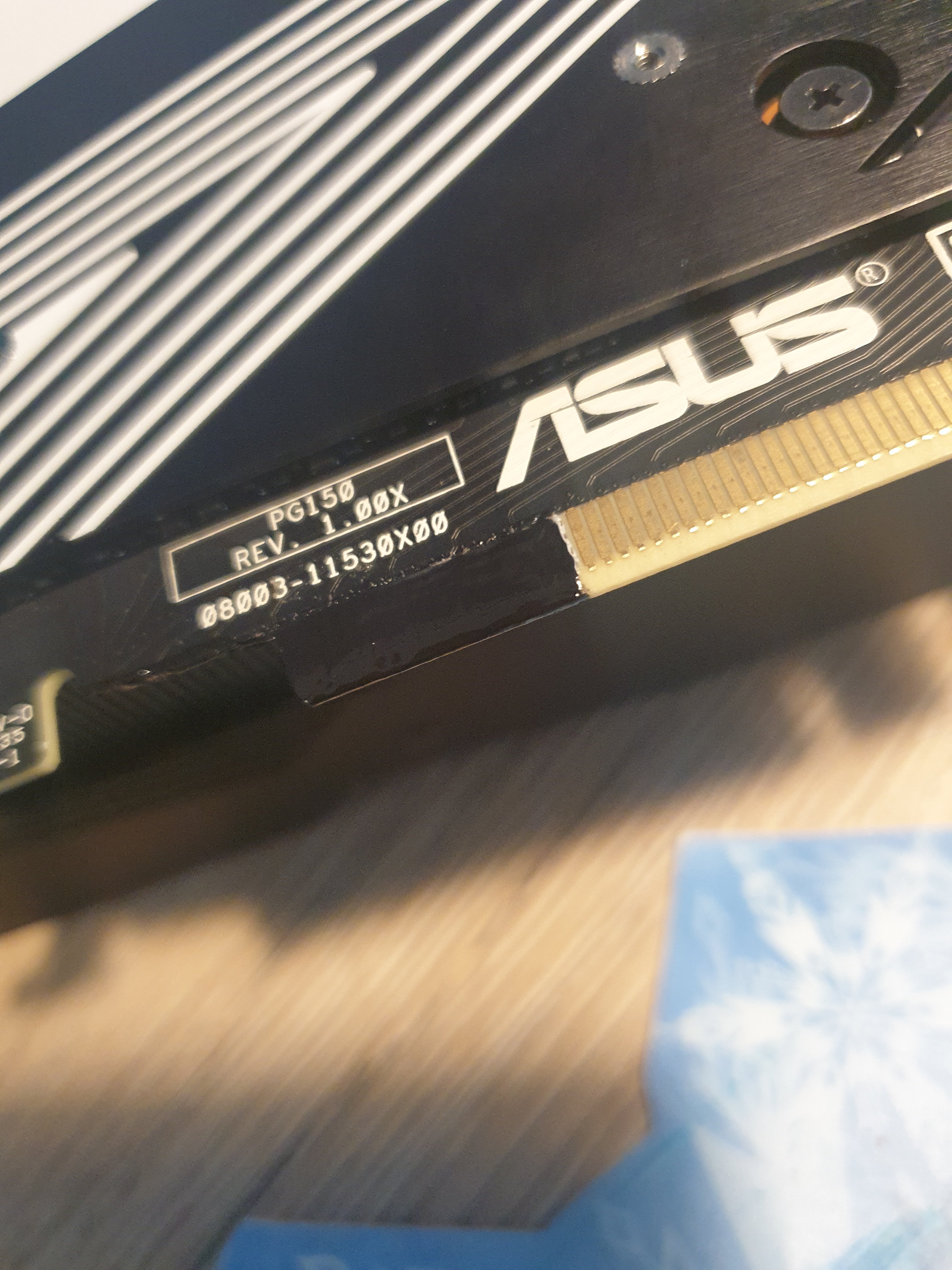

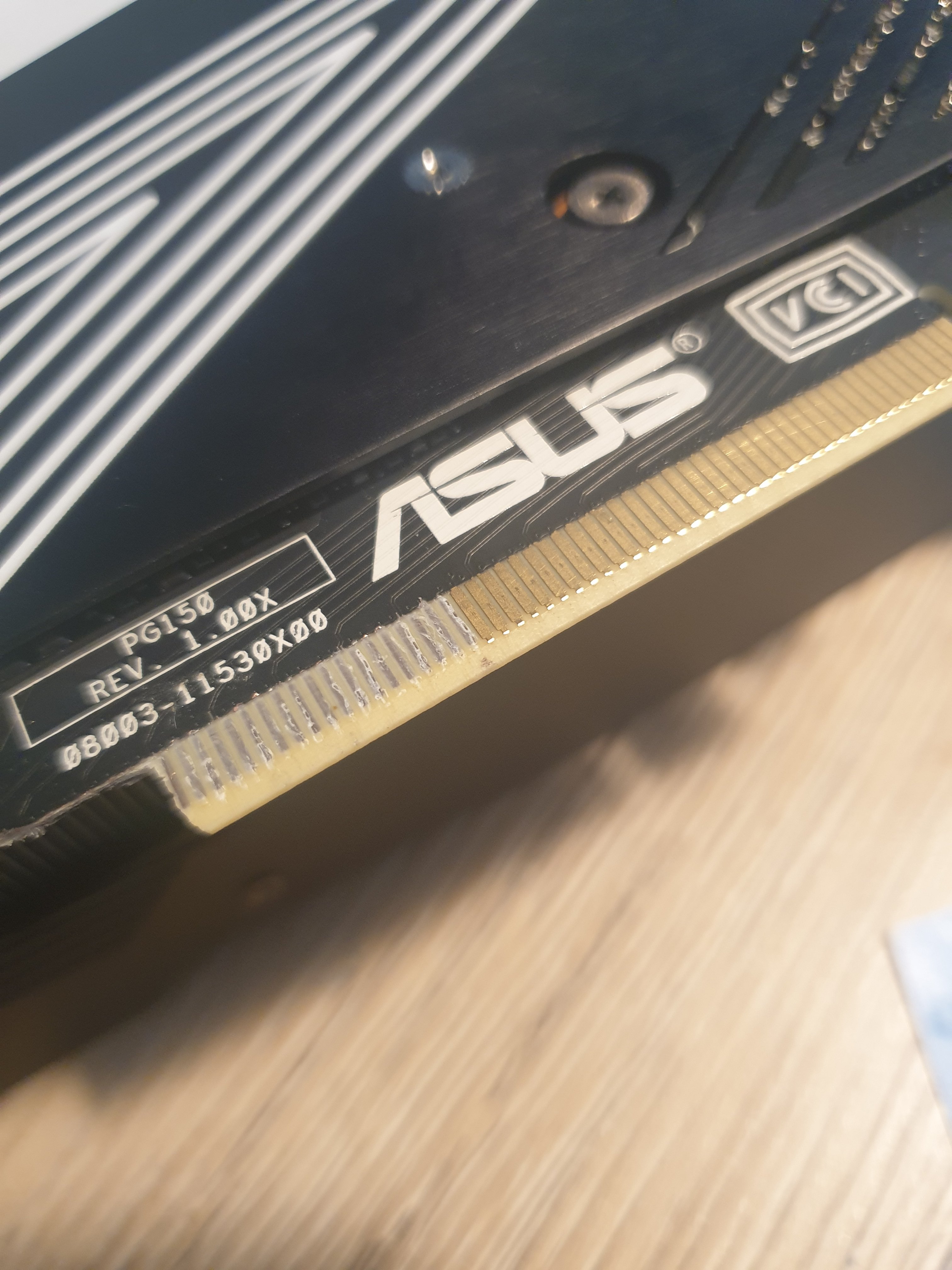

Moin moin. Ich bin es nochmal. Wollte noch ein kleines Update zu der Karte geben fototechnisch zur Vorbereitung. Cpu Z Bild folgt noch, da ich gerade meinen pc komplett umbaue bzw. Aufrüste und er in ein neues MSI Sekira 500x Gehäuse kommt. Zur Isolation habe ich mir einen auf organischen Siliconharzen basierten bis 400 Grad beständigen schwarzen Lack gekauft. Zur Vorbereitung hatte ich vorher vorsichtshalber die leiterbahnen entfernt, die sowieso nicht mehr verwendbar waren😅
