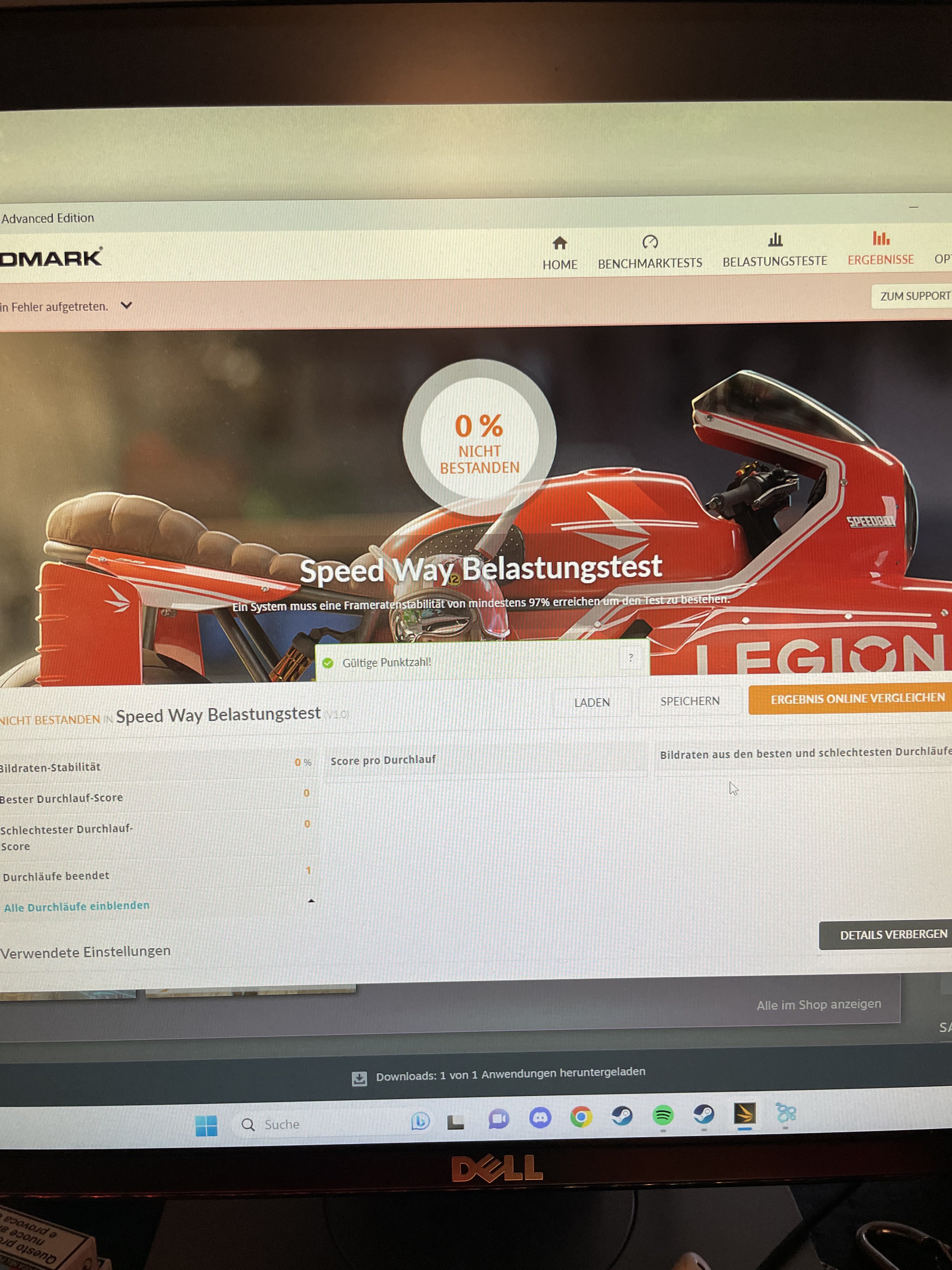

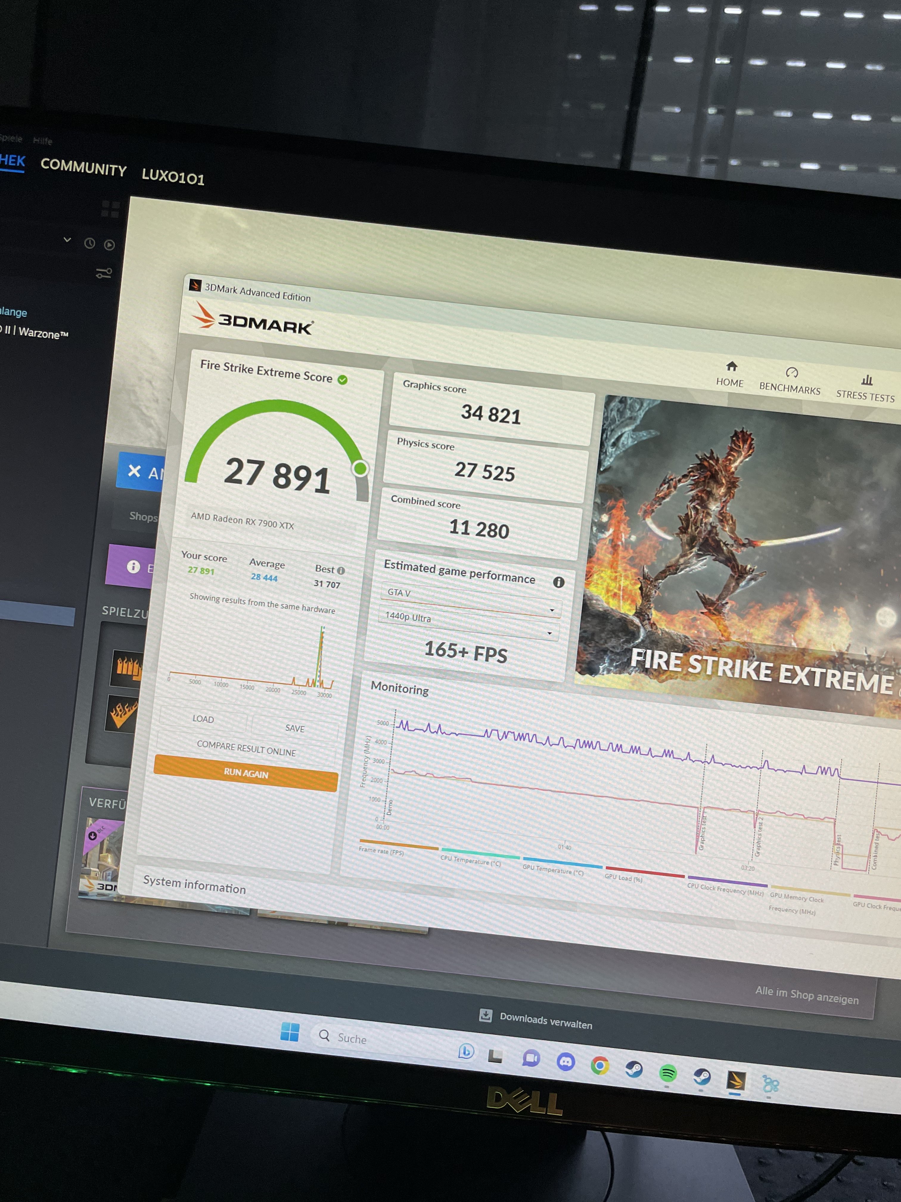

Hallo danke für deine Antwort. Ich habe mir 3D Mark geholt und habe Tests gemacht die sind eigentlich ganz gut schätze ich. Ich habe 28000 Score bei Benchmark. Verstehe nur nicht das auf meinem Main Spiel die FPS so viel schlechter sind wobei das eine so viel bessere Graka ist
@Ulvi
Aber der Stress Test nicht bestanden sagt er
@Ulvi
Ergebnis sieht Ok aus. Soweit ich das sehe hat MW2 auch einen eingebauten Benchmark, der sogar aufzeigen soll was bei dir limitiert, also wie viel Prozent der Zeit du im CPU oder GPU Limit bist. Den würde ich mal machen. Das ist auf jeden Fall besser und vergleichbarer als irgendwie irgendwo mal kurz Fraps anzuschmeißen.
Was hast du überhaupt für einen Monitor? Mach bitte auch mal das AMD Overlay an (Alt+Z) und guck dir mal an was es anzeigt.

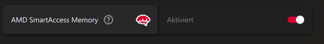

yep ist aktiviert also alle sagen zu mir was verschiedenes. Der eine sagt es liegt wegen dem PCI Kabel ich brauch 3 separate PCI Kabel. Der nächste sagt ich brauch eine andere CPU
Ich ruder zurück und behaupte das Gegenteil. Danke Jenner. Habe Overall und GPU Score durcheinander geworfen. GPU Score ist ziemlich niedrig, aber der 11900K liefert was zu erwarten ist.Selber schrieb:Ergebnis sieht Ok aus.
GPU-Takt passt auch zu einer 7900XTX Pulse, oder was auch immer verbaut ist. Also nach falschem Powerlimit oder zu heißen Temperaturen sieht es auch nicht aus. Misteriös

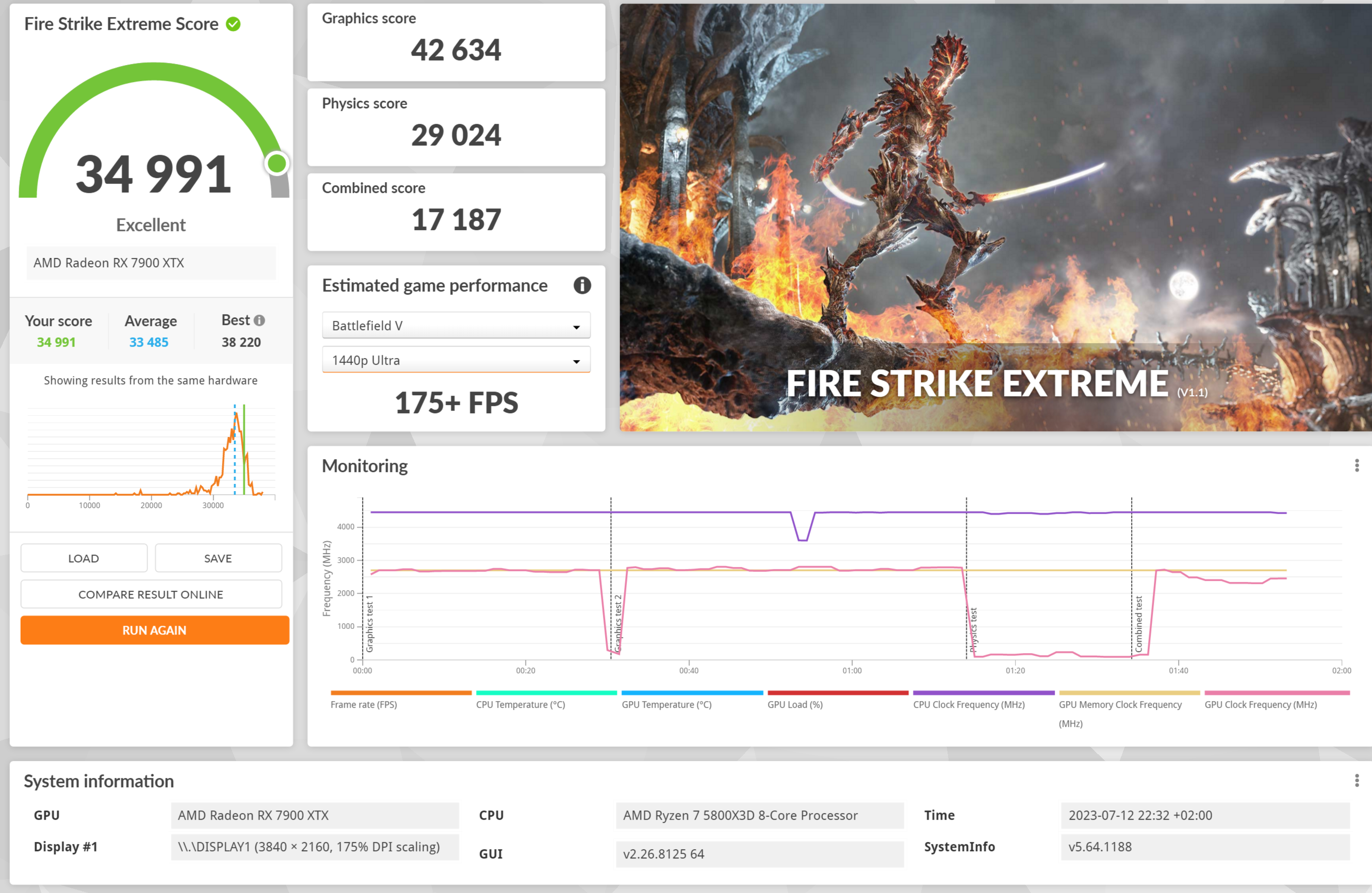

- Juli 2023
- 18
Also ich habe mir jetzt ein Ryzen 5800x3d gekauft und alles läuft so wie vorgestellt Ultra gute Performance. Anscheinend war das mein Intel was so versagt hatMasterchief79 schrieb:Das mit der Stromversorgung ist völlig Wurscht. Entweder es läuft, oder es läuft nicht. Was dazwischen gibt es nicht.
