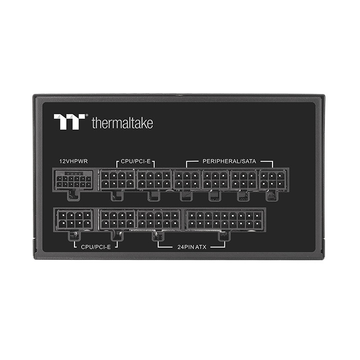

Was für ein Netzteil und welche GRAKA ist es denn genau? Die Radeon zieht deutlich mehr Saft und muß natürlich richtig am NT angeschlossen werden.

Hallo ich muss den PC aufmachen und das mir genauer anschauen aufjedenfall sollten doch 850 Watt reichen? Ich habe die 7900 XTX Saphire.
Ich verscuhe es so zu erklären die Graka hat 3x 8pin das bedeuted 3 pci kabel 8pin aber ich habe zwei Kabel drin weil an einem kabel 2x solche 8 pin sind

Spielt aber keine Rolle,das NT reicht in jedem Fall.Jetzt ist die Frage wie du die Karte angeschlossen hast.
Du mußt die n"normalen" PCIE Anschlüsse benutzen,nicht den 12VHPWR.Du brauchst vermutl. 3x 8 Pin PCIE für die Karte.Wie gesagt wäre es halt wichtig zu wissen welches Modell es genau ist! vlt mal ein Bild posten ??

ja das hat mir mein Freund auch geraten. Ich habe nur 2 Kabel benutzt und trotzdem ganz alle 3 8pin eingesteckt. Ich besitze dieses Kabel leider nicht also kein drittes. Und im Internet finde ich nicht das selbe Kabel wie kann ich so eins kaufen? Oder eher gefragt wo finde ich das? Vielen Dank für die Hilfe!
