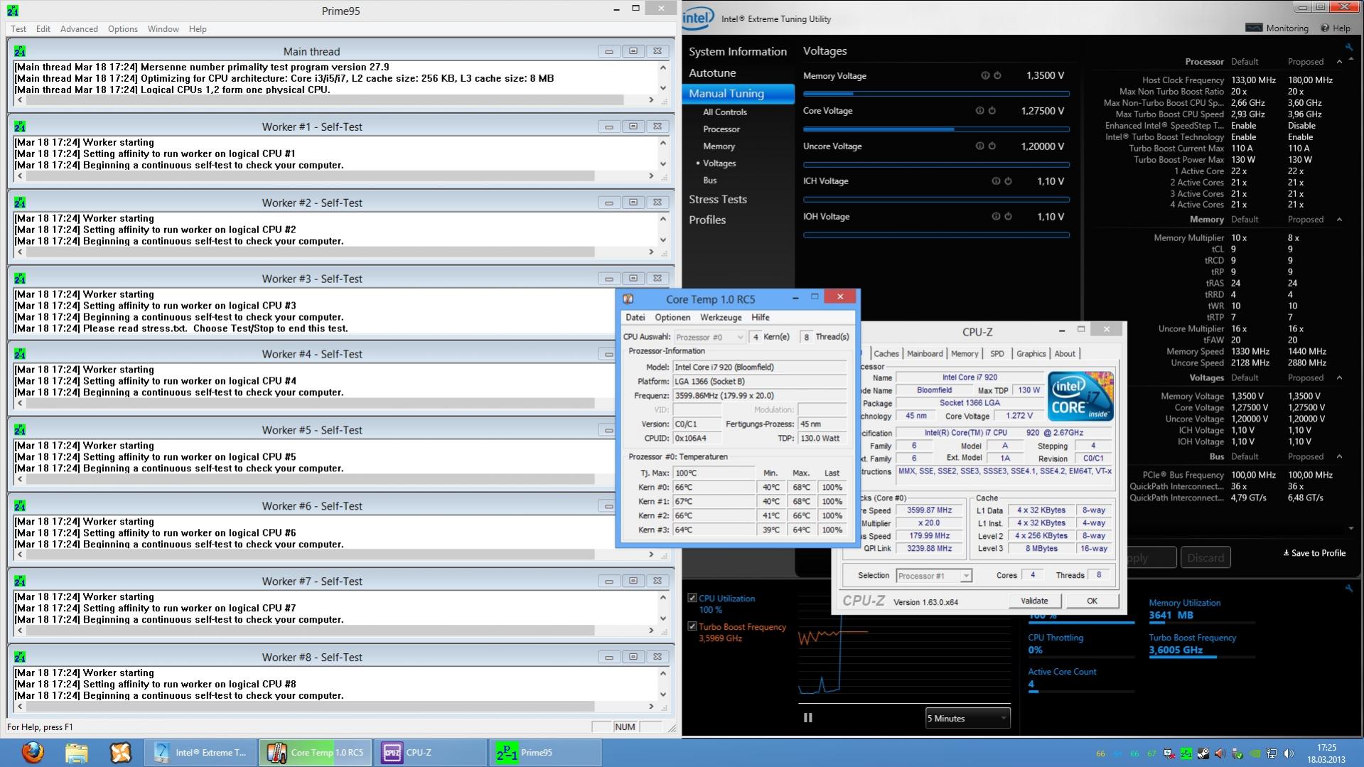

Ich habe nun mal ein OC-Profil ausprobiert. Ich habe das 965er Profil genommen und habe nach einer einstündigen dauerbelastung durch Prime maximal 72°c erreicht.
Hier sind die Werte, sind diese in Ordnung?

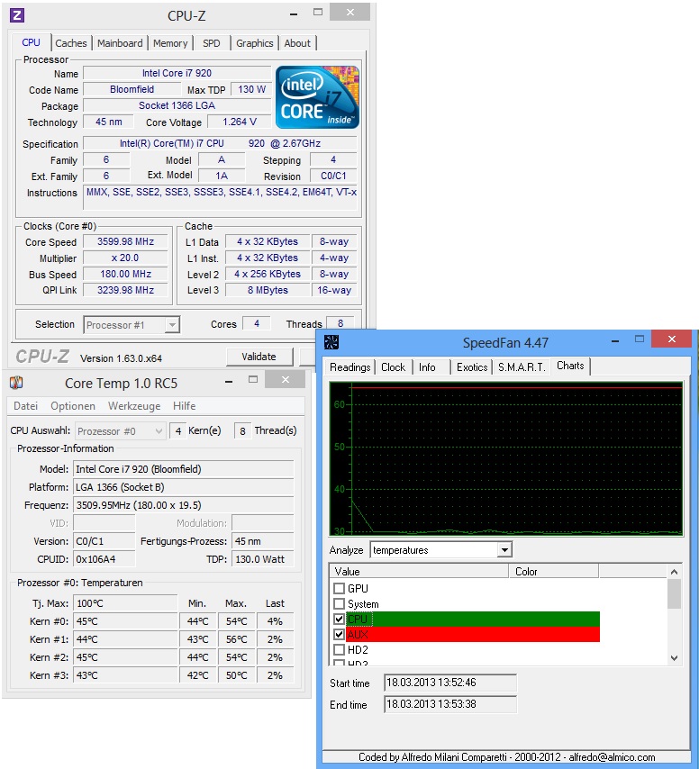

EDIT: Laut Speedfan und Coretemp hat meine CPU 70 Grad und meine Cores max. 88 Grad - Was muss ich denn beachten? Die einzelnen Cores, oder die allgemeine CPU Angabe?
Nachdem ich neue WP aufgetragen habe, erreichen meine CPU-Kerne max. 74 Grad.

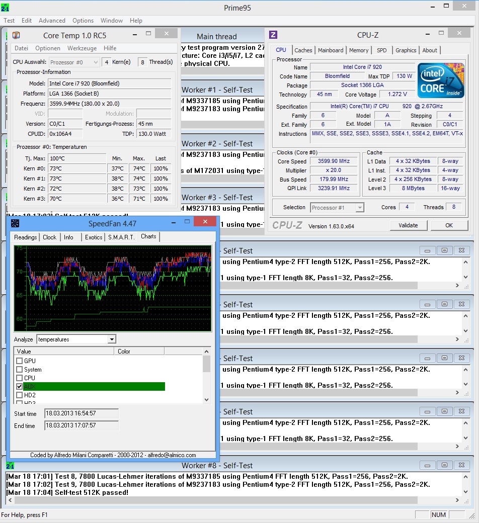

Sind die obigen Einstellungen in Ordnung? Ich habe jetzt einfach mal die Einstellungen, wie sie hier beschrieben wurden übernommen. Also den BLCK-Wert auf 180 und den DDR3 auf 1443 MHz gesetzt. Der UCLK wurde automatisch ermittelt.
Ich habe nun auch alle restlichen Einstellungen auf Auto gesetzt und habe folgendes Ergebnis nach gut 20 Minuten Prime-Belastung:

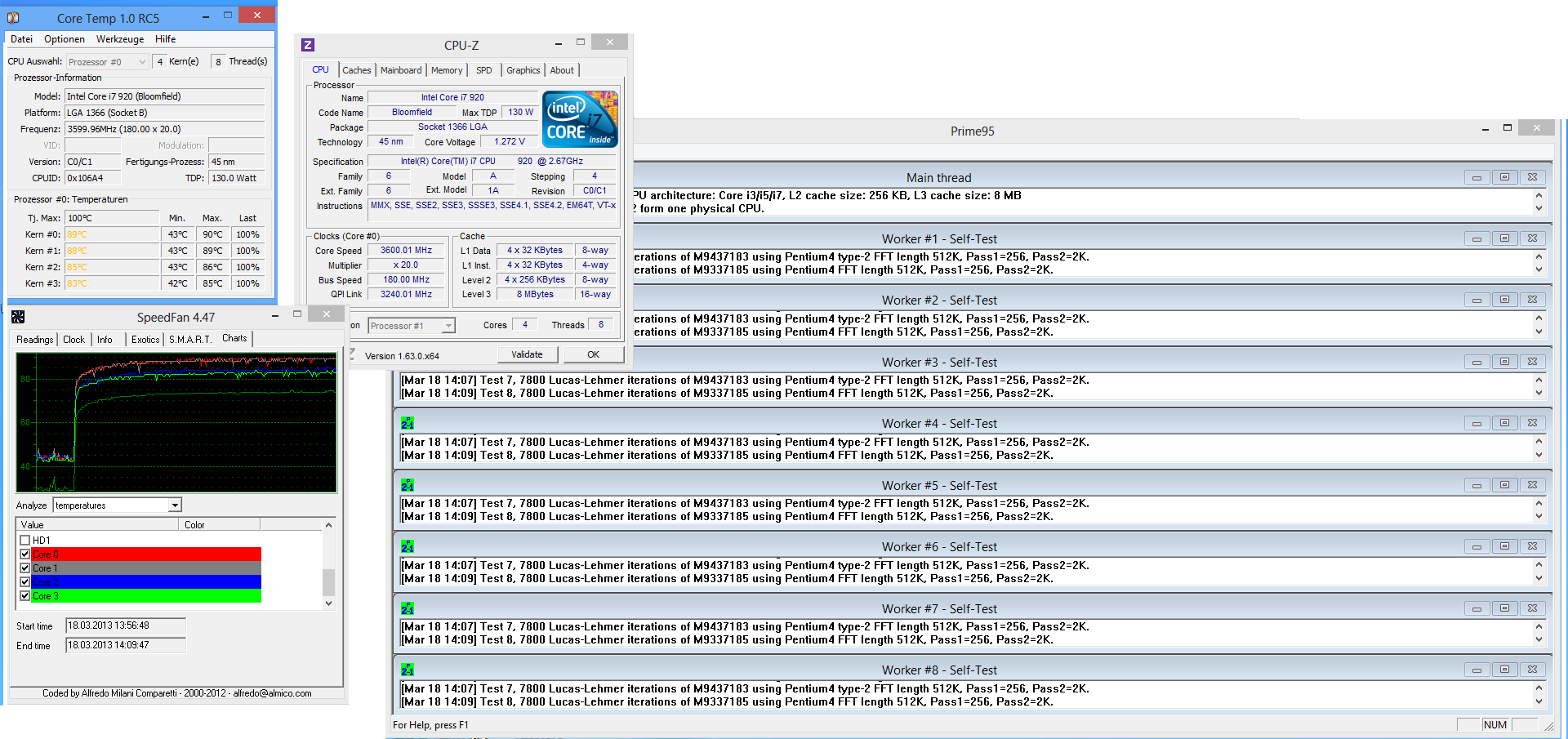

Und hier die Komplette Übersicht + Spannungen:
Was sagt ihr dazu? Ist alles in Spannungsmäßig in Ordnung?
Temperaturen sind absolut im Rahmen für einen Bloomfield, meine cores werden ähnlich warm hier.
Die Spannungen sind alle standard und somit fein, was mich nur wundert: Hast du wirklich ram, der bei 1,35v auf 1600mhz spezifiziert ist?
Ach ja: Warum deaktivierst du die stromsparmechanismen? Die ganzen Anleitungen empfehlen das zwar immer (aus mir unerklärlichen Gründen) bei oc, ist allerdings IMHO nicht notwendig. Ich lasse immer alles an! (EIST, speedstep, C State usw...)
