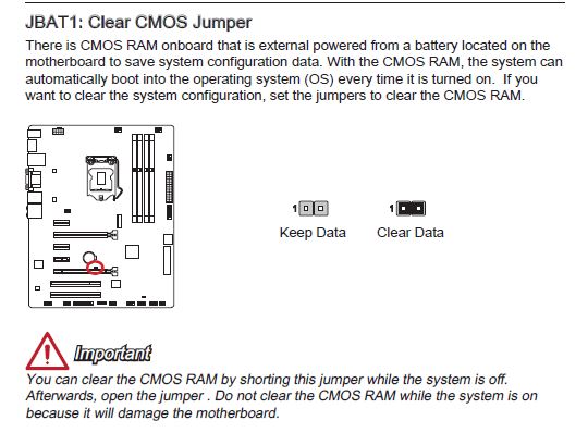

Was den Reset angeht - das müsstest du genauer erklären, die Standard Einstellungen hab ich schon geladen, einen Reset aber noch nicht durchgeführt

BIOS bat. für 3min entfernen ist der einfachste weg
Das habe ich bereits getan - von der msi Seite für mein Board die neuste Version runtergeladen und installiert, hat auch ohne Probleme geklappt, aber hat keine Besserung ergeben
So wie im Handbuch beschrieben.

Auch der BIOS reset hat keine Besserung gebracht, der Bildschirm bleibt schwarz und bekommt kein Signal , leider
