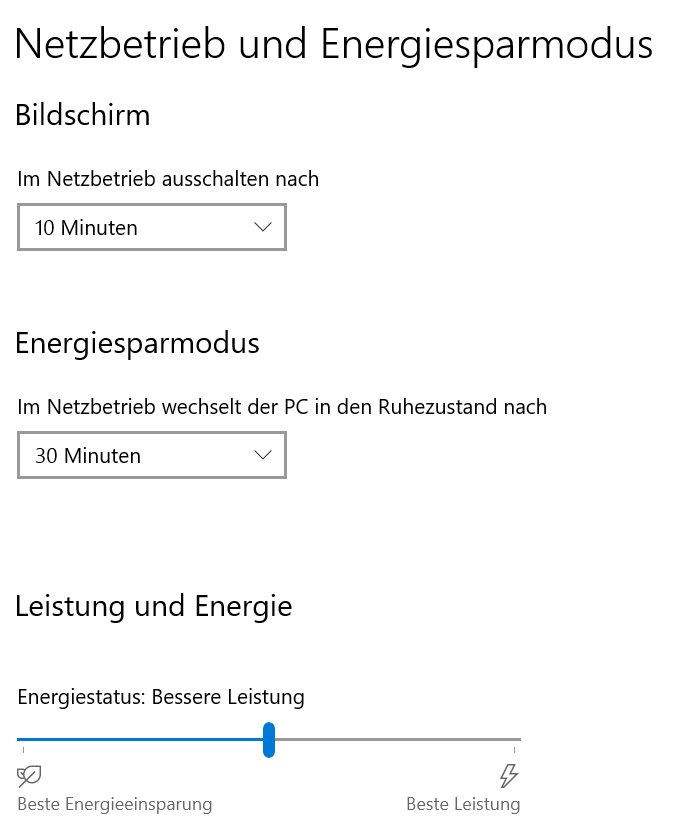

Meinst du das?
ja, das mein ich:
Okay, der Bildschirm sollte nach 10min inaktivität schwarz werden, jetzt versteh ich nicht, wieso das erst nach ca einer Stunde passiert, wenn ich deinen Ausgangspost recht verstanden habe ?
Weil, meine idee war, dass es Probleme mit dem Erwachen aus dem Standby des Monitors gibt... nur das mit den Zeiten ist komisch.
zum Debuggen: kannst du den Wert auf eine Minute setzen und mal reporten was passiert ?
Den 30 minütigen Ruhezustand bitte mal zum Testen auf 2h setzen, damit wir nur erstmal den "Monitorschlaf" checken können.
Die Stunde war ein bissl eine Schätzung. Zum Test: Der PC hat sich nachdem der Bildschirm nach ner Minute jetzt schwarz geworden ist, problemlos beim Bewegen der Maus reagiert. Die Erfahrung hab ich auch schon mal gemacht, wenn der PC vllt für 20 Minuten nur idle ist. Problem scheint es wohl dann nur zu geben, wenn der PC länger ruhig steht.

okay, danke fürs stesten, jetz bitte den Monitor auf ne Stunde und den Ruhezustand auf minimale Minuten stellen und wieder Testen :)

Jetzt andersrum getestet, auch kein Problem gewesen, Monitor hat ganz normal reagiert.
Edit: ich seh aber gerade an den Einstellungen - den Moment wo ich versuche den Zeitraum für den Netzbetrieb höher zu stellen als für den Energiesparmodus erhöht Windows den Zeitraum für den Energiesparmodus auf die selbe Zahl (--> sogesehen war bei diesem Test der Wert bei beiden 1 Minute). Das macht Windows ganz automatisch.

Aber probier mal echt "Höchstleistung", die "Ausgewogen" ist für Laptops und evntl kricht die Graka da ein Energiesparsignal oder das Board wo es probleme gibt und die auf dem PC eh nix nützen.
ps: passiert das "Ausschalten" auch, wenn du ne Stunde lang ein youtube Video mit GPU Beschleunigung am laufen hast ? (das ist default Chrome voreinstellung)
Ja genau, Monitor kann in den Systemeinstellungen nicht später ausgehen als der Ruhezustand selbst.
So, ich hab jetzt mal den PC 1,5h lang in Ruhe gelassen (bei den originalen Einstellungen, aber Höchstleistung) und die Bildschirme haben problemlos funktioniert. Hoffentlich wars genau das, weil ich hab heute schon mal den PC für diesen Zeitraum rennen lassen und da hab ich dann neu starten müssen --> deswegen hab ich auch den Post verfasst.
