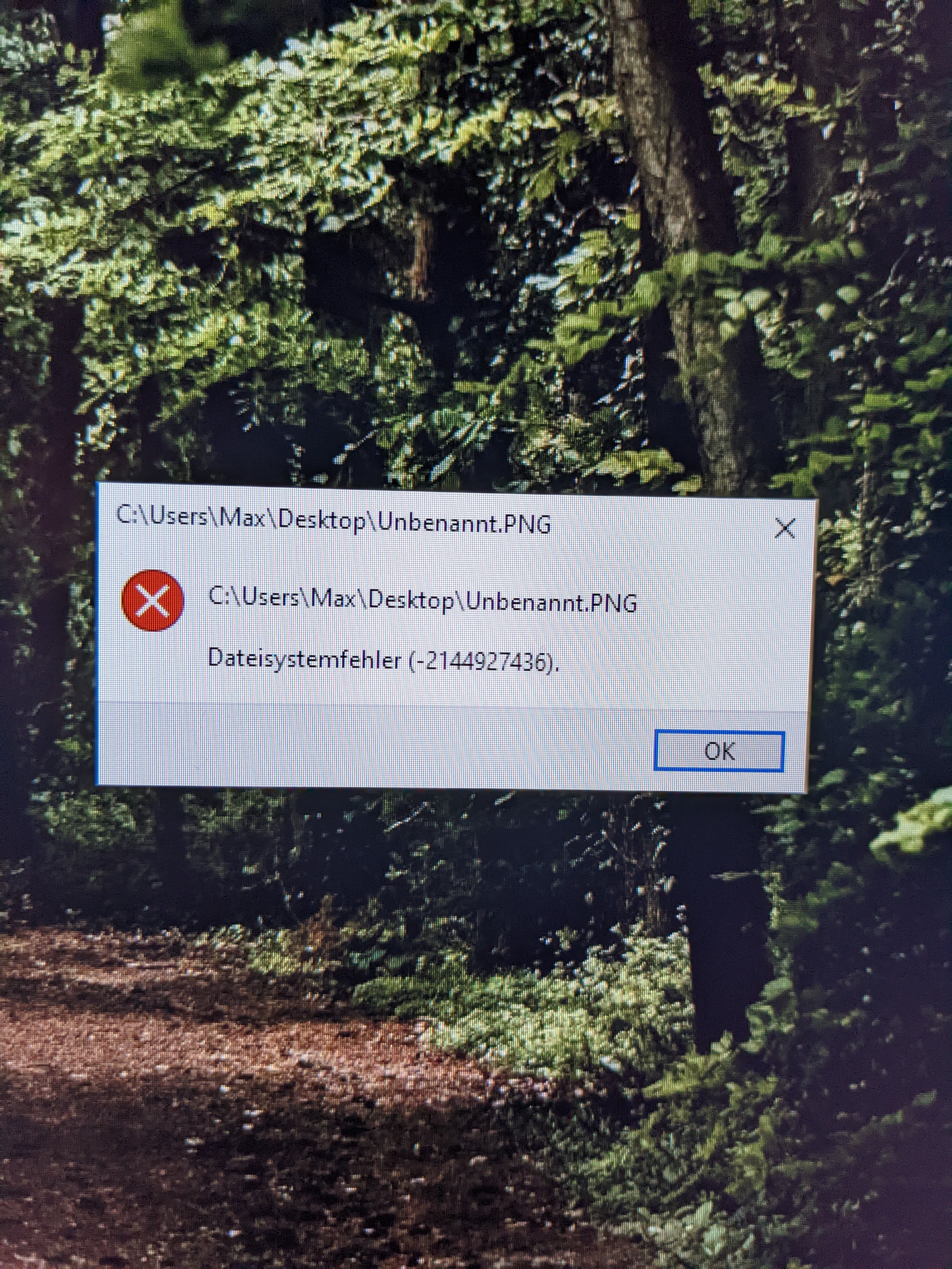

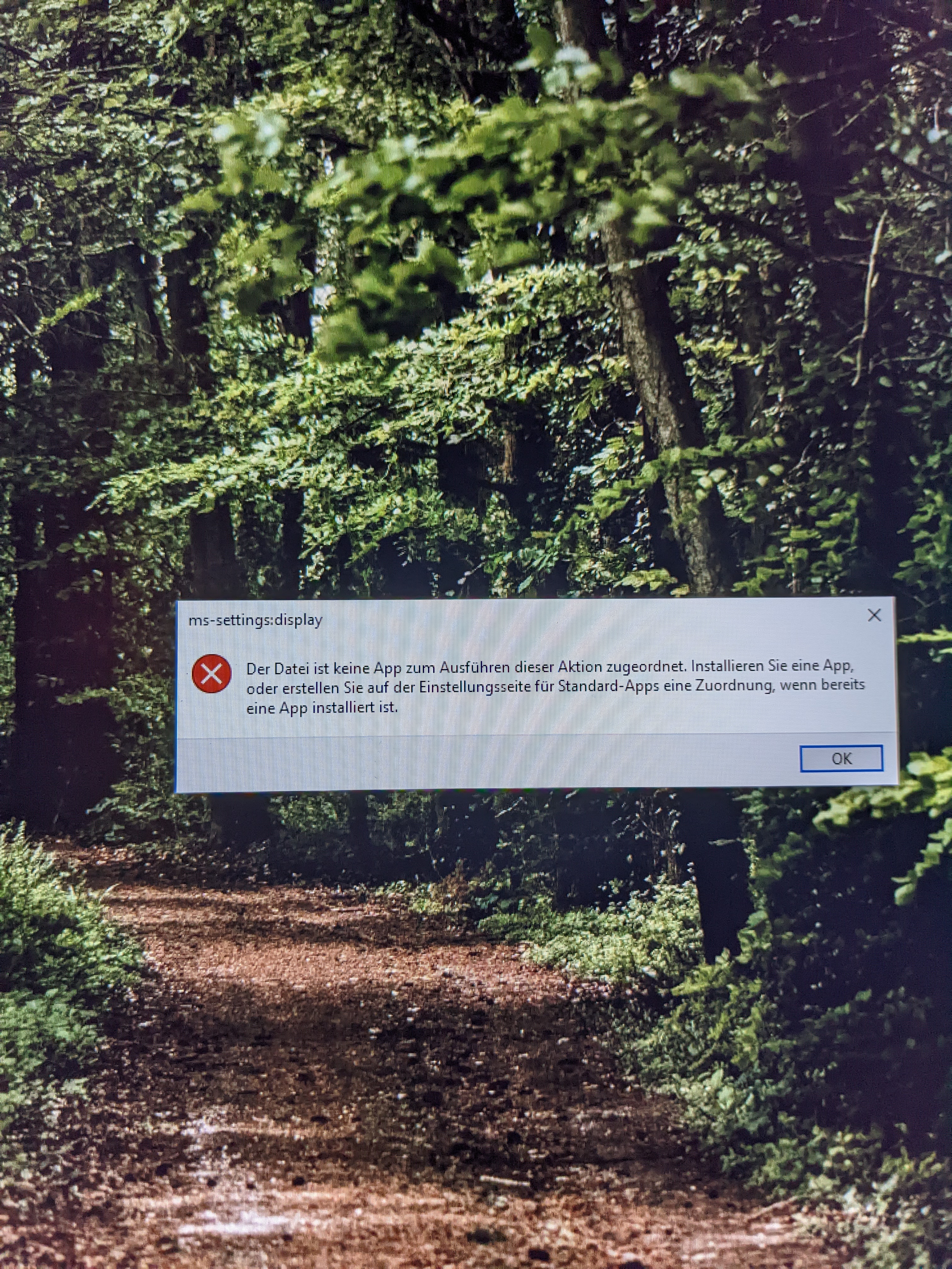

Bin am verzweifeln, jetzt drehen die Lüfter der GPU sich nicht mehr, ich kann keinerlei Bilder/Dateien öffnen, die Anzeigeeinstellungen lassen sich nicht öffnen, aber Spiele starten ganz normal?

Stecken die PCIe Kabel richtig "fest" in der GPU drin? Bitte prüfen.
Sind es 2 seperate Kabel jetzt, die du benutzt?
Sieht sehr komisch aus das Ganze gerade.
Ansonsten, mal ein Cleaninstall vom Gesamtsystem machen, wenns keine Umstände macht.

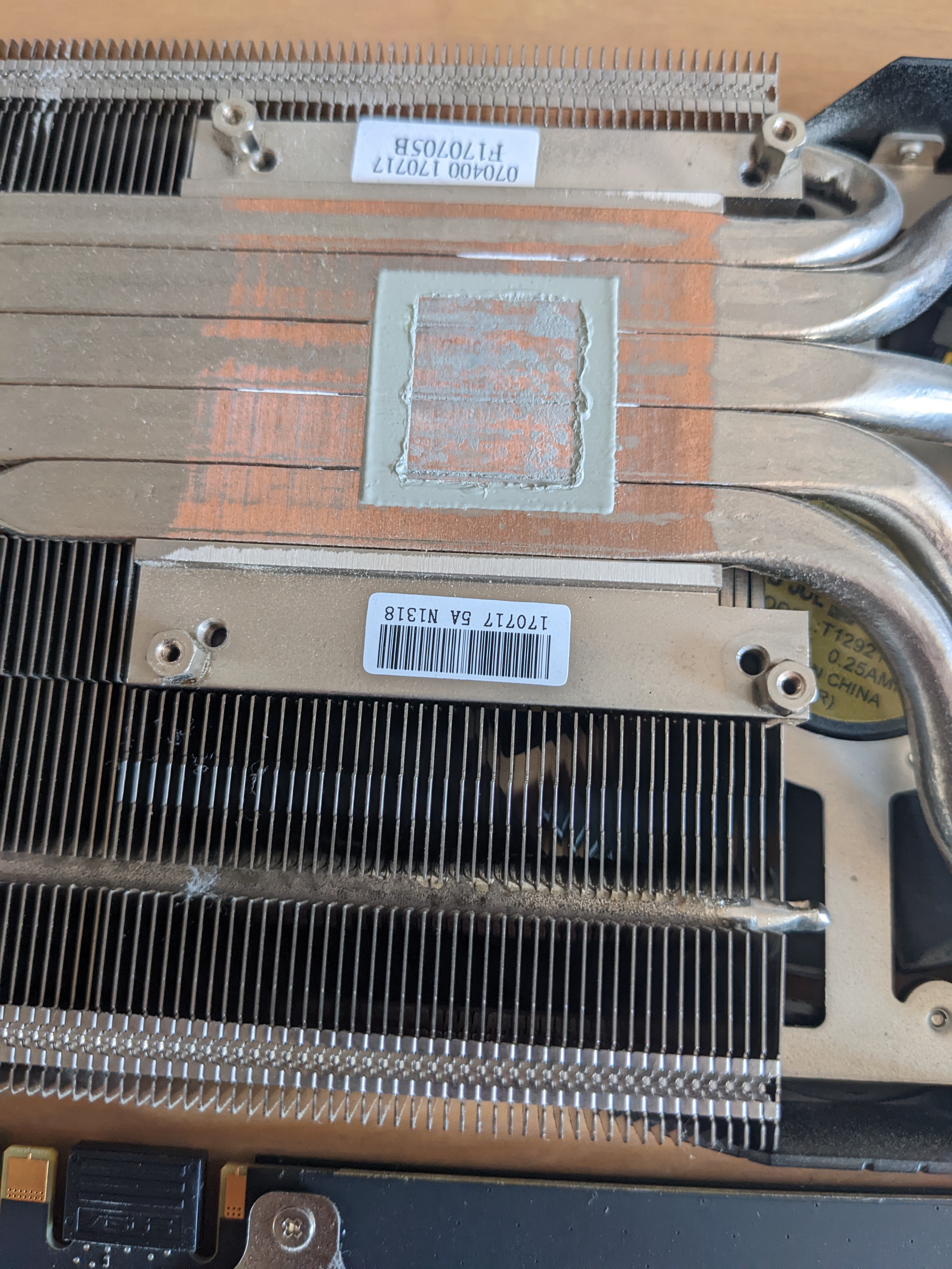

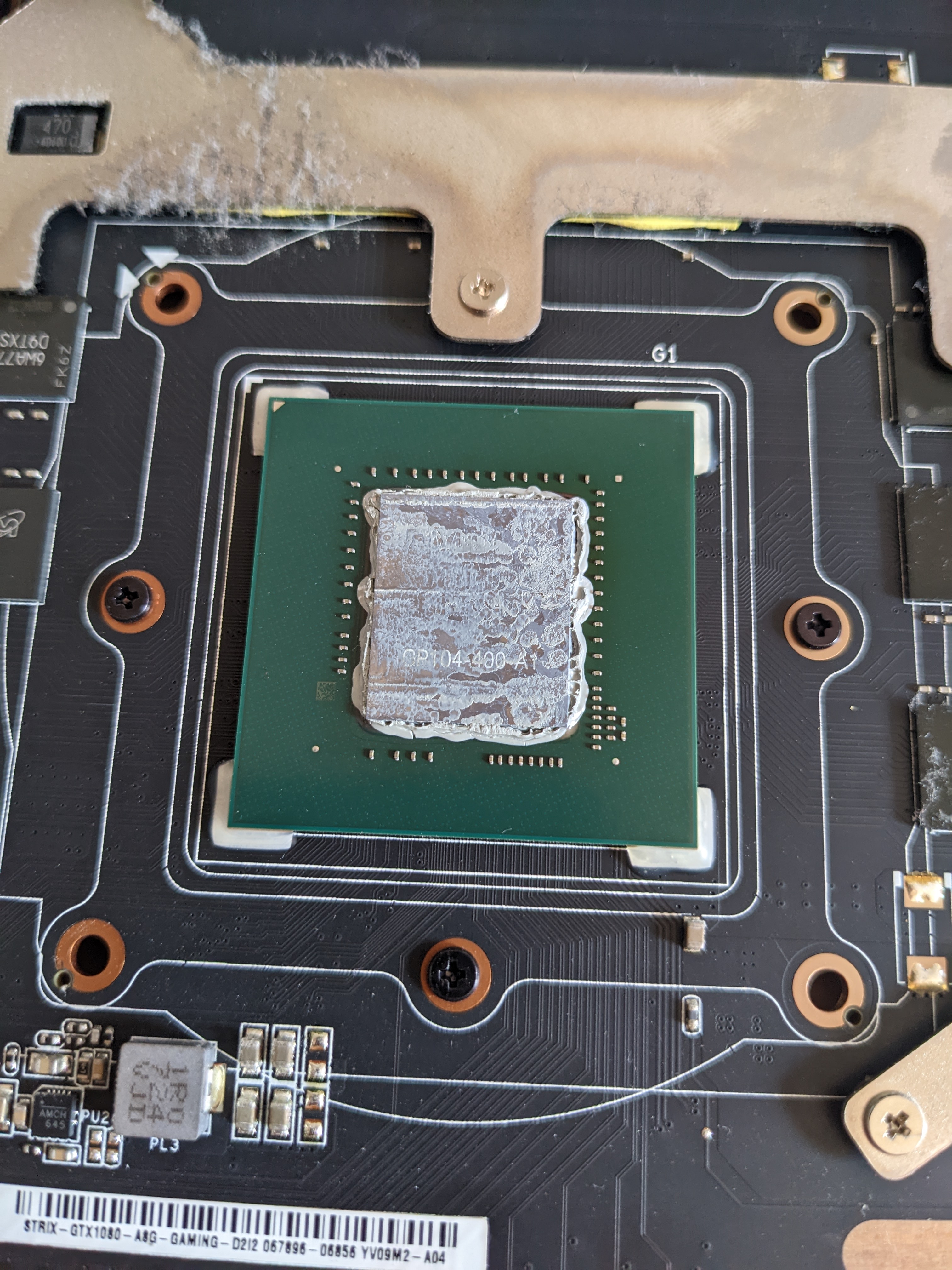

Funktioniert auch auf 90%, ab 95% crashen die Spiele wieder. Ich glaube, ich werde jetzt erst mal die WLP auf der Karte erneuern und schauen, ob das was bringt. Aber ja, können wir gerne machen. Kannst du mir vielleicht eine PN schreiben?
Schaut aus, als könnte sie erneuert werden

Das deutet aber immer mehr darauf hin das das Problem darin besteht das du keine 2 separaten Kabel verwendest. Wozu da neue WLP auftragen, sind die Temperaturen denn schlecht ?
Hast du nicht noch die anderen Kabel vom Netzteil irgendwo rumliegen ?
Ansonsten ja am besten den Support mal anschreiben die sind da sehr kulant.
Im Peak irgendwas um die 60-65 Grad, jetzt sind es 10 Grad weniger.
Kurz angetestet, läuft jetzt erstaunlicherweise auch auf unverändertem Powerlimit von 100%.
Trotzdem hast du und die Vorredner natürlich Recht, das Netzteil bzw. die Kabel sind problematisch. Habe dem Support gestern schon eine Mail geschrieben, ob sie die Kabel noch vorrätig haben
