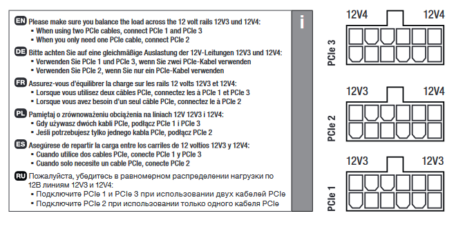

die Karte hat 3 Stromanschlüsse? Gehen drei Kabelstränge von dort bis zum Netzteil, oder zwei oder nur einer?
edit: Zum Netzteil sagt google:
"Auf 12-V-Seite kommt ein Multi- bzw. Quad-Rail-System mit vier 12V-Schienen zum Einsatz. Dabei sind 12V1 und 12V2 mit je 20 Ampere belastbar, wohingegen 12V3 und 12V4 mit je bis zu 26 Ampere nominal belastbar sind"
Würde tatsächlich erstmal die Verkabelung prüfen und leitung 12v3 und v4 nehmen.
Die sind belastbarer.
Wenn es drei mal 8 pin ist dann in jedem Fall auch drei PCI-E Kabel verwendet werden, ohne Splitter.

Ich verwende ein Y-Kabel und ein normales Kabel. Daher sind es ja am Netzteil sozusagen ZWEI und habe diese in PCIe 1 und PCIe 3 stecken, wie es in der Anleitung empfohlen wird. Ich hab mal drei unterschiedliche Kabel probiert und auch in alle 3 Anschlüsse eingesteckt, aber dann hatte ich kein Bild mehr... Daher bin ich auf die andere Konfiguration umgestiegen.
