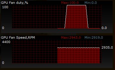

Hallo Leute,
ich habe mir eine Asus Strix GTX 980 gekauft und eingebaut.
Das Problem ist, dass beide Lüfter auf vollen Touren laufen, egal ob ich auf dem Desktop bin oder im Spiel.
Im Asus GPU Tweak sieht man bei 0% und 100% Lüfterauslastung, dass die mit ca. 2900 rpm laufen. Die ganze Zeit.
Habe es schon mit dem älteren Geforce Treiber 344.ka probiert und es half nicht.

Wie hoch ist denn die Temperatur jeweils?
Die Lüftersteuerung der Strix geht nach Temperatur und nicht nach "Desktop" oder "Game" Modus o.ä.

Die Temperatur lag bei ca. 33-35 °C. Ich hatte sie gerade eingebaut und PC eingeschaltet und die Lüfter sind sofort hochgedreht.

Mit was hast Du das gemessen? 33-35 Grad ist schon sehr wenig für eine Grafikkarte, auch im "Desktop Betrieb".
Habe ich mit Asus GPU Tweak gemessen. Ich denke weil die Lüfter irgendwie die ganze Zeit nur auf max rpm laufen, dass die so "kühl" war.

Drehen die Lüfter beim Rechnerstart schon voll auf oder erst im Windows Betrieb?
Die drehen schon beim Rechnerstart voll auf. (kurz nachedem ich den Powerknopf betätigt habe)
Dann tippe ich auch auf einen Defekt oder fehlerhaftes Bios,weil beim Start ja noch kein Treiber greifen kann und die Karte das auch selber regeln sollte je nach Auslastung.Würde sie umtauschen.Manchmal hat man auch einfach ein Montagsmodell.:D
Ich hatte das mal bei einer GTX 260 von Palit,da drehten die Lüfter beim Start auch komplett hoch,aber im Windows Betrieb regelte er dann wieder runter.Das sollte angeblich normal sein ging mir aber trotztem extrem auf die Nerven.
