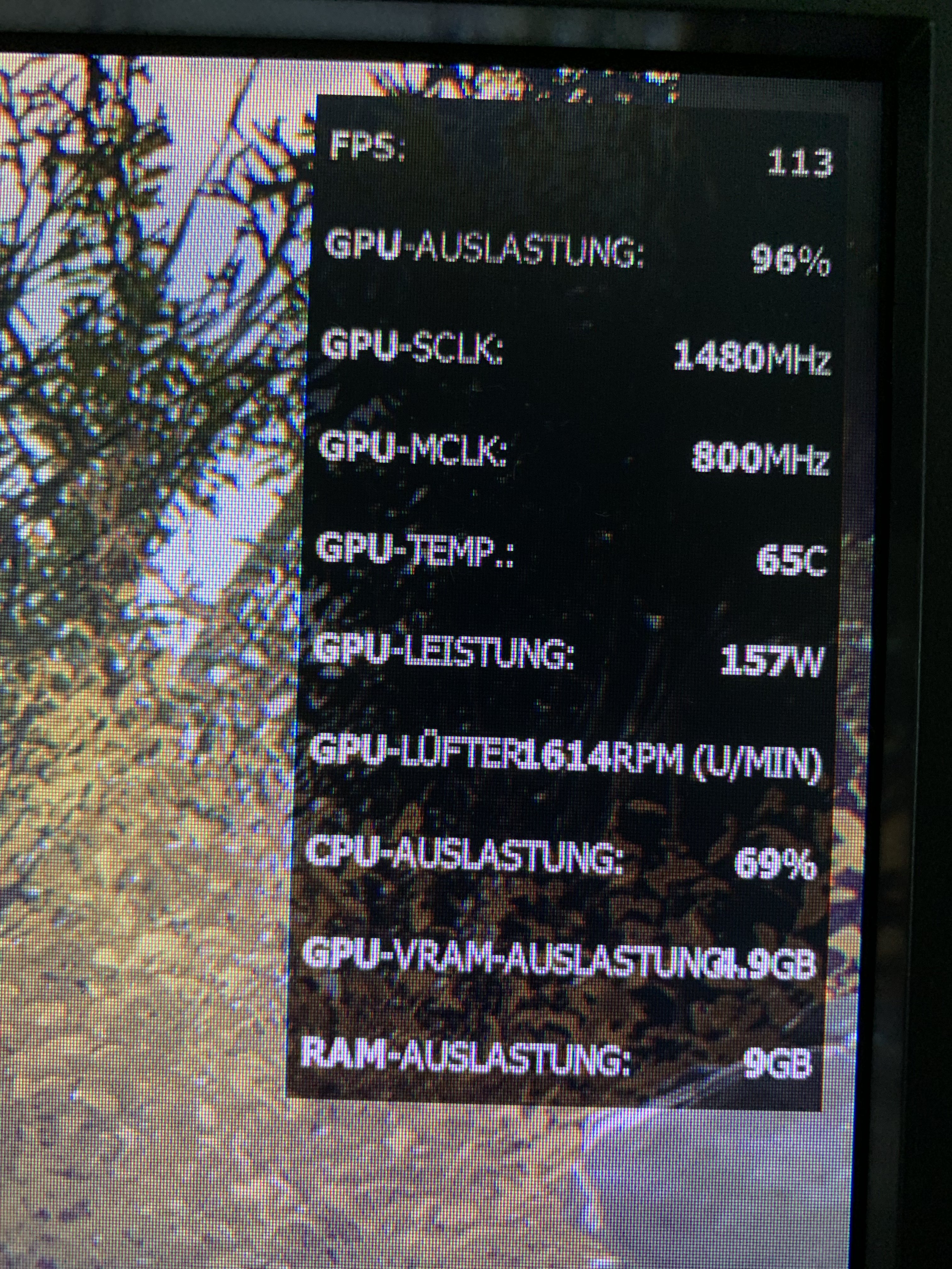

Bei Battlefield habe ich mittlerweile einen Verbrauch von 160W und temperaturen von 68°c was mich aber etwas stört ist das der Takt trotz angegebener 1590 nur bei 1424 oder so rumgurkt
Du bist immer ca. 100Mhz unter dem eingestellten Takt.
Ist ganz normal.
Wenn du möchtest, dass sie näher an den vorgegebenen Takt rankommt, dann gib ihr mehr Spannung.
776857
Bei Battlefield sieht das gerade so aus?! Sind das gute Werte?

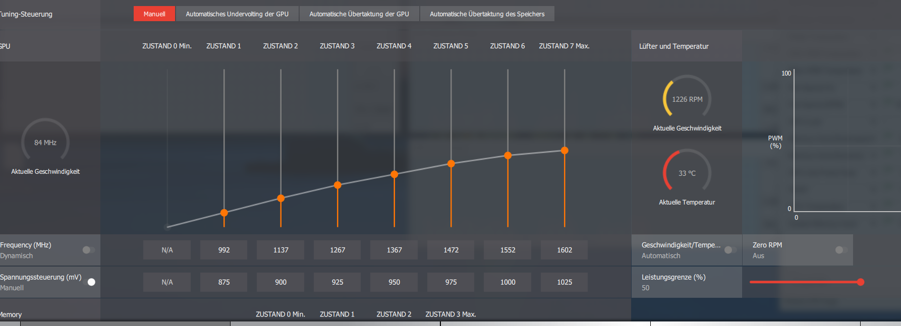

Ich habe mit der gleichen Karte ca. 200-210 Watt (GPU-Z) im 3D Mark (Demo) Time Spy mit P7 1025 mV/1627 MHz, P6 1000mV/1552 MHz
Ich habe die
ASUS RX Vega 56 ARES Strix Gaming OC
sollte baugleich mit deiner sein, das sind meine Werte:
Die 1590 ist kein OC sondern ab Werk, erreiche im Spiel bei 99% Last dauerhaft 1520Mhz mit ~950mV anliegender Spannung
Zusätzlich habe ich einen FreeSync Monitor mit 75HZ daher lasse ich noch zusätzlich AMD Chill laufen mit 70 min FPS - 75 max FPS. Das spart zusätzlich noch ein paar Watt, da die GPU und der HBM runtertaktet wenn sie nicht voll ausgelastet wird.

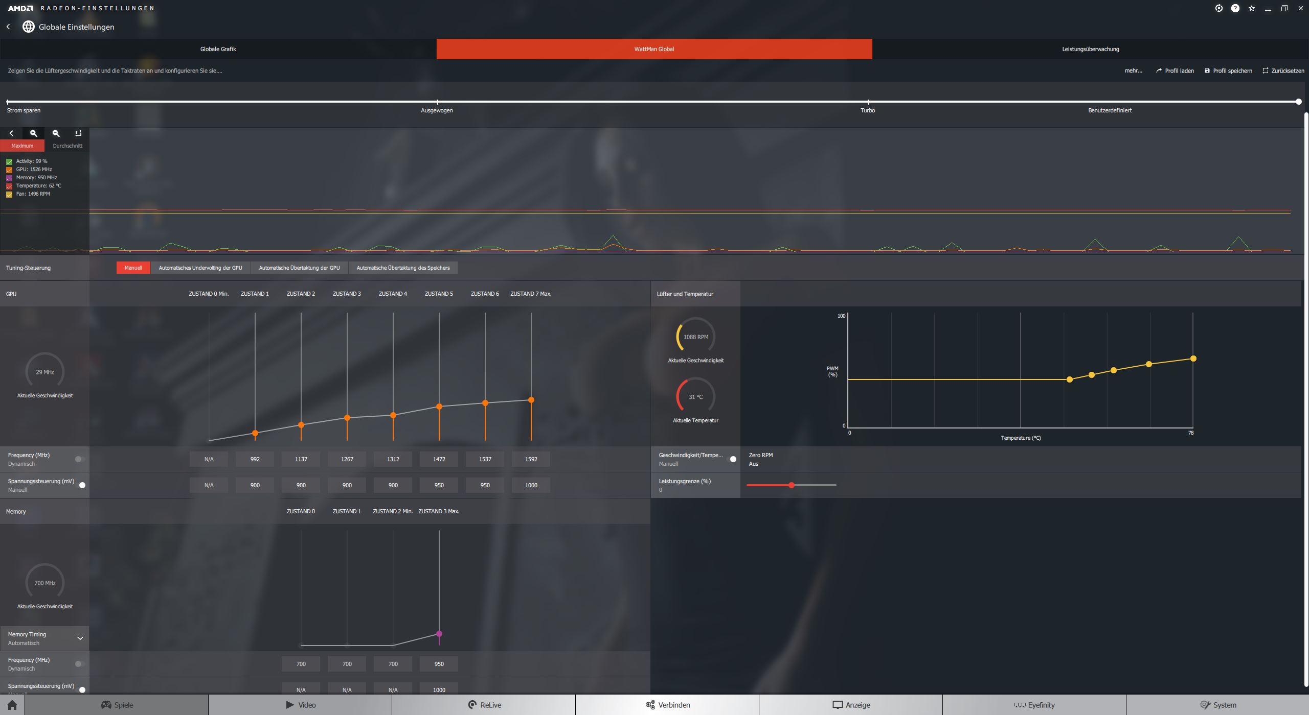

Also habe ich eben im Wattman erstmal nur die Leistunggrenze auf Max. gesetzt und in Zustand 5/6/7 die Spannungssteuerung auf 1080/1100/1150 gestellt. Alles andere habe ich unverändert gelassen.
Dann den Stresstest in FurMark angeschmissen und fast augenblicklich ging der Rechner aus. Ich musste das Netzteil komplett ausschlaten, um den Rechner wieder starten zu können. Das Problem ist reproduzierbar. Selbst bei einer leichten Absenkung auf der letzten Stufe auf nur 1170 mV geht der Rechner aus.
Lasse ich alles auf Default, läuft der Stresstest ohne Probleme.
Habe ich ein Modell erwischt, bei dem man nichts undervolten kann? Mache ich irgendwas falsch?
EDIT: Ich hatte die Frequenz nicht auf dynamisch gestellt. Aktuell läuft der FurMark Stresstest mit 900/920/950/970/1000/1020/1050 und 95MHz Speichertakt ohne Abstürze.
Kann man eigentlich im Wattman keine Zieltemperatur mehr einstellen? Das funktionierte zumindest in den Videos, die ich gesehen habe.

Ja, ich hatte ältere Videos gesehen, wo man noch eine Zieltemperatur einstellen und mehr am Lüfter machen konnte. Jetzt lasse ich die Lüftersteuerung komplett automatisch laufen, damit ich Zero Fan nutzen kann.
Bei den Einstellungen bin ich inzwischen etwas weiter. Unter 1060 mV läuft meine Karte nicht stabil. Ich bin jedenfalls beim Takt auf -6% runtergegangen und hatte ab 1050 mV (oder weniger) Crashes beim Heaven Benchmark. Mit 1070 mV habe ich mich bisher auf -2,5% vorgearbeitet. Dabei werde ich es wohl lassen. Die Temperatur lag nach 25 Minuten Heaven bei ca. 71°C.
Den Memory-Takt kriege ich übrigens auch nur auf 925 MHz. Bei 950 MHz gab´s Crashes.

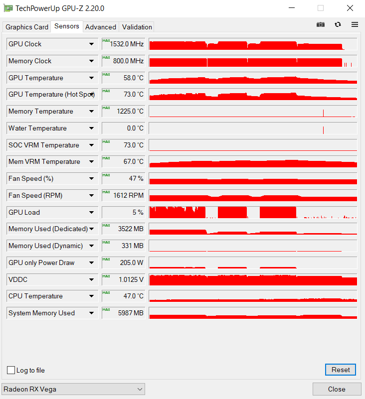

Also bei mir ist sie zuletzt so stabil gelaufen (Time Spy und ca 1 Stunde Hunt Showdown gezockt):
Im GPU-Z habe ich ein seltsames Phänomen und weiß nicht ob das ein Bug oder eine Fehlfunktion der Karte ist. Ich habe unter der "max" Anzeige für manche Sensoren absolut verrückte Werte.
zb: Memory Temp 1225°C oder 1200W GPU Power

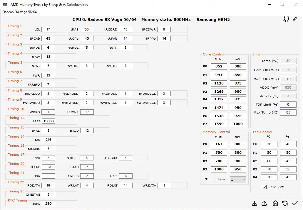

So sieht es aktuell aus:
792947
Reaktionen: 2nd_Chapter
Ich meinte eigentlich im Wattmann unten bei der Speichereinstellung die Spannung. Aber das ist natürlich noch viel ausführlicher :D
Das ist der Wert denn du oben bei Memory Control siehst, die Werte sind 1:1 vom Wattman. Also bei mir sind es 950mV und 1000Mhz. Die 1000Mhz erreicht man aber nur wenn man ein paar Speicher Timings im Memory Tweaker optimiert. Das ist alles anhängig vom Speicher der verbaut ist, also nicht als Richtwert nehmen. 900Mhz sollten aber safe sein.
In erster Linie würde ich aber erstmal schauen dass du das Optimum aus UV herausholt. 1050mV im P7 wäre mal ein guter Anfangswert, vergiss nicht die Spannung für die anderen P-Levels anzupassen, so in ca 25mV Schritten bis du bei ca 800mV bei P0 angekommen bist, bei den niedrigen P-Levels kannst du 50mV Schritte vornehmen.
