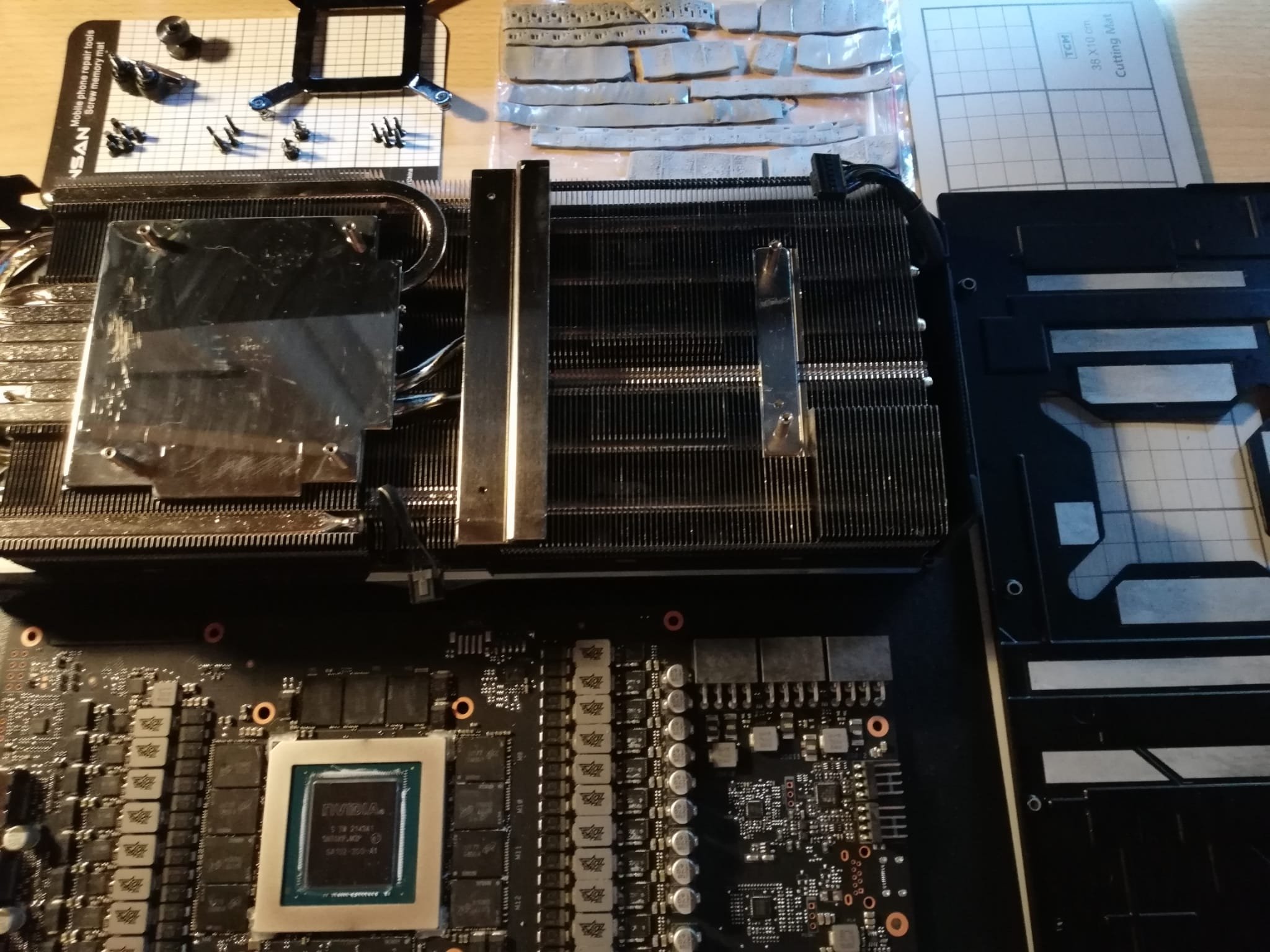

Ihr habt die Karte erfolgreich auseinander genommen...sehr gut jetzt geht's zum spaßigen teil wer die Thermalpads aufheben möchte für den Notfall. Vorsichtig sein sonst reißt alles! Und es bleibt jede Mänge auf der GPU zurück -> Mehr zu reinigen dadurch im nächsten Schritt.
Ich konnte sogar die 0,5mm Pads erfolgreich ohne größere schäden entfernen und aufbewahren.

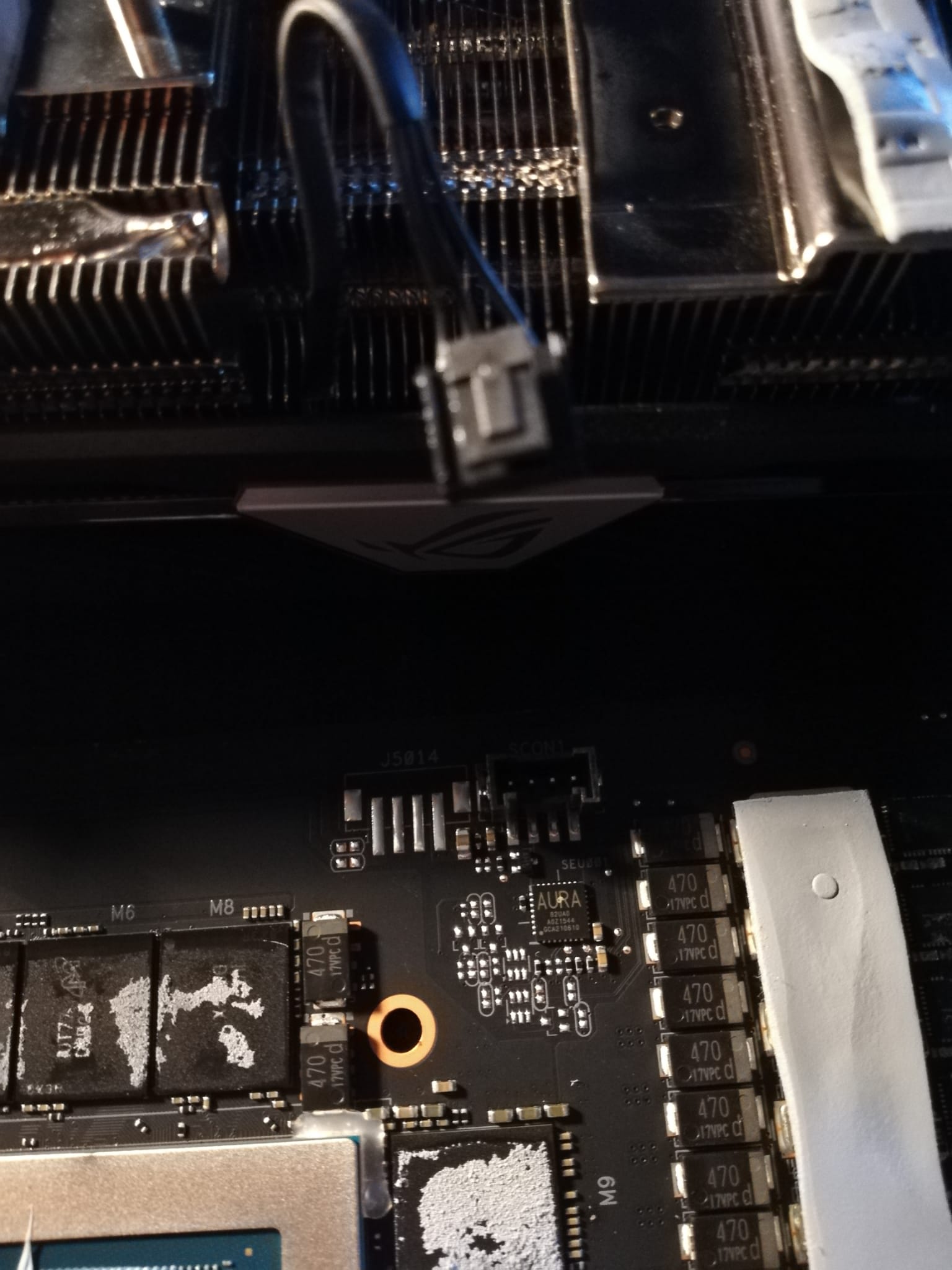

Hebelt die Karte Vorichtig auf und Achtet auf die Lüfterkabel und die LED Kabel. Letzteres liegt ziemlich bescheiden... in der Mitte der Karte ersteres Seitlich aber ich habe schon schlimmere Modele gesehen wo es echt Tricky werden kann mit den Kabeln hält sich bei der Strix also in grenzen^^.
So irgendwan sollte dann alles gereinigt sein. Alle Thermalpads entfernt und alles auseinander geschraubt sein... 1,5 Stunden ... : D

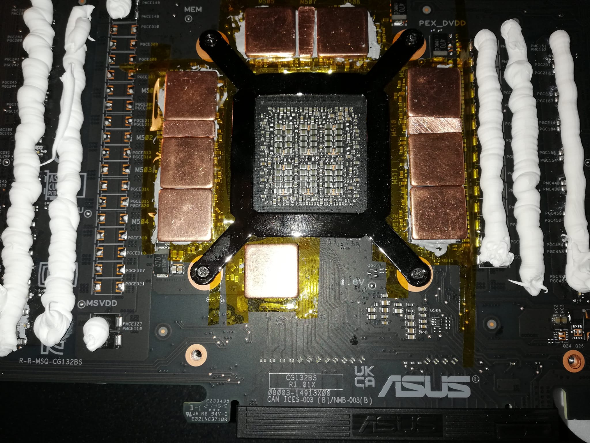

Wir kommen zum nächsten spaßigen Teil für mich das nervigste an der ganzen Sache.
Aber lieber ein wenig mehr Zeit investiert und auf der sicheren Seite stehen. Alles um die VRAM Chips Front als auch Back sollte mit Kapton Tape Isoliert und gesichert werden falls dochmal was verrutschen sollte aber keine Sorge da Verrutscht echt nix die Artic MX4 ist so Klebrig und hällt die Shims echt super in Position selbst beim zusammenbau wo die Karte für einige momente Vertikal und auf dem Kopf steht. ( bis man die Löcher getroffen hat ^^)
Ich überklebe die stellen mehrmals aus verschiedenen Richtungen falls sich eine Stelle lösen sollte wird von einer anderen Seite noch gehalten.

So jetzt wirds langsam knifflig. Anfangen müsst ihr mit der Front. Ich habe zuerst den Core mit Kryonaut eingekleidet. Danach die VRAMS mir ordentlich Artic MX4, einfach in der Mitte des ersten Moduls in der jeweiligen Reihe ansetzen und mittig durchziehen bis zum letzten Modul in der Reihe.
Nicht zu sparsam mit der Wärmeleidpaste sein! Dann alles schön einkleiden am besten mit einer Plastikspachtel oder ähnliches.

Jetzt muss noch Wärmeleidpaste auf die Shims an sich hier selbes vorgehen, Mittig in der Reihe ansetzen aber diesmal nicht einkleiden mit der Spachtel, sondern einfach in der Mitte lassen. Durch das zumsammenbauen und den Druck vom Kühler und der "X Bracket" verteilt sich dann alles passend.

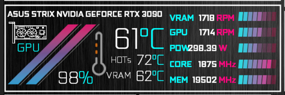

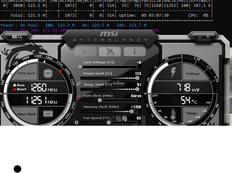

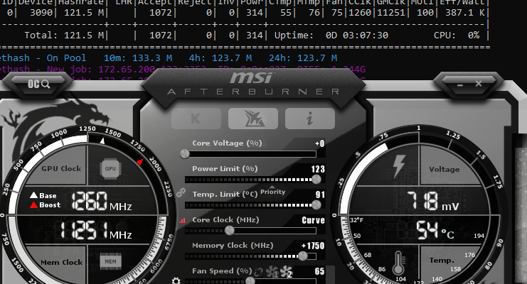

Um den Speicher auf Herz und Nieren zu prüfen... davor 100% Fans und trotzdem die 100 Grad Marke geknackt.
Nachdem Copper Mod... ca. 25 Grad bessere Temps sowie 25% weniger Fan speed beim Mining.
Alle Tests sind Eingebaut im Gehäuse bei 25 - 28 Grad Raumtemperatur dank Schieferdach^^.

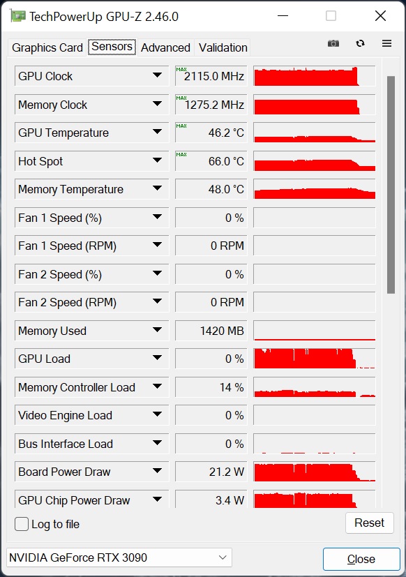

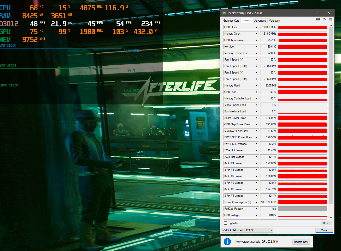

Heavenbench ebenfalls Verbesserungen um die 16 Grad + Fan Speed von 95% auf 80% runter bekommen.
In Games sieht es ähnlich aus wie in Heavenbench.

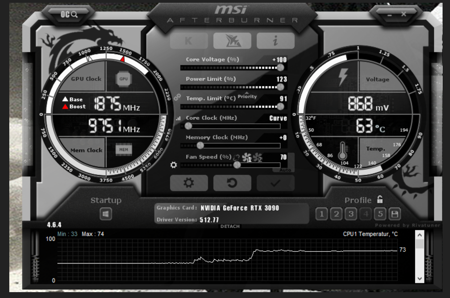

Hier nochmal die Werte wenn man UV mit einer Copper Mod Karte anstellt auch wieder in CP2077,da können die Lüfter auch noch entspannter Werkeln und die Temperaturen sehen noch besser aus:

Hast du ein spalt zwischen deinen Kupfer Pads und den Cooler gehabt? Ich meine nicht 1mm, sondern sowas wie 0.1-0.2mm. Ich bin nämlich gewarnt worden, dass die RAM chips doch uneben sind, und nicht immer auf der selben höhe sitzen, also ist es vernünftig, ein Pad zu haben, der so 0.5mm ist.
J
cheater00 schrieb:
Danke, über so was habe ich schon nachgedacht (Bild kannst du in meinem Thread sehen). Die Firma scheint nicht platten für genau meine 3090 zu verkaufen, ich kenne mich aber mit CNC aus, also... vielleicht bastel ich mir so was doch, obwohl ich eigentlich nicht unbedingt wollte. Wenn ich es selber fräse, kann ich es auch an den Kühlkörper oder an die Karte befestigen.
Eine andere Idee wäre es, separate, einzelne Shims für jeden RAM Chip zu schneiden, und sie alle mit einen Rahmen aus Plastik am Platz zu halten. Sowas kann man auch selber mit einem Messer zuschneiden... Vielleicht einfacher.
Wenn man alles gereinigt hat kann man mit einer Lehre oder Linial über die Module und so unebenheiten ausmachen. Ich hatte bei den Karten die ich bis jetzt in den Händen hatte keinerlei Probleme was die Höhe der VRAM Module an geht.
Aber ja es gibt User die davon berichtet haben und einige Strix Besitzer haben mit der Kupferplatte mit zuviel Druck die verlöteten VRAM Chips herausgebrochen. Das war auch der Grund warum ich Isolierband auf die VRAM verklebt hatte und dann mit 1,2mm 1,5mm 1,8mm und 2,00mm jeweils durchgetestet hatte war schon einiges an Arbeit hat sich aber gelohnt nichts verletzt nichts weggecrackt durch zuviel Druck oder ähnliches.
Ich hatte 1,8mm auf der Front (Kühler Seite) hätte vermutlich auch auf 2,00mm gehn können das war mir aber dann doch zu unsicher was zuviel Druck an geht und ich bin dann bei 1,8mm geblieben also ja ich habe 0,1 - 0,2mm Spalte zwischen Shim und Kühler was die Paste ausgleicht.
Es gibt auf Reddit auch Leute die haben TG-Puty auf den Shims verwendet die Klebt so Stark da dürfte auch in Vertikaler Verwendung nichts Verrutschen.
Ich hab TG-Puty auf allen anderen Komponenten verwendet um einen Besseren Kontakt zum Core zu bekommen. Und der Sache mit dem zuvielen Druck Optimal entgegen zu wirken.
Du kannst auch einfach einen Klecks TG-Putty in jede Ecke von den Shims machen sodass ein Verrutschen unmöglich wird, auf meinen Bildern kannst du es sehen es hat die Konsestenz von Knete nur viel Klebriger. So würde ich nen Test lauf anfangen jedenfalls.. um so eine Vertikale Sache mal anzugehen.
Das Puty verläuft nicht und wenn die Shims sich bewegen würden, würden Sie im Puty stecken bleiben bevor es weiter nach unten gehn würde.
Ich würde dir trotz allem UV empfehlen !
Der HotSpot ist echt schon gut warm mit 90°C
Kann halt auch sein das der Kühler nicht super sauber aufliegt.
VRAM bei 72°C ist natürlich Sahne ! aber auch über 2100rpm ... uff
