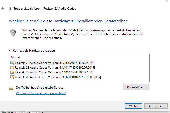

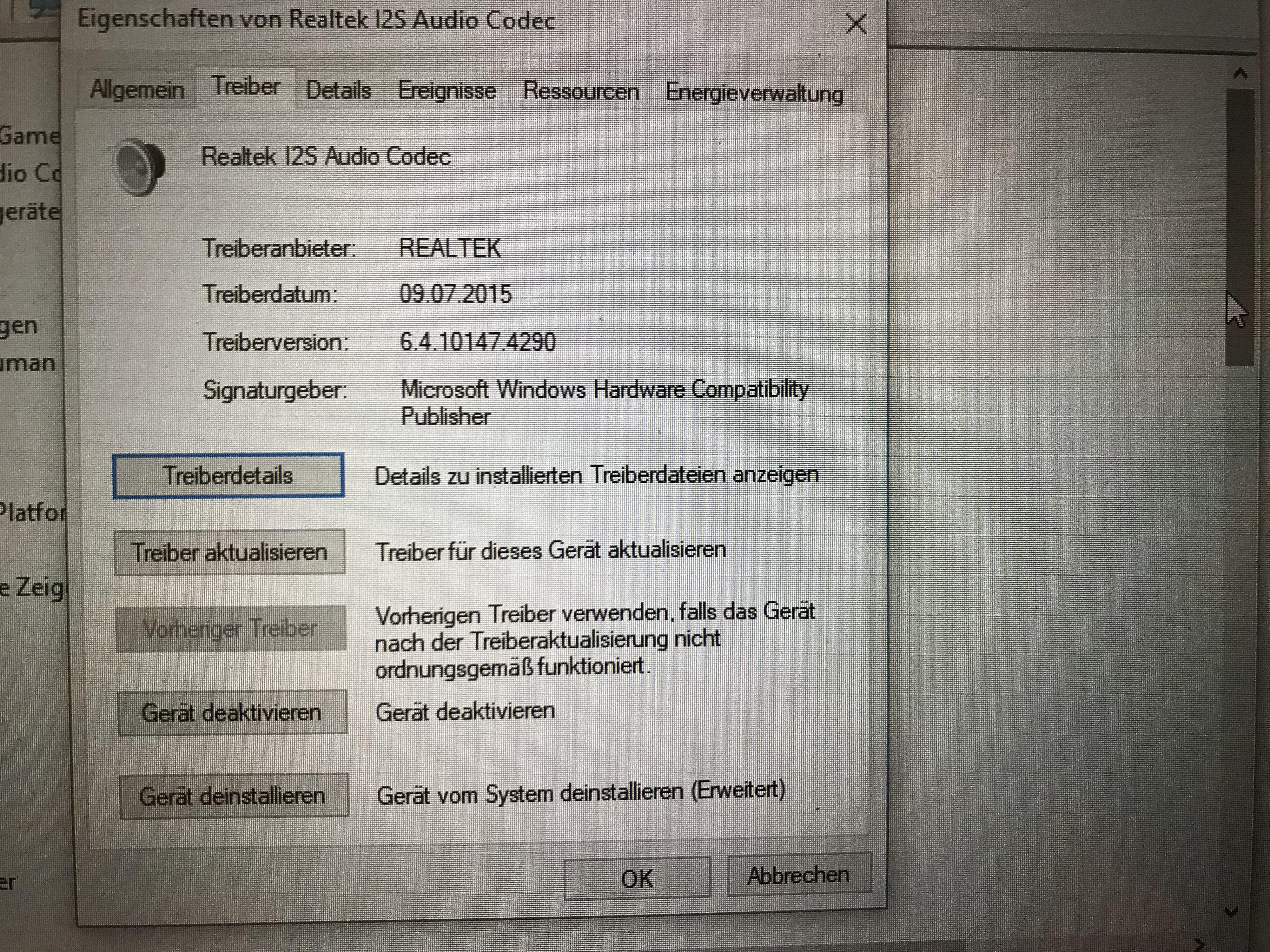

Nach langer Zeit kramte ich das t100t wider aus und installierte auch Windows 10 32 home 1809.
Egal was ich versuche das gute Windows will einfach nicht die“ saundkarte „ wiederbeleben .
Viele verschiedene Treiber versucht v2014, v2015, die Version von win.8.1 und natürlich SoC Treiber frisch nach der Windows install .
Ich komm nicht weiter, bitte hilft mir ^^

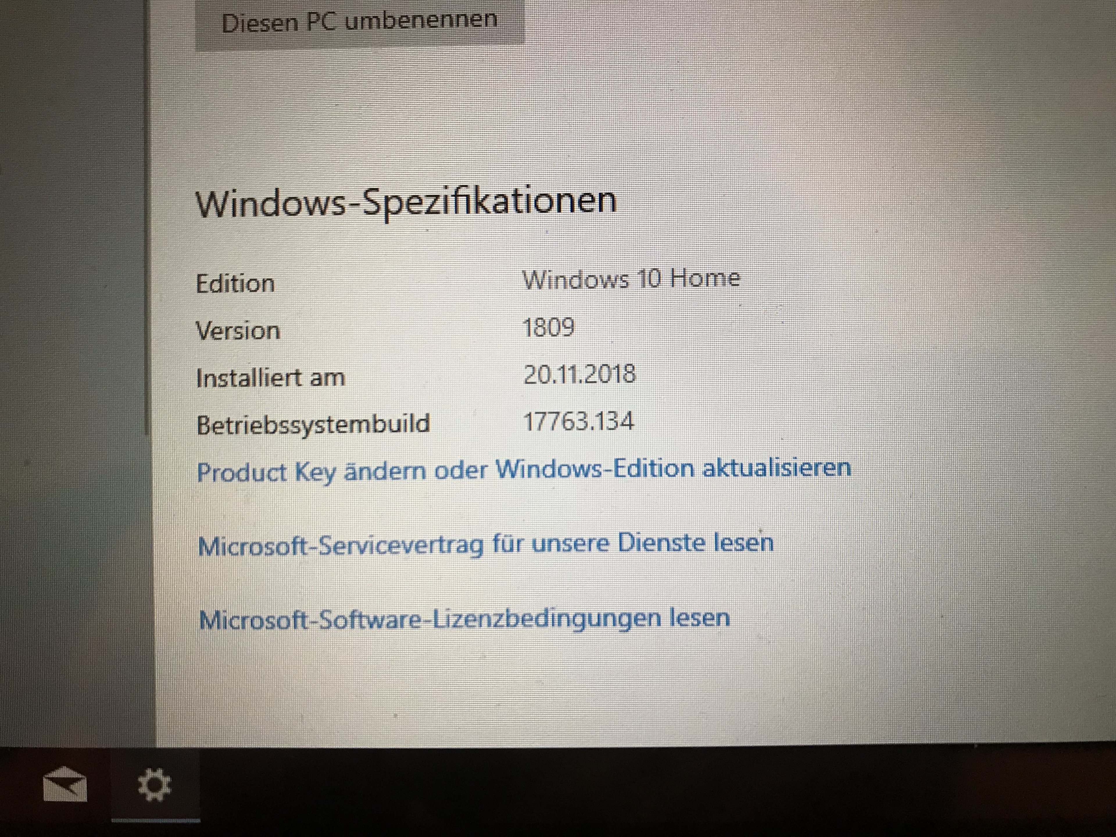

Windows 10 Version 1809 Build 17763?
Bisher hat es mit der Instalation des SOC Driver Package, das den benötigten Treiber enthält, funktioniert.

Muss mich korrigieren. Ist Windows 10 home 32 Bit 1809.

Ähm. Ich errinere mich gerade ich hatte mal das SOC package vom Intel Compute Stick auf meinem VivoTab Note 8 installiert und ähnliche probleme gehabt..
hast du die Windows 8 Treiber von Asus probiert? Musste beim Vivotab auch auch Windows 8 Treiber ausweichen da es offiziell keine Windows 10 Treiber gab.
leider geht's mit keinen der Treiber :(
Mittlerweile denk ich es ist ein Hardware Problem
Dann funktioniert es mit Windows 10 Version 1809 Build 17763 wahrscheinlich nicht mehr.
