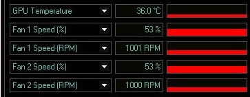

Laut dem Test von CB sollte eigentlich die ASUS die Lüfter im idle ausschalten. Jedoch bleiben alle stur bei 1000U/min. Kein Tool ist in der Lage die Lüfter auszuschalten. Eine manuelle Kurve ändert nichts. Das Quiet BIOS ist aktiv.

Nein. Habe nun alles deaktiviert was Überwachung betrifft... 1000U/min

Was komisch ist, starte ich den Rechner neu, bis zum vollständigen Windowsstart, bleiben die Lüfter stehen. Sobald Windows geladen hat drehen sie mit 1000U/min.
Afterburner 4.6.3 Beta 2 kann die Lüfter ausschalten wenn ich eine eigene Kurve definiere.

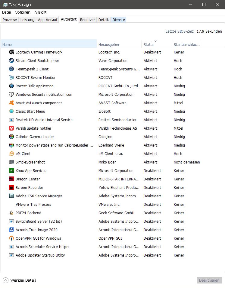

Check mal was alles im Autostart ist. Irgendeine Software greift da ein.
Windows Autostart ist clean
Calibrate und Monitor Powerstate probehalber deaktivieren. MSI Dragon hast du ja schon deaktiviert.
P.S. Laufen bei dir der Defender und Avast gleichzeitig?

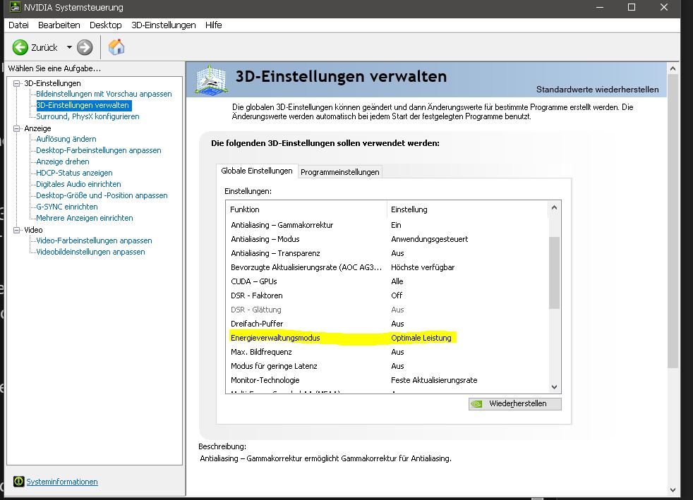

Jemand hatte in einem anderen Thread das hier gepostet:
"Entwarnung meinerseits. Die Karte taktet wieder runter im Idle 😅
Danke für die schnellen Antworten. Ich hatte in der Nvidia Systemsteuerung beim Energieverwaltungsmodus „Maximale Leistung bevorzugen“ aktiviert.
Habe es zwar auf Optimale Leistung geändert, jedoch musste ich erst Neustarten "

Calibarte lädt ja nur die korrekten Farbprofile für den Monitor - da Windows ja immer wieder andere Profile munter ignoriert. Sonst macht das nichts.
Zum PS: nein, Früher hat Windows Ausrufezeichen gesetzt wenn Defender deaktiviert war - bei mir zeigts die nicht an - es ist Avast aktiv.

Ist aktiv

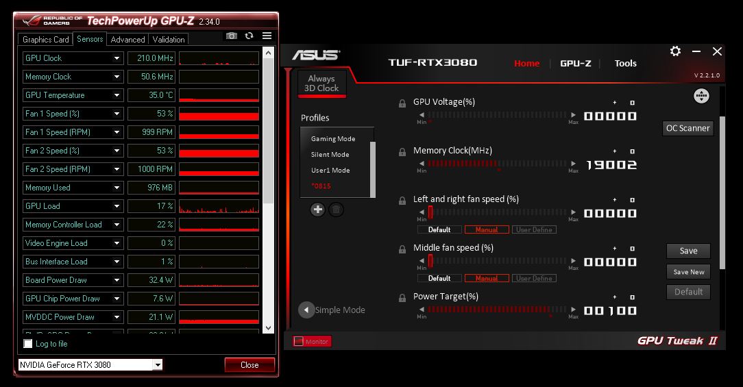

Vielleicht hast du noch alte Afterburner Profile (Leichen).
Bis jetzt hatte ich nie Afterburner benutzt. Bei der 1080Ti war ich mit GPU Tweak von ASUS unterwegs. Dies ist aber weg.

Wenn die Lüfter aus sind beim booten bis Windows, dann liegt es an irgend einer Software.
Lade dir mal Ubuntu oder ein anderes Linux runter und probiere es mal im Live Modus aus. Sollten die Lüfter dann stehen musst du wohl dein System neu aufsetzen.
