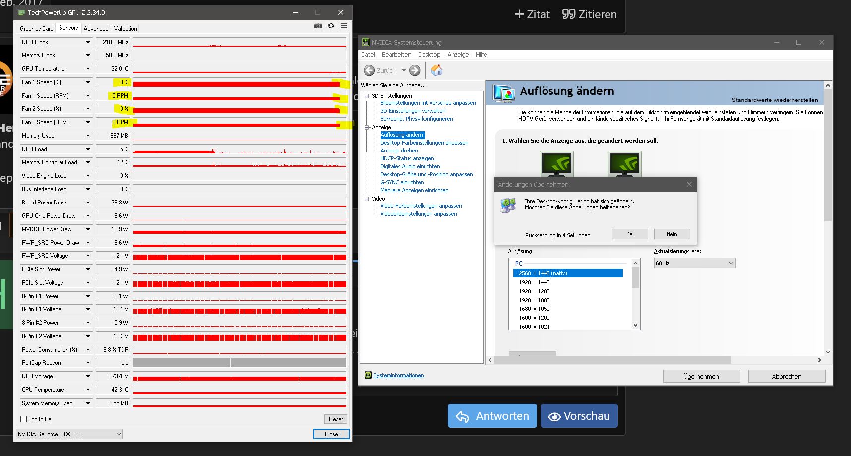

Weiteres Problem das dazu kommt.. 144Hz. Ich habe zwei 144Hz angeschlossen, stelle ich auf 60Hz zurück - zack - Lüfter aus. Oder 144 / 60Hz.- Dann geht es auch. Aber 2x 144Hz geht nicht.
Monitor 2 auf 60Hz gestellt:
