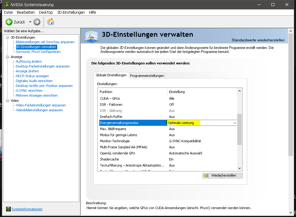

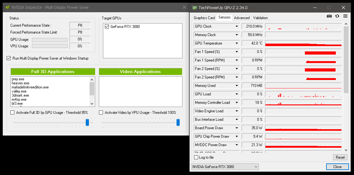

Hast du ein OC Tool am laufen welches den Takt hoch hält? Und hast im nVidia Panel auf Optimale leistung?
Bei 3D kannst du *.exe per rechtsklick eintragen. Dann darf die Karte bei dieser exe in den vollen 3D Takt (siehe mein Screenshot - dort sind Spiele drin).

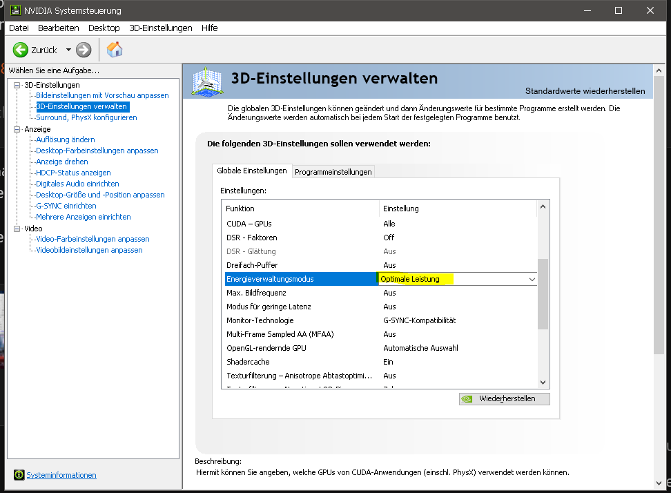

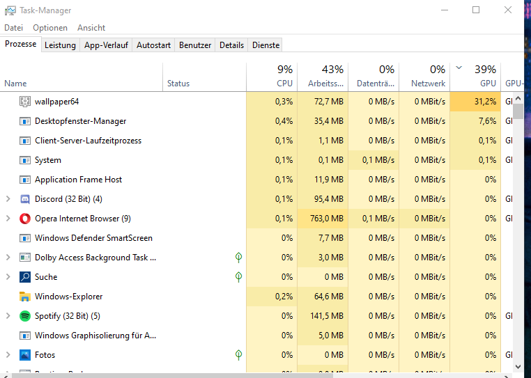

ja hab optimale leistung. auch vorhin gecheckt.

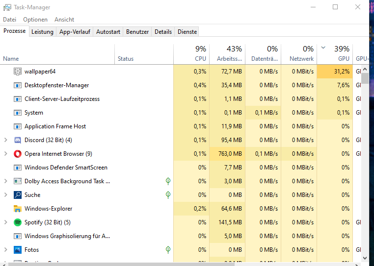

glaub es liegt an wallpaper engine. zieht schon recht viel.
Hättest du mir das von Anfang an gesagt, dass du diesen Mist installiert hast, hätte ich mir vieles sparen können :lol:
Mehr als Energie verbraten kann dieses Programm nicht. :cool_alt: Deinstallieren und Freude an einem leisen System haben

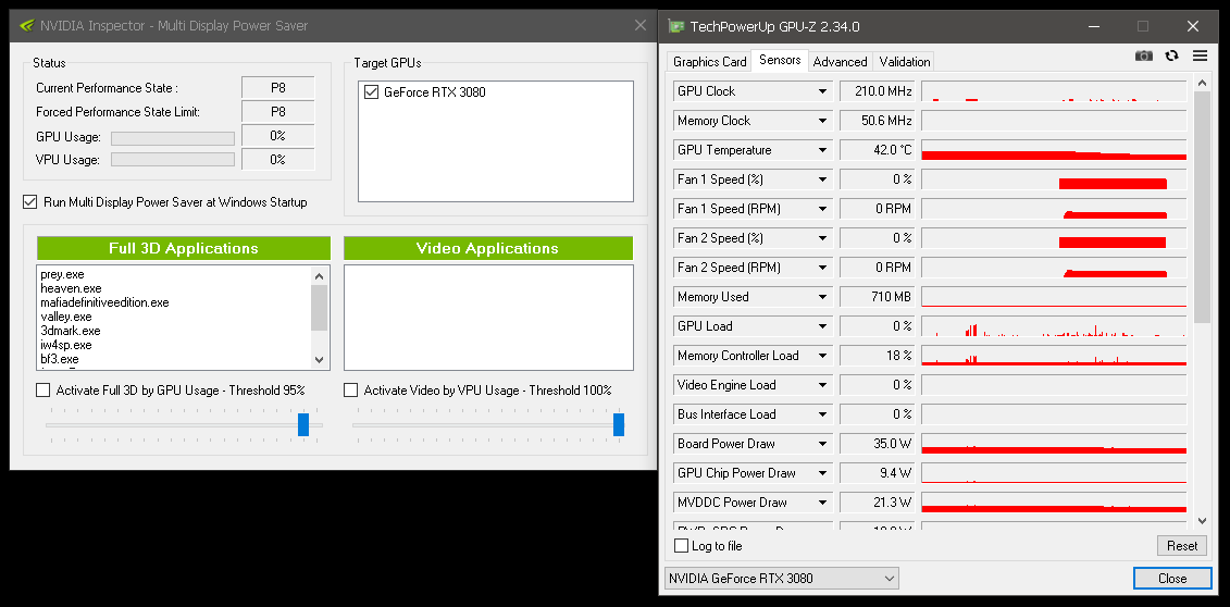

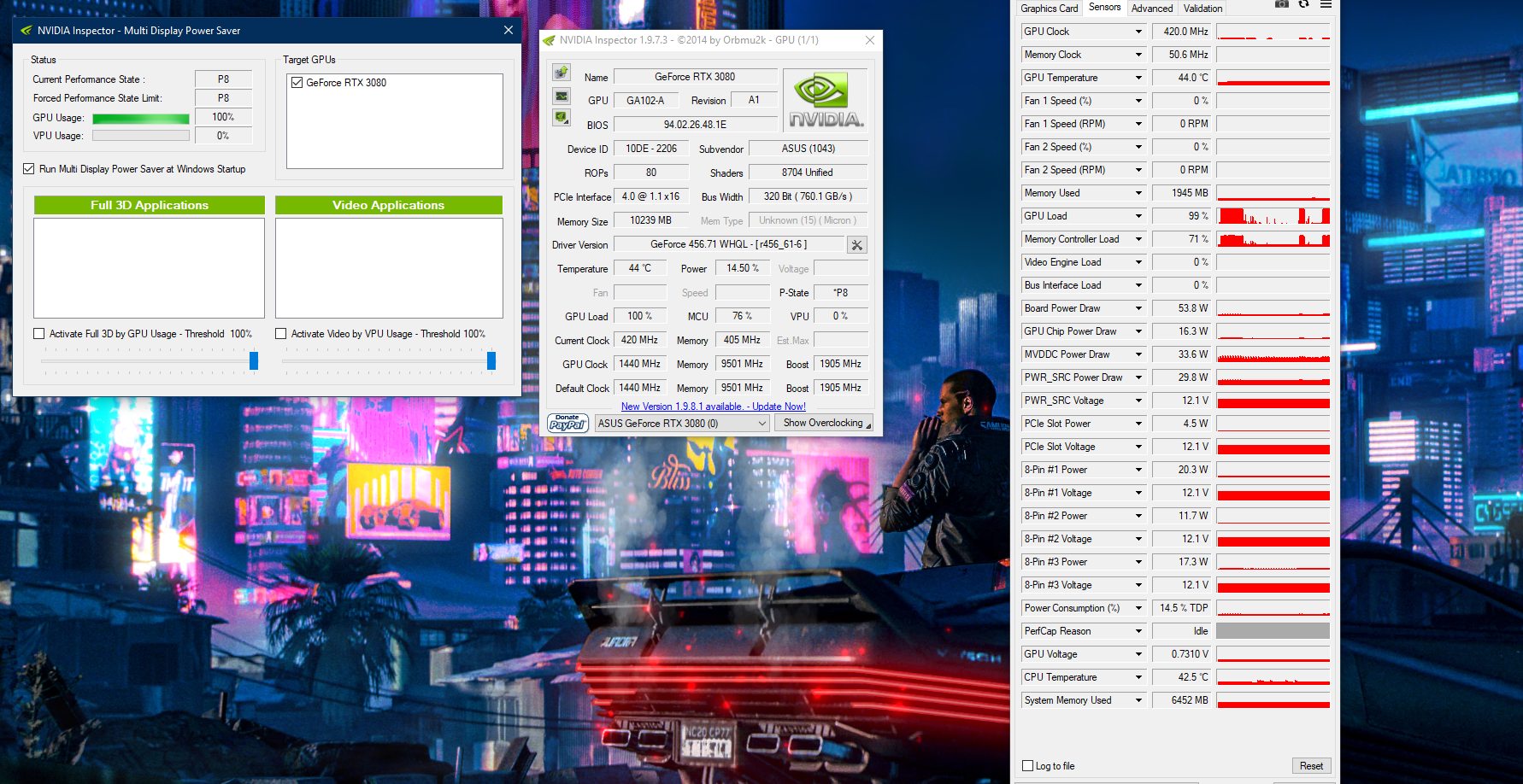

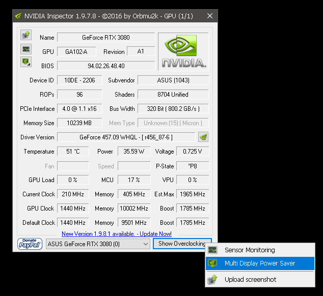

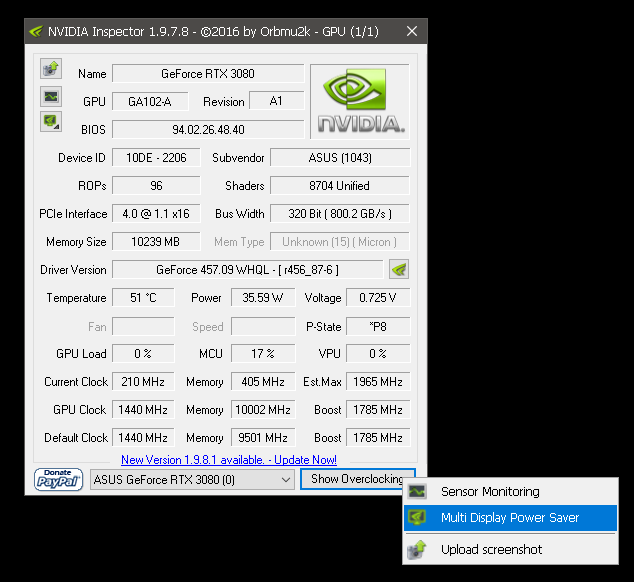

sry ich hab daran garnicht gedacht :D aber ich hab was neues gelernt. dieser multi power saver ist schon was feines.
also wenn ich normal am googeln bin und nicht am desktop läuft wallpaper engine nicht 43w ca :D
sollte ich nun jedes game in full 3d application packen?
und weißt du ob ich den fernseher (ist aus) den ich mit hdmi am angeschlossen hab in einen sogenannten sleep mode packen kann dass keine verbindung besteht? dann würde ich ja noch weniger strom ziehen.
danke dir
Jap. Mache ich auch so wenn ich eine neue Applikation starte die 3D Takt benötigt. Kurz Alt-Tab, rechtsklick, *.exe hinzufügen - done
Es sei denn es ist ein altes Spiel. Das alte Prey zum Beispiel läuft auch mit 2D Takt flüssig mit 60 FPS (ist da gelockt).
Dass weiss ich nicht. Müsste das Gerät unterstützen (falls überhaupt). Ich habe nur zwei Bildschirme mit DP angeschlossen.
Reaktionen: Fabio27

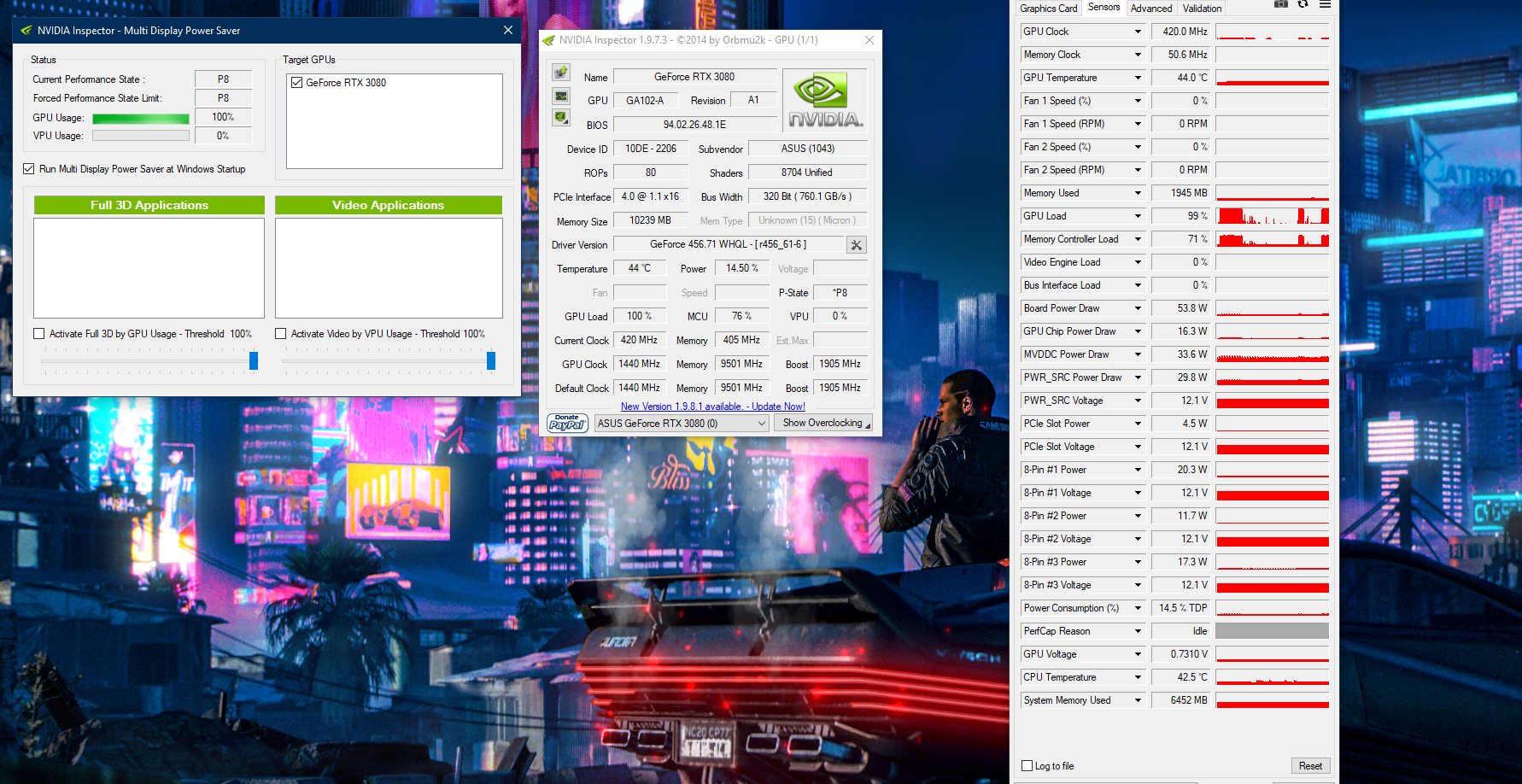

mach einfach Windows + P und erweitere mein Monitor falls ich mal am TV einen Film schauen will.
mit nur einem Monitor hab ich jetzt nur 34w und lüfter bleiben aus :D
