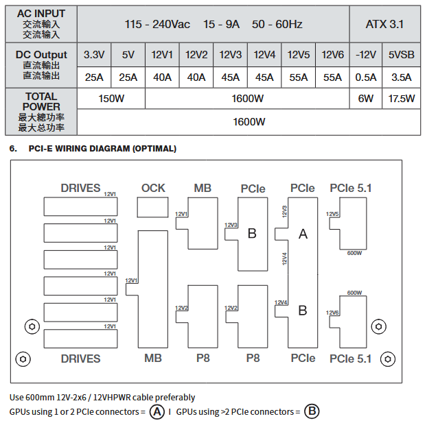

@tronnet : Das NT hat ja zwei derartige Buchsen (wahrscheinlich eine an 12V5 und eine an 12V6) - was passiert, wenn du die Graka mit demselben Kabel, aber von der in deinem Bild oberen Buchse versorgen läßt?

Ist die ATX 3.1 Normung da so genau im Bezug auf Multirail-PSUs? Ich mein - das NT hat ja bspw. zwei Buchsen für 12VHP mit je 660W somit könnte man zwei 5090er betreiben - und nach 3.1 müsste dann jede Schiene für sich die Spikes abkönnen - im Zweifel auch quasi zeitgleich. Also je nachdem wie man jetzt die 200% verrechnet zumindest gute 2600 Watt nur über die beiden Rails.
Vor allem frage ich mich, was das für Peaks bei dieser Nennleistung mit ATX 3.1 Standard sein sollen. Wenn ich nur eine 55A Schiene nehme mal 12V, bin ich schon bei 660W. Nehmen wir davon 200% Lastabfederung nach ATX 3.1 müssten da 1320W drin sein....
Habe ich da einen Denkfehler?
Dazu kommt noch, dass beide 12VHPWR Buchsen (beim Netzteil) jeweils ihre eigene 12V-Schiene mit 55A haben. Da hängt sonst auch nichts dran.
Daher mein Vorschlag, einmal die andere Buchse auszuprobieren.
Wenn 12V5 funktioniert, aber 12V6 nicht, hat die OPP der 12V6-Schiene eins an der Waffel.
Reaktionen: Ayo34 und Azghul0815
