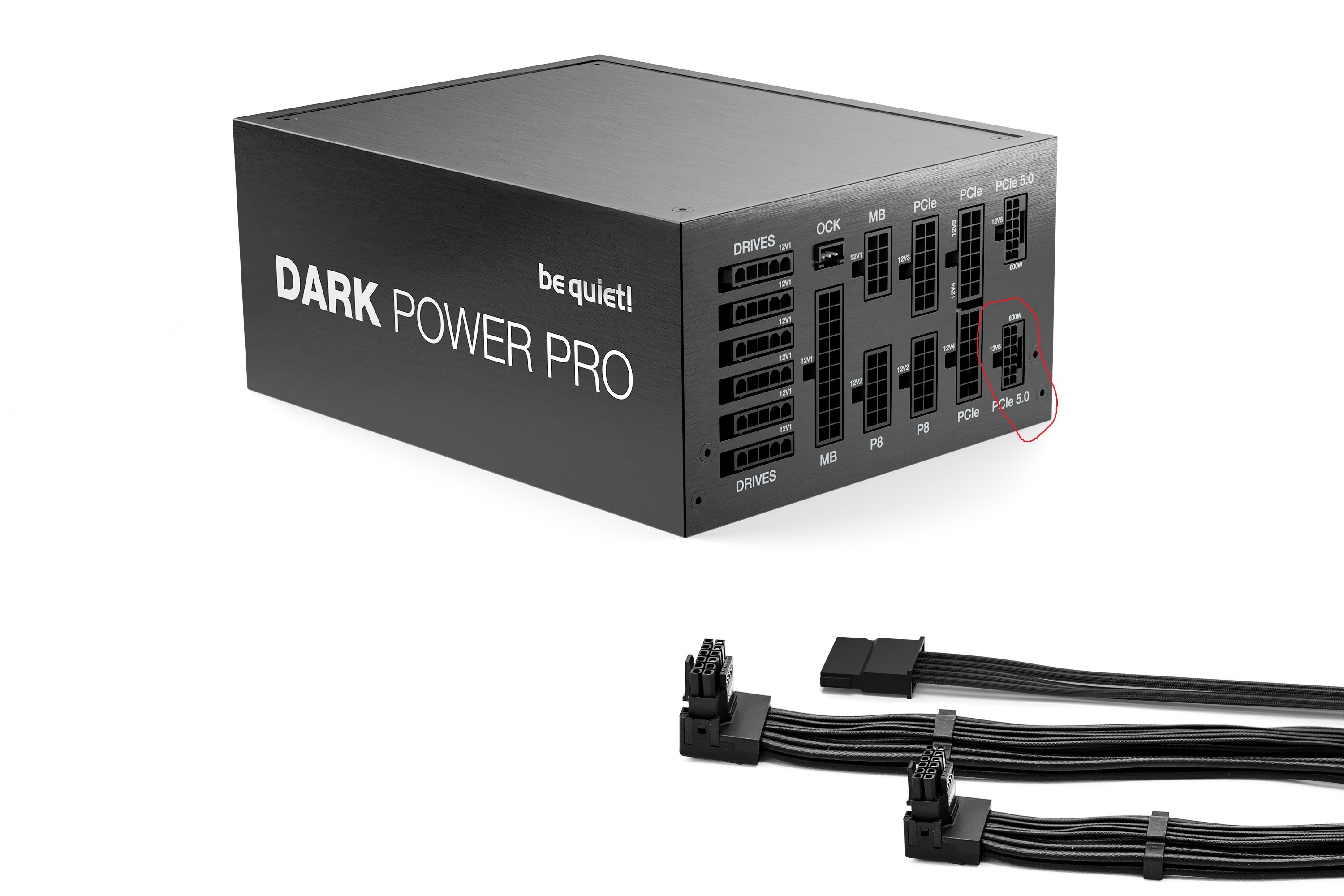

Wie genau hast du denn die GPU an das Netzteil angeschlossen? Für mich hört sich das eher so an, dass du die GPU an eine einzige Rail geknallt hast und dann wird es natürlich eng. Das wäre dann aber ein Anwendungsfehler und kein Fehler des Netzteils.
Netzteil korrekt an 2 Rails anschließen und dann läuft das auch easy ohne OC-Mode. Wenn nicht, dann ist das Netzteil defekt.
Ich bin naiv davon ausgegangen, dass die am 12VHPWR Anschluss am PSU hängt. Der sollte doch auf Rail V5 oder V6 sein. Wenn da vielleicht aber auch noch die CPU drauf hängt?
Wie hast du denn alles angeschlossen?
Ich würde trotzdem nochmal bei BQ nachfragen

@Ayo34,
wenn der TE ein 12V2x6 Kabel (früher 12VHPWR) nutzt, dürfte es schwer werden da auf 2 Rails oder mehr zu verteilen, wie es mit PCIE 2+6 Steckern möglich war/ist. ;)
tronnet schrieb:
Das ist die 6. 12V Schiene mit 55A (660W).
Das sollte auch im Standard-Mode inkl. Transient-Spikes laufen. Immerhin ist das schon ein ATX3.1-NT und das sollte auf dieser Schiene auch kurzzeitig bis zu 3-facher Leistung abgeben können; ohne das OCP, OPP o.ä. ausgelöst wird.

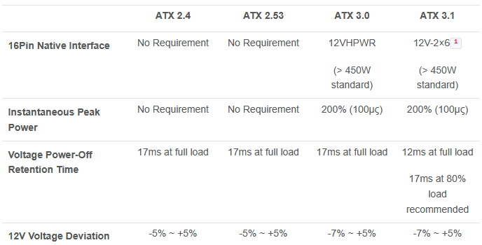

Wobei die ja schon kurzfristig locker um die 1500 Watt abfangen können sollte (ATX 3.x Specs). Mit der BEgründung würde ja mein 850 W Netzteil regelmässig aussteigen.
Versteh mich net Falsch, ich bin da bei dir aber das sollte nicht sein.
Ja, wie ich im 2. Satz auch geschrieben habe. Es ist bereits ein ATX3.1 PSU und das muss für 100µs 200% leisten können. Entweder ist das NT "faulty" oder der Spike dauert halt länger als 100µs. Dann läge es aber an der Graka bzw. dem OC-BIOS der Karte o.ä.
Auf jeden Fall schwer, das selbst festzustellen, wenn man keine 2. Karte oder kein 2. NT hat. Optional OC-Mode laufen lassen oder die Karte undervolten, wenn man keinen Bock auf eine RMA-Abwicklung hat.
