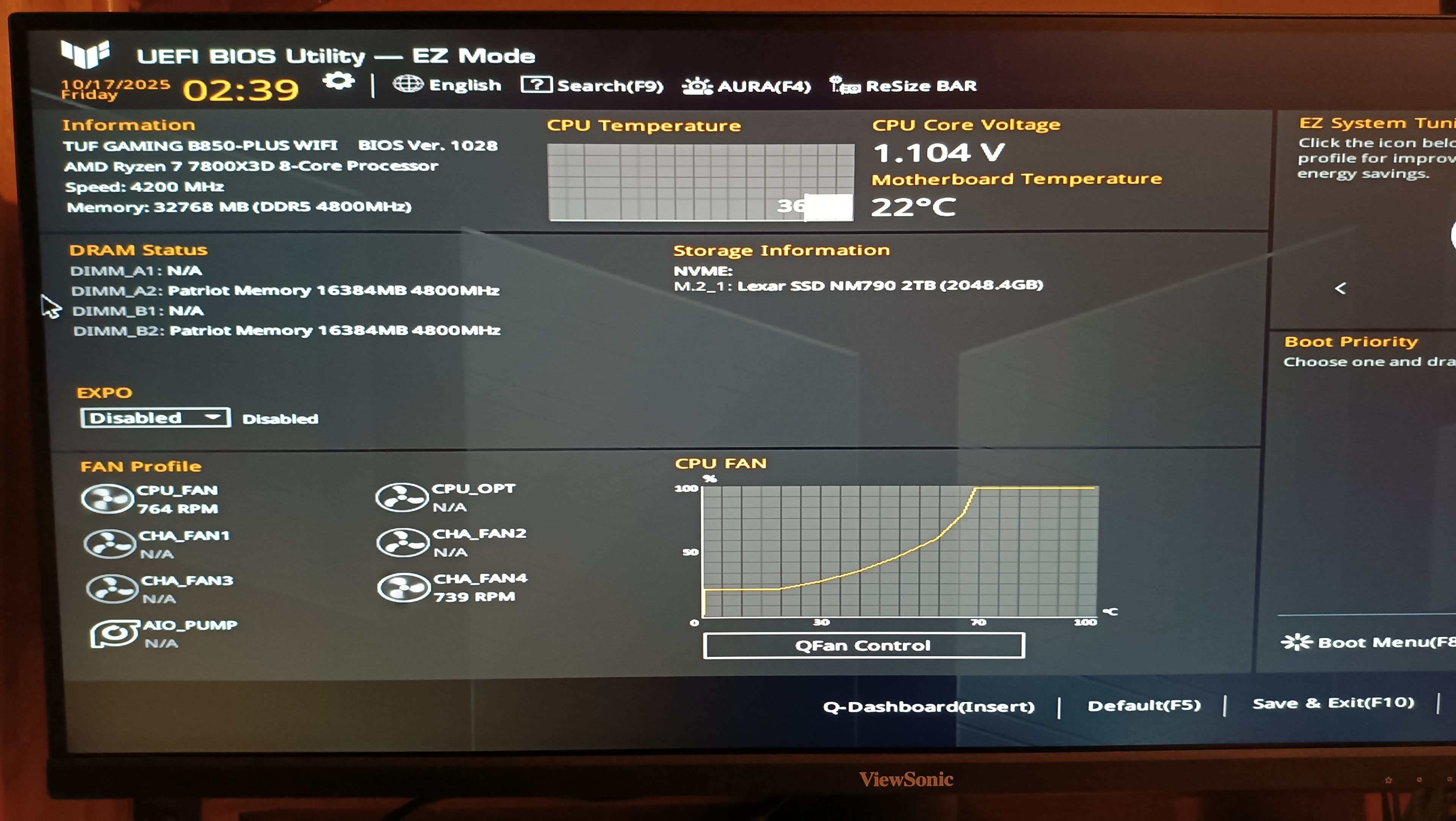

Das hat zu meiner Verwunderung auch alles ziemlich gut und schnell geklappt. Nachdem ich den PC eingeschalten habe, kam ich auch ins Bios. Hab die Expo aktiviert, Datum eingestellt usw und habe danach Windows installiert.

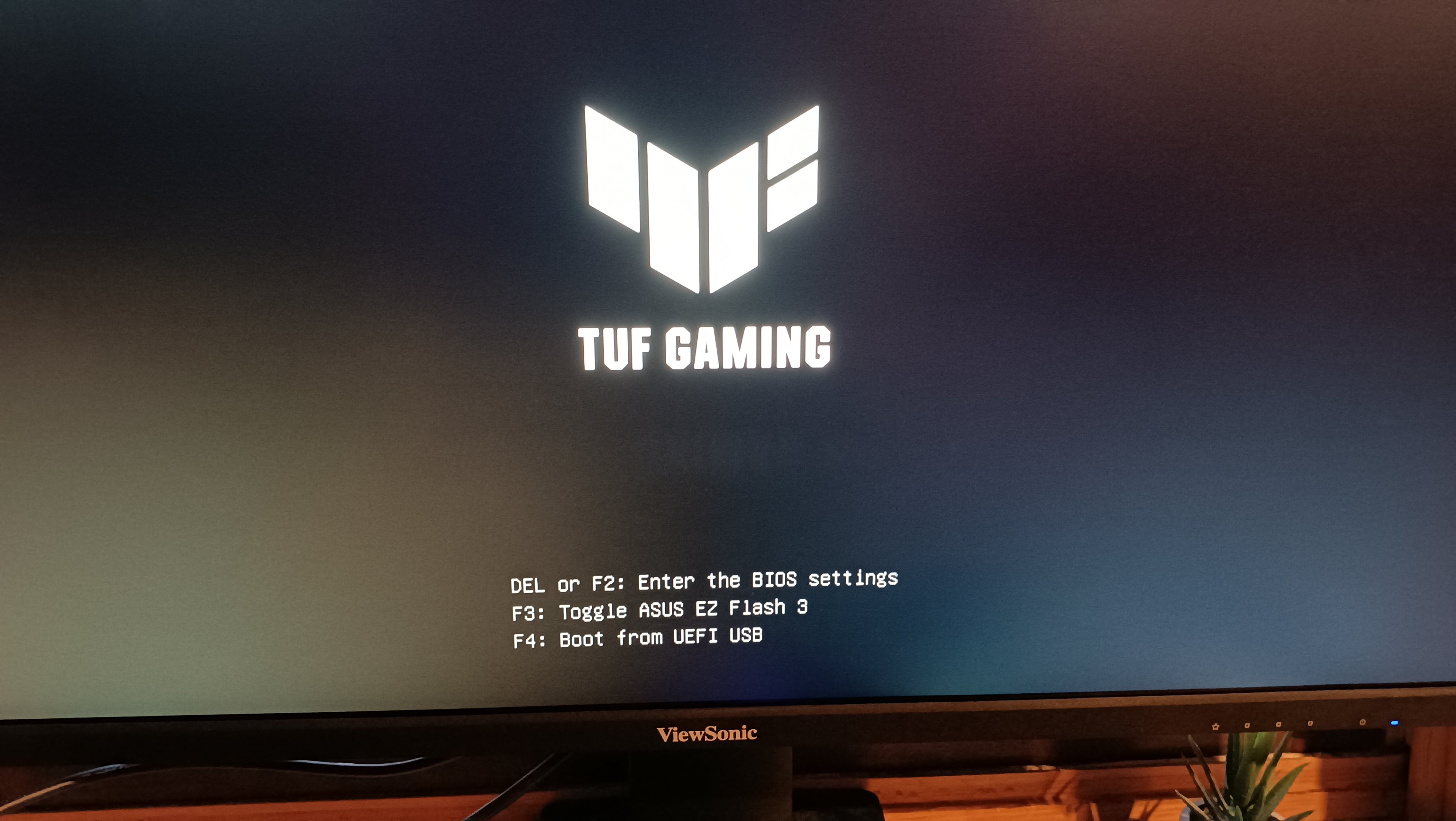

Also habe ich gegoogelt und mal die Batterie raus und wieder reingemacht. War ein Fehler.. nun hängt der PC am Asus Tuf Bildschirm und es steht da sogar, ich soll F2 oder Del drücken. Das mache ich auch, aber ich komme nicht in das Bios und es geht jetzt auch nicht mehr weiter.

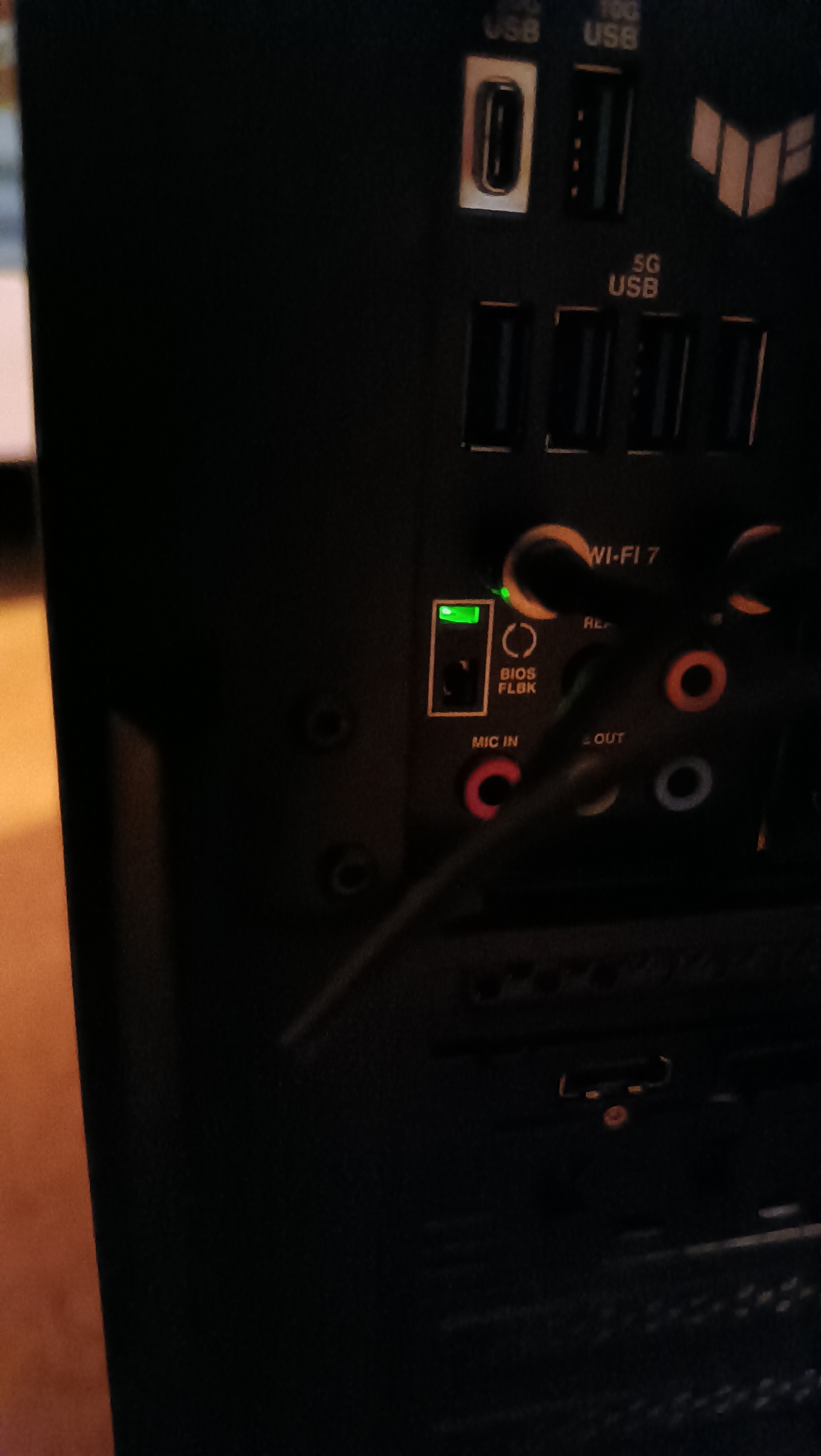

Also dachte ich.. okay Flasht das Bios per USB. Leider tut sich da seit 30 Minuten auch nichts mehr und die Lampe leuchtet durchgehend.

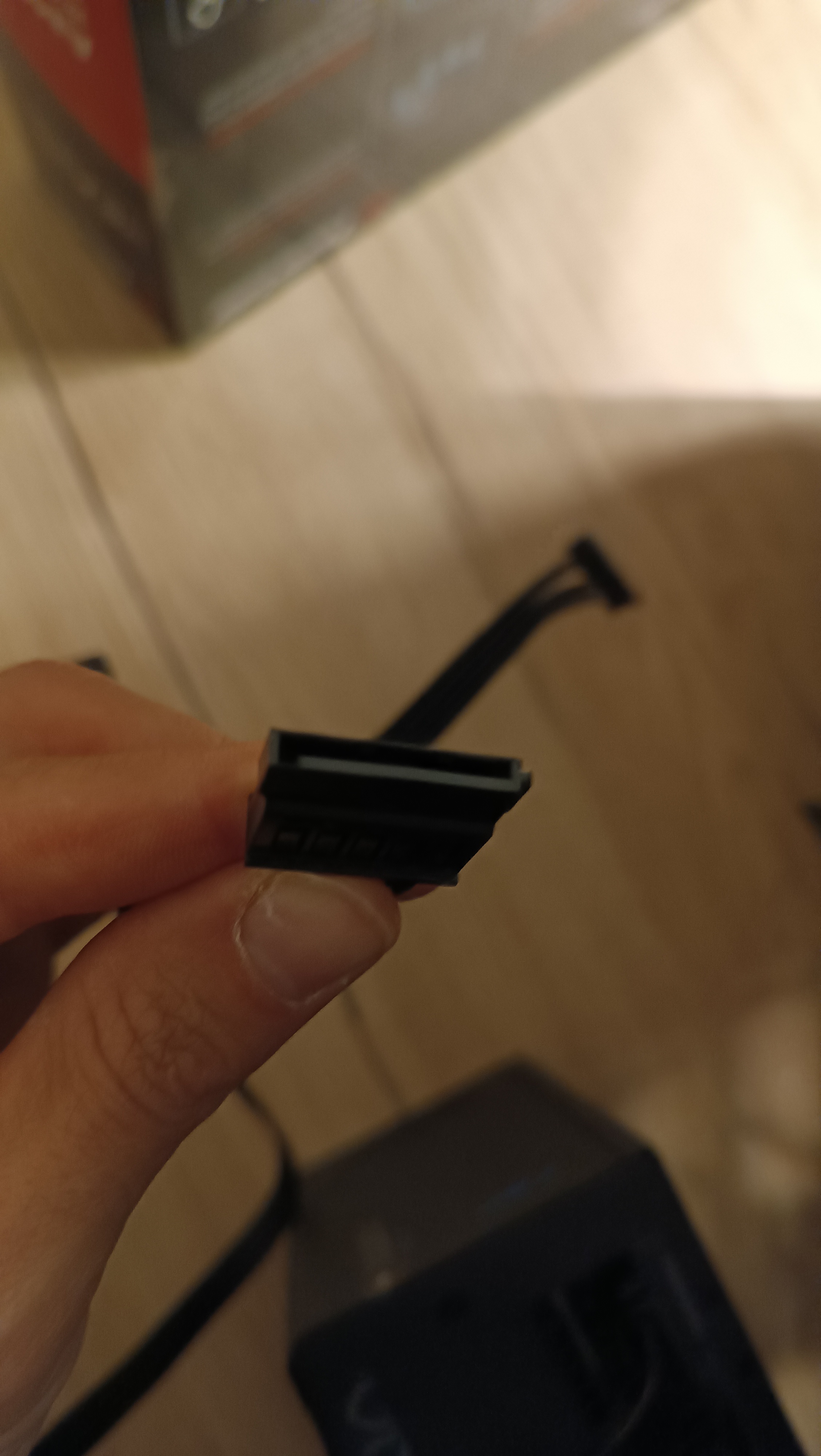

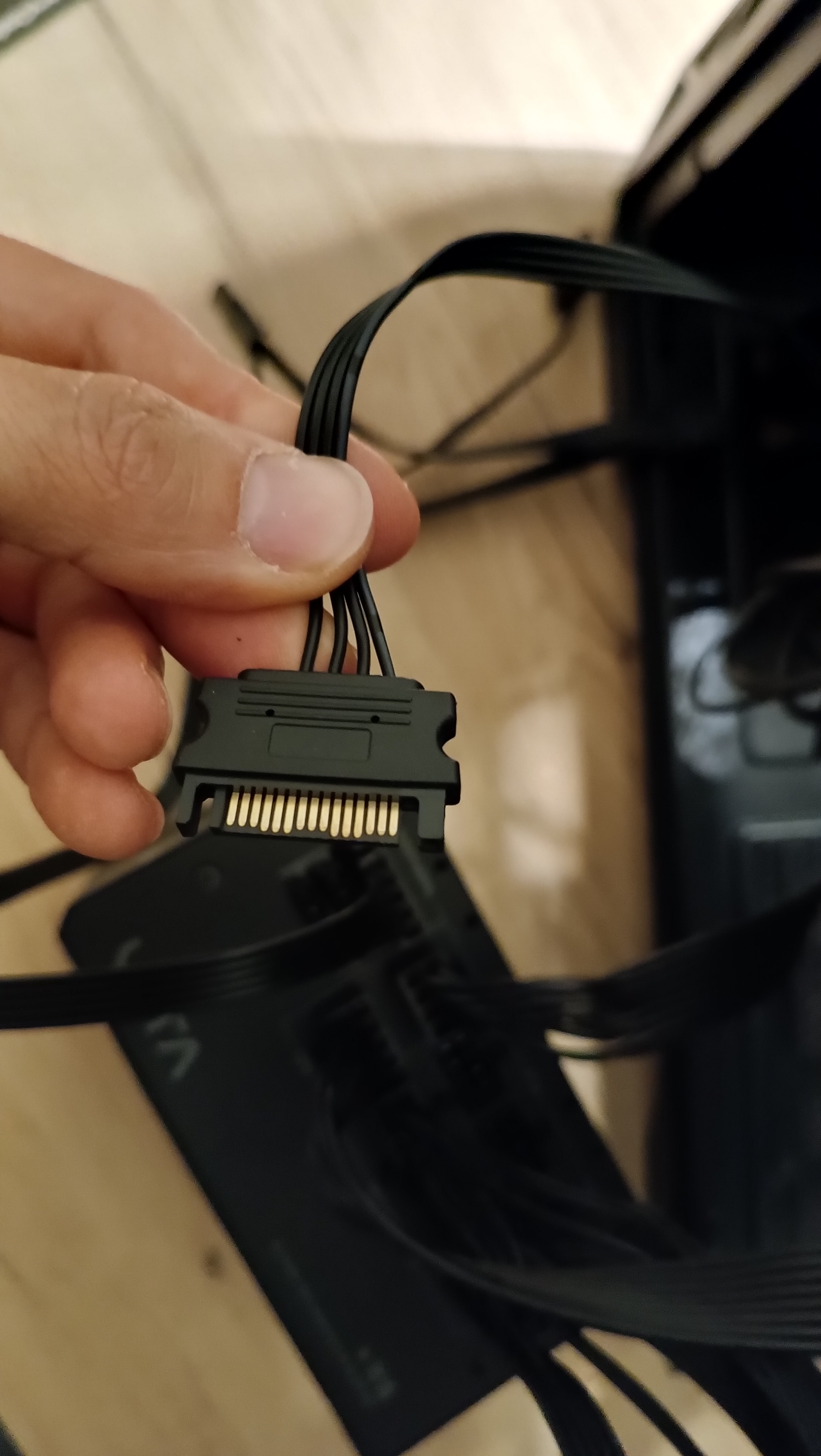

PS. Noc heine Frage zum zusammenbau bzw. Kabel.. ich dachte der folgende Stecker wäre eigentlich für SATA-Anschluss. Aber der Hing vom Hub des gehäuses da. also habe ich den einfach mal mit dem Stecker ans Netzteil mit angeschlossen. Als Test habe ich den dann wieder ausgesteckt und neu hochgefahren. Da hat sich dann kein Lüfter gedreht bzw. RGB war nicht vorhanden. Also habe ich den wieder eingesteckt. Was ist das für ein Stecker?
Mach besser mal einen CMOS Reset wie er im Handbuch beschrieben ist und lass die Batterie drinnen.
Auch alle unnötigen Kabel und USB Geräte abziehen.
Wie und wo hast Du die BIOS Datei abgelegt?
Die Datei muss mit dem Biosrenamer umbenannt und im Rootverzeichnis des USB Sticks abgelegt werden.
