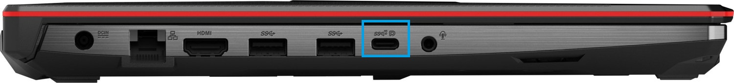

Miri89 schrieb:
Der Laptop hat glaub kein Port
Doch:

Drewkev schrieb:
Das ist subjektiv, musst du also für dich entscheiden ob dir das reicht.
Am einfachsten wäre ein USB-C auf DisplayPort Kabel, da wären dann auch die 180Hz möglich. Wenn wir schon dabei sind, welcher Monitor denn überhaupt?
Doch:
Okay danke was braucht man da für ein Kabel ? Wie nennt sich das ☺️oder welches kauft man da
Reaktionen: Miri89

Miri89 schrieb:
aber ich find keine Infos darüber ob mein Laptop das unterstützt
Dann schaust du nicht richtig.
Andererseits, wozu? Meinst du wir empfehlen dir ein entsprechendes Kabel obwohl dein Laptop das gar nicht unterstützt? Du brauchst doch nur auf den USB-C Anschluss zu schauen, da ist sogar das Symbol von DisplayPort daneben.
Reaktionen: Miri89
@Drewkev Okay da steht bei meiner Beschreibung usb 3.2 gen gen 2 typ c Display Port kombianschluss danke werde ihn dann bestellen sorry
