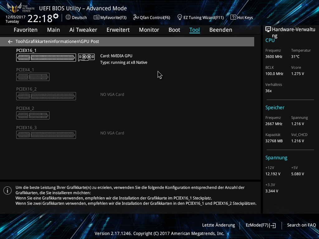

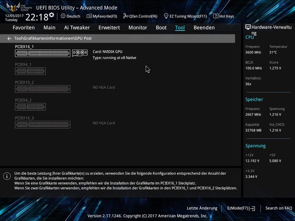

Bei mir beginnt das Problem schon im UEFI, siehe:

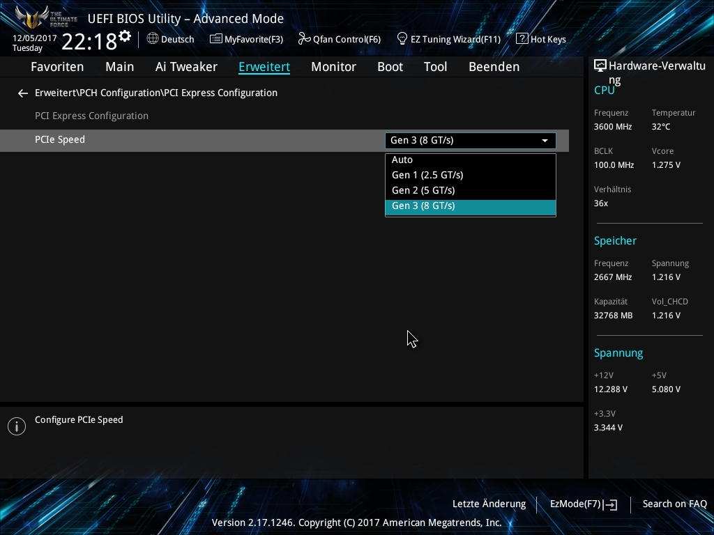

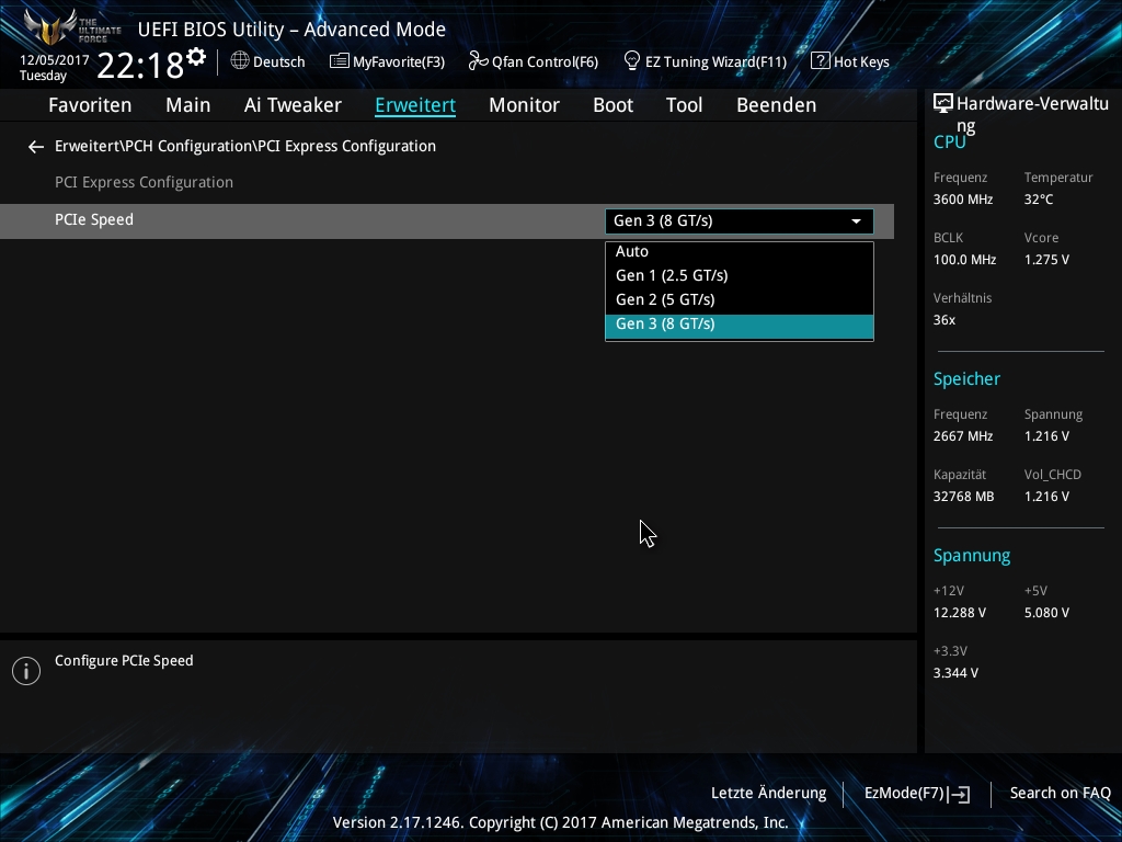

Da hilft es auch nicht, die PCIe Geschwindigkeit manuell festzulegen, denn 3.0 ist es bereits.

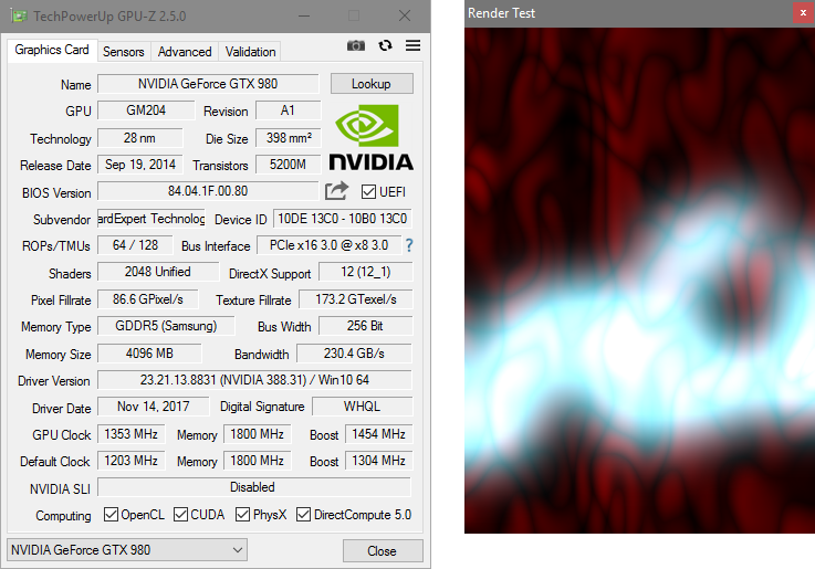

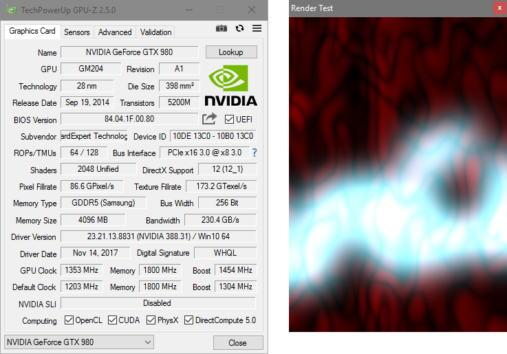

Hier dazu noch ein Screenshot von GPU-Z, mit aktiviertem Render Test. Natürlich kann das OS nicht einfach so die PCIe Lanes dazuzaubern, ich habe es nur noch einmal zur Veranschaulichung angefügt:
