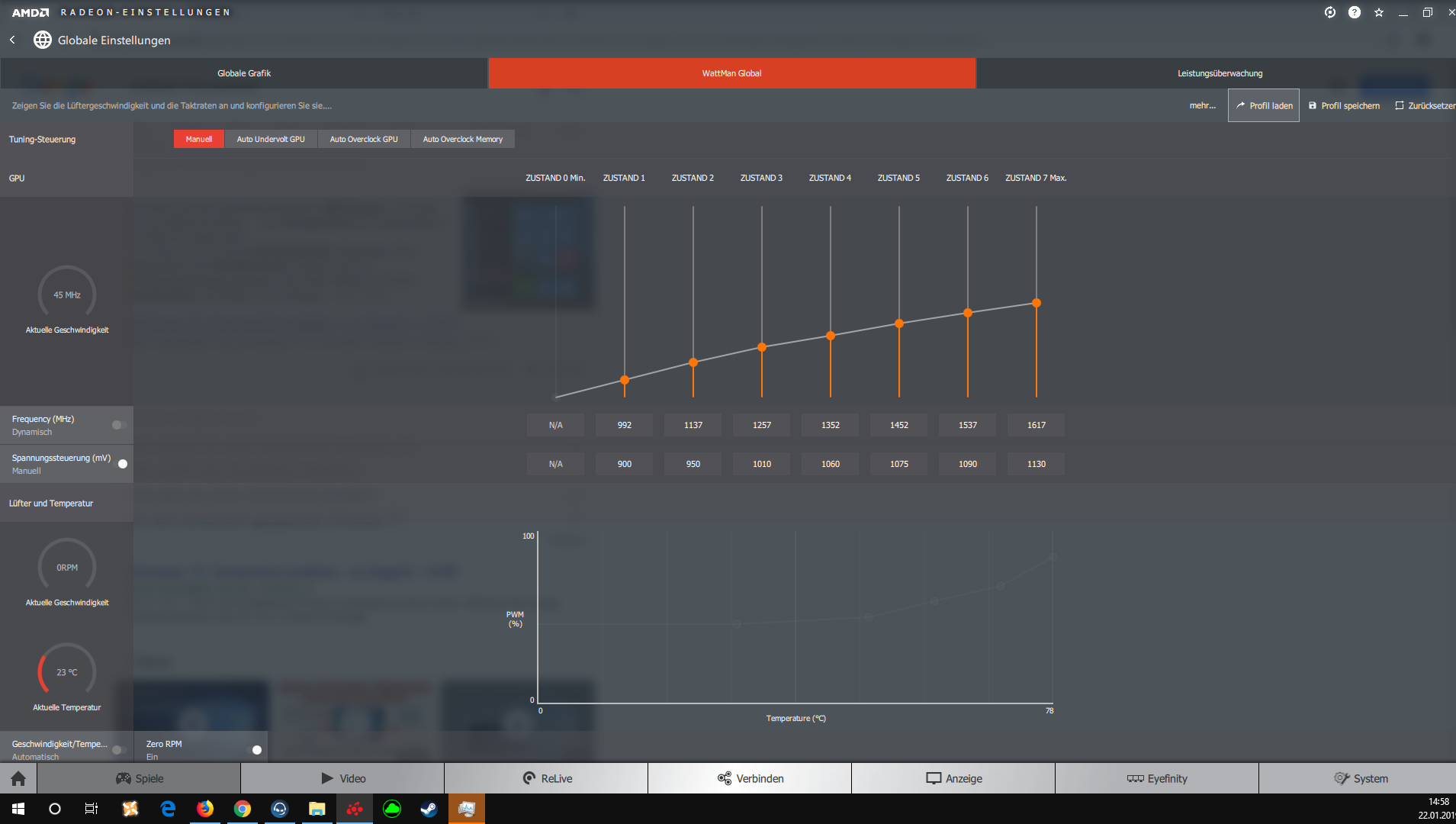

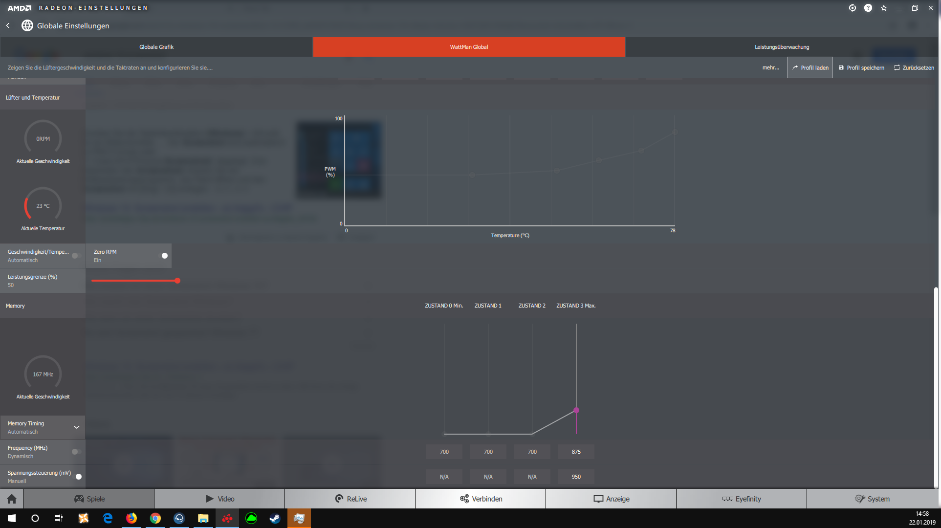

@UnKn0W3n bitte poste mal einen Screenshot von Radeon WattMan, würde da gerne mal drüber schauen.
Folgt morgen @RYZ3N. Hab Mittwoch frei und damit auch Zeit/meinen PC.
Anbei die Screens. Ich lass jetzt mal 3D Mark mit den Werten von @RYZ3N durchlaufen.

Mein erster Ansatz wäre jetzt, erstmal die festen Taktvorgaben der P-States rauszunehmen und nur mit der Spannung zu experimentieren (und dann mit der Powervorgabe).
