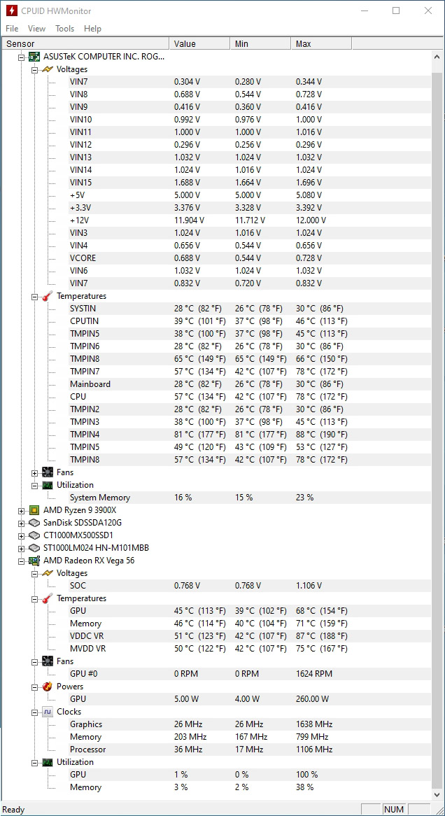

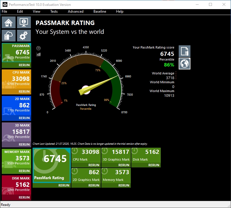

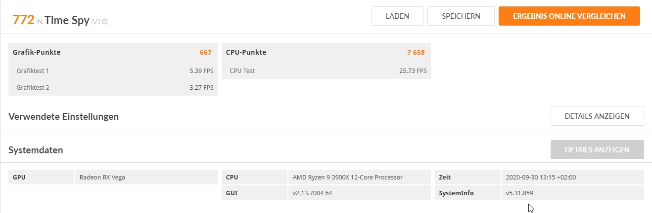

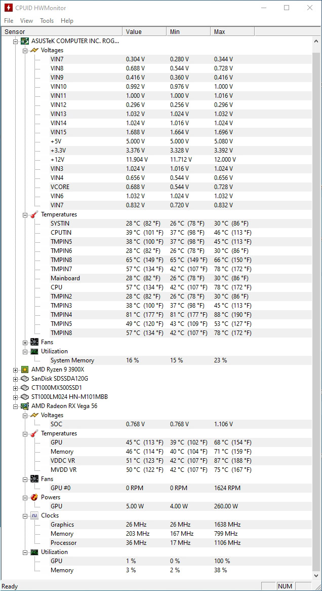

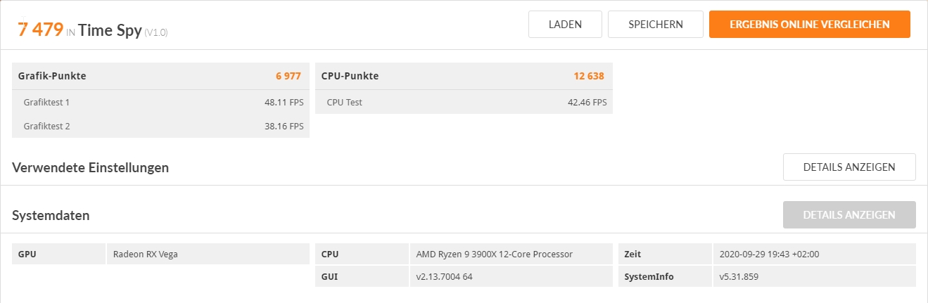

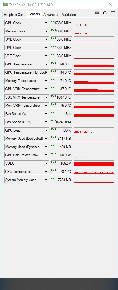

zuerst eine mehr oder weniger kurze Zusammenfassung meines Problems, danach eine Übersicht meines Systems und Screenshots von HWMonitor, GPU-Z, Passmark & 3DMark, sowohl bei guter als auch bei schlechter Performance.
Also, ich habe Probleme mit der Stabilität der Grafikkarten-Performance zwischen den Sessions. Sprich die Performance der Grafikkarte bleibt innerhalb einer Session stabil, unabhängig von der Qualität der Performance, also gut oder schlecht. Nach einem Reboot wird die Performance i.d.R. besser und bleibt dann auch stabil in dieser Session, muss aber auch dabei noch nicht optimal sein.
Gerade wenn der PC aus war, dabei ist egal ob das Netzteil komplett vom Strom war oder nicht, habe ich im ersten Boot massive Performance-Probleme. Das macht sich teilweise schon vor dem Start ins Windows dadurch bemerkbar, dass der Bildschirm manchmal einfach länger braucht bis er ein Signal bekommt. Im Login-Bildschirm angekommen, kann zu einem starkem ruckeln bis so heftigem ruckeln kommen, dass selbst ein normaler Reboot aus dem Login-Screen zum mehrminütigem Geduldspiel wird oder mir letztendlich nur ein händischer Reboot (ausschalten des PCs) übrig bleibt. Komme ich problemfrei ins Windows, habe ich inzwischen eine recht schnelle und zuverlässige Methode gefunden, die Performance der aktuellen Session abzuschätzen. Ich starte die Passmark PerformanceTest Software und sehe noch bevor ich den eigentlichen Test starte mit wie viel FPS das sich drehende Mainboard in Startbildschirm des Test gerendert wird. Liegen die FPS dabei zwischen 2800 und 3200, ist die Performance gut, was auch ein darauf folgender Test anhand der Ergebnis bestätigt. Man merkt es aber auch schnell, wenn man bspw. ein Game startet, selbst wenn dieses nicht besonders performance-hungrig ist. Zudem ist die Grafikkarte in einer schlechter Session sehr schnell auf maximal Takt (GPU & VRAM) obwohl sie nie soviel Leistung zieht wie in einer guten Session.

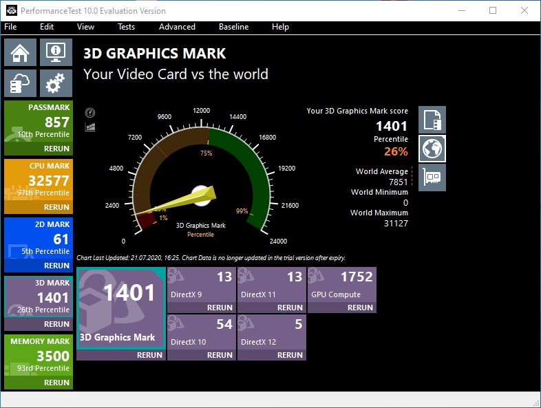

Das sich das Problem in der Grafikkarten-Performance manifestiert ist klar, wenn man bei einer offensichtlich schlechten Performance den Passmark durchlaufen lässt, liefern sowohl CPU, als auch RAM und SSD die Performance die sie sollten. Die Frage ist also, ist die Grafikkarte selbst das Problem oder liegt es am Mainboard, Netzteil oder vielleicht sogar nur falschen Bios Settings.
tl;dr
kurz zusammengefasst
  • Performance innerhalb einer Session stabil, unabhängig von der Qualität der Performance
  • Performance nach (ersten) Kaltstart i.d.R. am schlechtesten
  • Performance wird i.d.R. von Reboot zu Reboot besser, selten schlechter und nie so schlecht wie beim ersten Boot
  • Performance von CPU, RAM & SSD laut Passmark immer gut, nur GPU instabil
  • in schlechter Session sehr schnell auf maximal Takt (GPU & VRAM) zieht aber nie soviel Leistung wie in einer guten Session

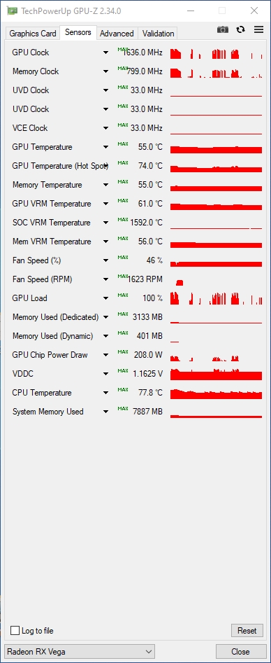

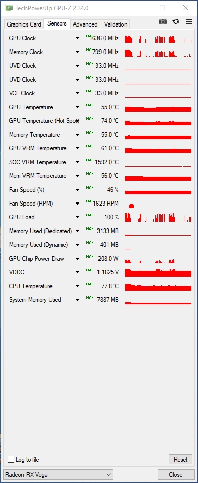

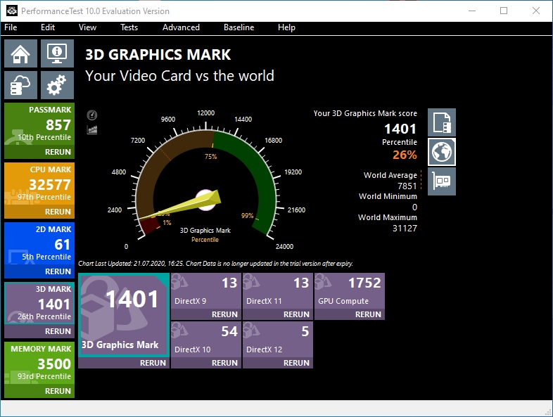

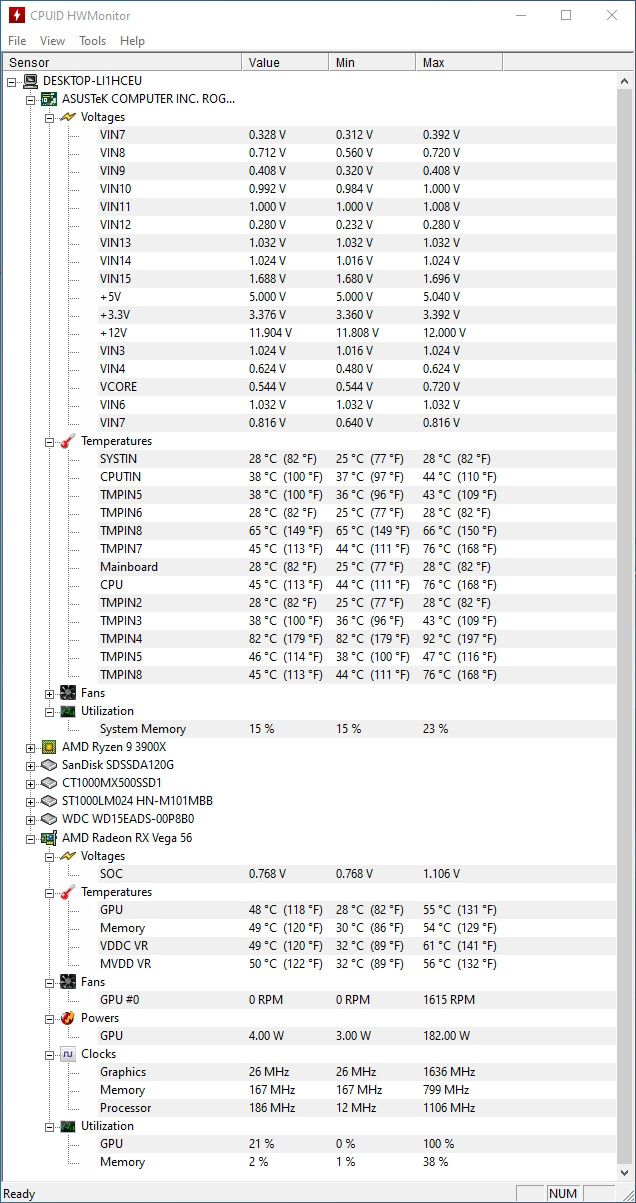

Die ersten 4 Screenshots sind aus einer guten Session, die letzten 4 aus einer schlechten. Die Screenshots sind immer nach durchlaufenem Passmark bzw. 3DMark entstanden.
Freue mich auf eure Antworten und vielen Dank für eure Zeit.
Beste Grüße Blitz

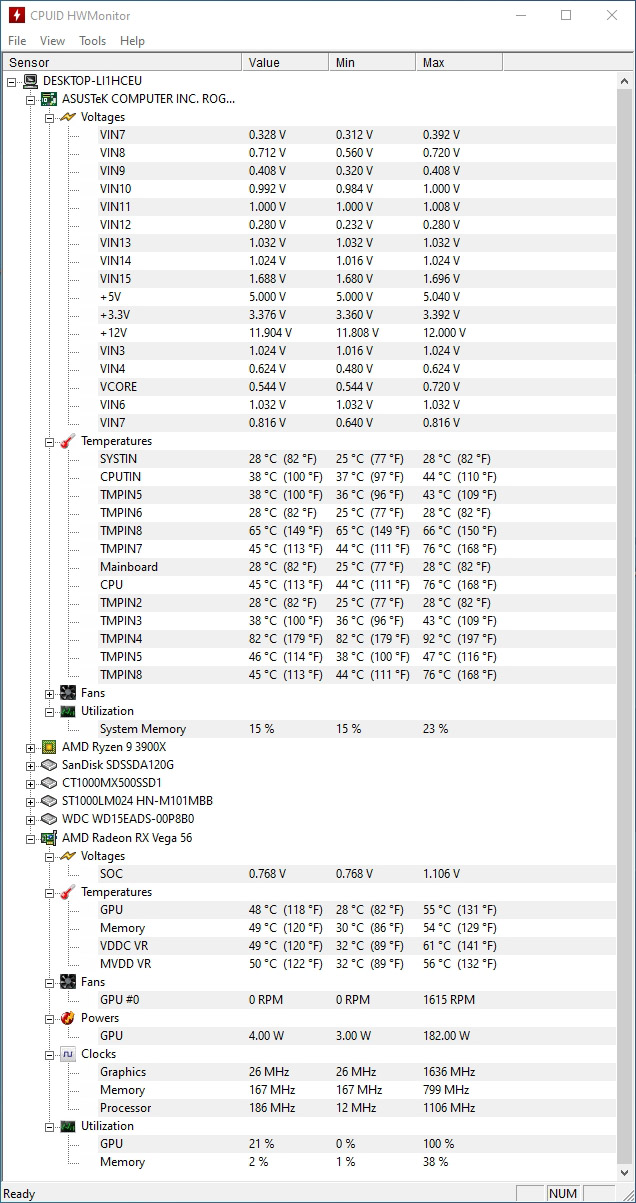

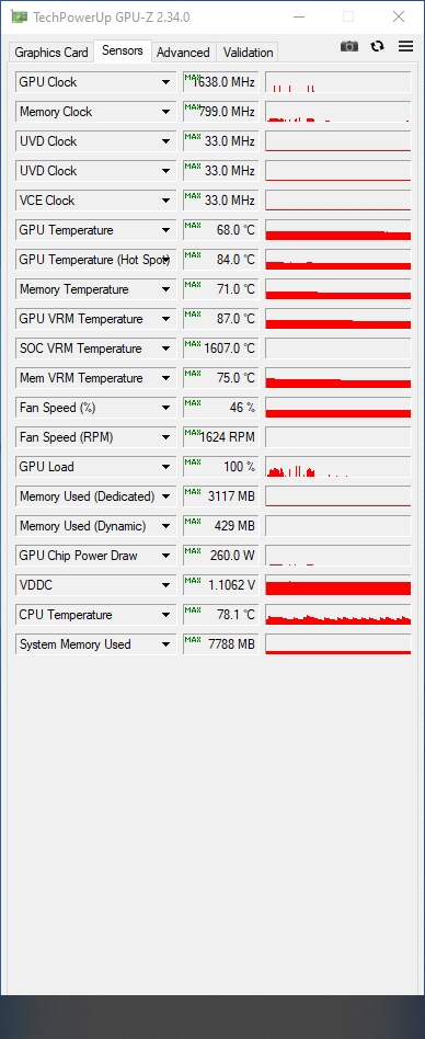

Und hier die Screenshots einer schlechten Session.

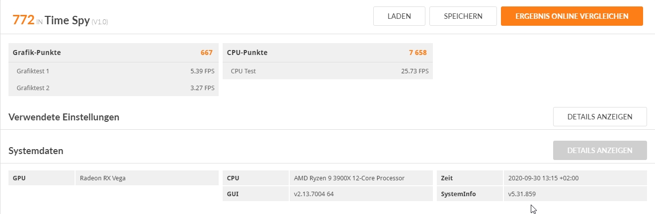

Das Netzteil (600W) hab ich bisher nicht an seine Grenzen bekommen, die oberste Grenze der VEGA die ich beobachten konnte waren 260W, i.d.R. läuft sie aber selbst bei Games wie Red Dead Redemption 2 mit max. 210-230W. Das Gesamt-System ist laut meiner Smart-Home-Steckdose bei max. 470W gelaufen, die Regel ist bei hoher Auslastung aber eher ~430W. Dennoch danke für den Hinweis, hab das Netzteil mal mit in die System-Spezifikationen eingetragen.
ist das für die gesamte karte oder nur die GPU? die Strix ist selbst für ne Vega ziemlich versoffen.
Für die gesamte Karte würde ich sagen, also für das was in der Radeon Software unter Metrik als Stromverbrauch angegeben wird bzw. dem was im HWMonitor angezeigt wird, ist beides identisch.
