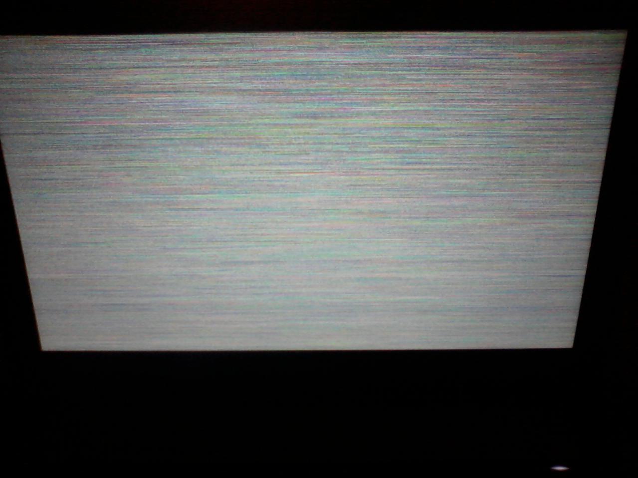

Hallo, habe folgendes Problem mit meinem Asus NB,
Vorab: es ist noch Garantie drauf (wurde im Sept 2011 erstanden)
Habe folgendes Problem (siehe Anhang)
Die quasi-Abstürze traten zum ersten mal (selten) nach 6-8 wochen auf. Dazu muss ich sagen, dass ich schon am anfang eine ssd von corsair f60 eingebaut habe und ca. 4 wochen später den ram von 4 auf 8gb (ordnungsgemäß) erweitert habe. Des Weiteren ist anzumerken, dass die ssd von beginn an schwierigkeiten (bekanntlich) mit der standby funktion hat (daher wurde jegliche standbyoption von mir ausgeschaltet)
Mittlerweile häuft sich die Problematik. Seit ca. einer Woche extrem häufig. Zu beginn hatte ich noch vermutet, dass es ich um ein Hitze Problem handelt evntl. die Grafikkarte (da das Problem insbesondere beim spielen auftrat). Ausschließen konnte ich auch nicht ein zusammenhang mit der ssd, weil der erste ausfall kurz nach umrüstung dieser auftrat (wäre aber sehr ungewöhnlich, zumal die ssd bereits 1 Jahr in meinem desktop tadellos funktionierte, der fehler nicht nach festplatte aussieht).... .
Nach genauerem analysieren ist mir schließlich aufgefallen, dass das Problem (überwiegend) nur dann auftritt, wenn der netzstecker eingesteckt ist. Vorgestern ist mir dann aufgefallen, dass sich das Problem oft bei minimalen erschütterungen einstellt, z.B. dann wenn ich es im Laufenden Betrieb abstelle, oder man im Bereich des Netzsteckers mit dem Knie anstöst (beim sitzen). Vorgestern hatte das NB zudem einen ziemlichen Einbruch der Performance, was schließlich mit einem Pfeifenden Ton begleitet wurde (nach Neustart war alles wieder ok), dennoch fällt mir auf, dass sich seid ein paar tagen immer wieder Performanceschwierigkeiten zeigen (manchmal spinnt auch das Power4Gear, beim betätigen der Energietaste bleibt die Symbolanzeige einfach auf dem display stehen).....
ich vermute dass das ganze gerät einen schuss hat, eventuell auch mb, vielleicht aber auch nur das Display,...was denkt ihr?
ist nur blöd, das ding jetzt einzuschicken, das asus vermutlich ewig braucht und ich gerade Prüfungen schreiben muss und eben auch damit arbeiten muss (naja, muss ich wohl ein ersatzgerät besorgen)
aja, was mir auch noch aufgefallen ist, die Performanceeinbrüche scheinen auch das wlan zu beeinflussen, der pfeifton war acuh in diesem bereich zu orten. -> und vorhin ist sogar mal das ganze display ausgefallen

keiner eine Idee, woran das genau liegen könnte??? (ich geb ja zu, das es sehr verwirrend ist)
aja, gestern war das bild dann einfach mal komplett blau (kein Bluescreen)
Also ich werd nicht ganz schlau aus dem ganzen. Hab den ram Raus (an dem liegt es definitiv nicht, ist nach einiger zeit wieder abgestürzt).
Nun hab ich die Originalfestplatte wieder eingebaut und warte nun schon ewigkeiten auf den besagten Fehler. . . liegt es vielleicht doch an der SSD???
Es ist dazu zu sagen, dass ja bei der Corsair F60 Probleme in Bezug auf den StandbyModus da sind. (was bei mir ja auch schon beim desktop der Fall war). Des weiteren wird die F60 beim booten manchmal nicht erkannt und man muss neu starten (ist aber auch laut Foren nur bei manchen Notebooks so),... meine Vermutung ist jetzt doch, das der Haken eventuell doch an der SSD liegt. (vom Hersteller gibt es da keine abhilfe (die neueste Firmware hatte ich damals wegen das Standbaproblems drauf gemacht, es gab aber keine Verbesserung).
Das Power 4 Gear von Asus (Einstellungen von Asus Energiesparmodie über die Schnelltaste) hakte aber auch von beginn an etwas.
Schade, vermutlich sieht es so aus, dass die damals nich für 130 € erstandene ssd grad mal 2 Jahre zum einsatz kam ;/
