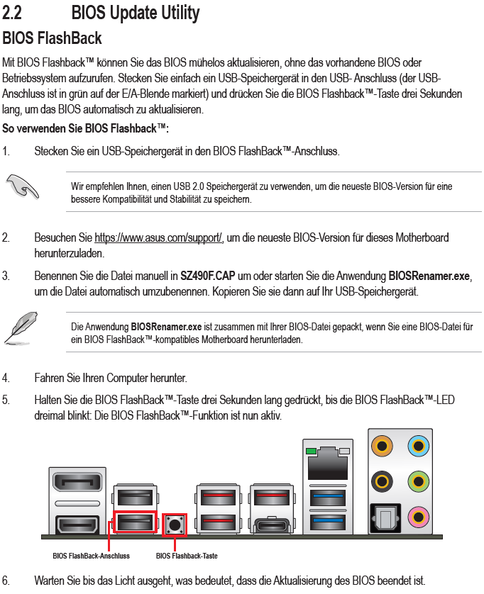

Bios Flashback probieren oder nen paar Bilder vom Aufbau posten.

Also haben wir das BIOS geflashed...
Der Pc war aus und wir haben den Kopf 3 Sekunden gedrückt, dann leuchtete der USb Stick und die FLASH LED blinkte (allerdings mehr als drei mal)
Dann als nichts mehr blinkte und leuchtete habe ich den USb stick gezogen, und wollte starten, kein Ergebniss...
grade noch ein Video geschaut, da hat er gesagt US stick muss in FAT32 formatiert sein. Sagt mir auch keiner...
Startet wieder nicht...
OK wir haben dann kurz nach dem aufhören des blinken das Netzteil ausgeschalten, dann ging an.. aber VGa leuchtete, Signal kam dann nur über onboard,
Stand dann da: Bios update ME is updating dont shut down the computer.
aber dann ging er selber auf und startete nicht mehr..
Also alles nochmal von vorne...
s startet nicht mehr... :(
Dann das Flashback nochmal durchführen.
Die Bios Datei ENTPACKT/UMBENANNT auf einen FAT32 USB Stick kopiert in den Bios Flashbackslot eingesteckt. Nur das Netzteil einschalten und dann die Bios Flashbacktaste drücken.
schon 100 mal versucht. Habe sogar schon mehrere Versonen getesten-Pc bleibt AUS
