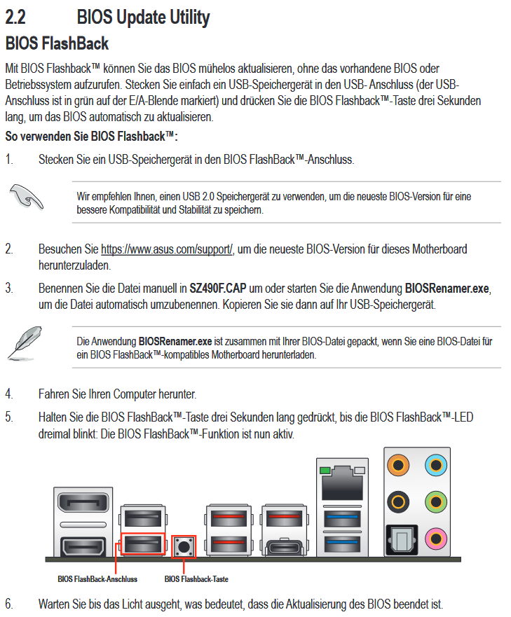

Du könntest, falls noch nicht gemacht, es mal mit dem BIOS FlashBack testen, das ohne den PC einzuschalten durchgeführt wird. Wenn Punkt 5 nicht funktioniert, ist dein Board kaputt. Siehe Handbuch:

Es gibt ja z.b. die Möglichkeit mit einem CH341A Flash Programmierer zu arbeiten. da würde ich gerne wissen, wie das funktioniert... Bspw. einen Guide oder so.

1. Das mit dem FAT32 Format nirgends stand....
2. Dass, da ich ja den Netzschalter aus und wieder Ein schalten musste, der Gedanke nicht fern liegt, zu vermuten dass etwas sowieso nicht korrekt funktionierte. Weshalb ich lieber nochmal einen zweiten Versuch ausführen wollte.
Dass im Handbuch etwas undeutlich formuliert wurde, NUR das Netzteil anschließen, ist zwar in vielen Fällen auch MIT CPU und Ram geglückt,
Aber hätte man nicht wenigstens dazu schreiben können; "N ach dem Flashback vor dem Start kurz die Stromversorgung aus und wieder zuschalten"
Naja ich bin optimistisch. Wäre aber auch nicht enttäuscht für meine Lehre teuer zu bezahlen...
