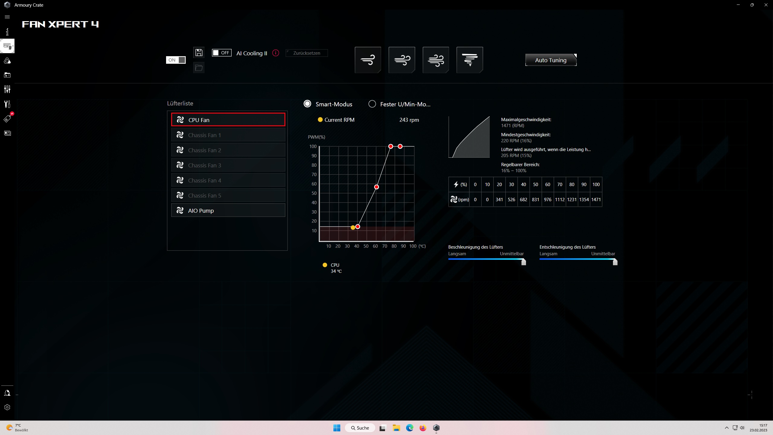

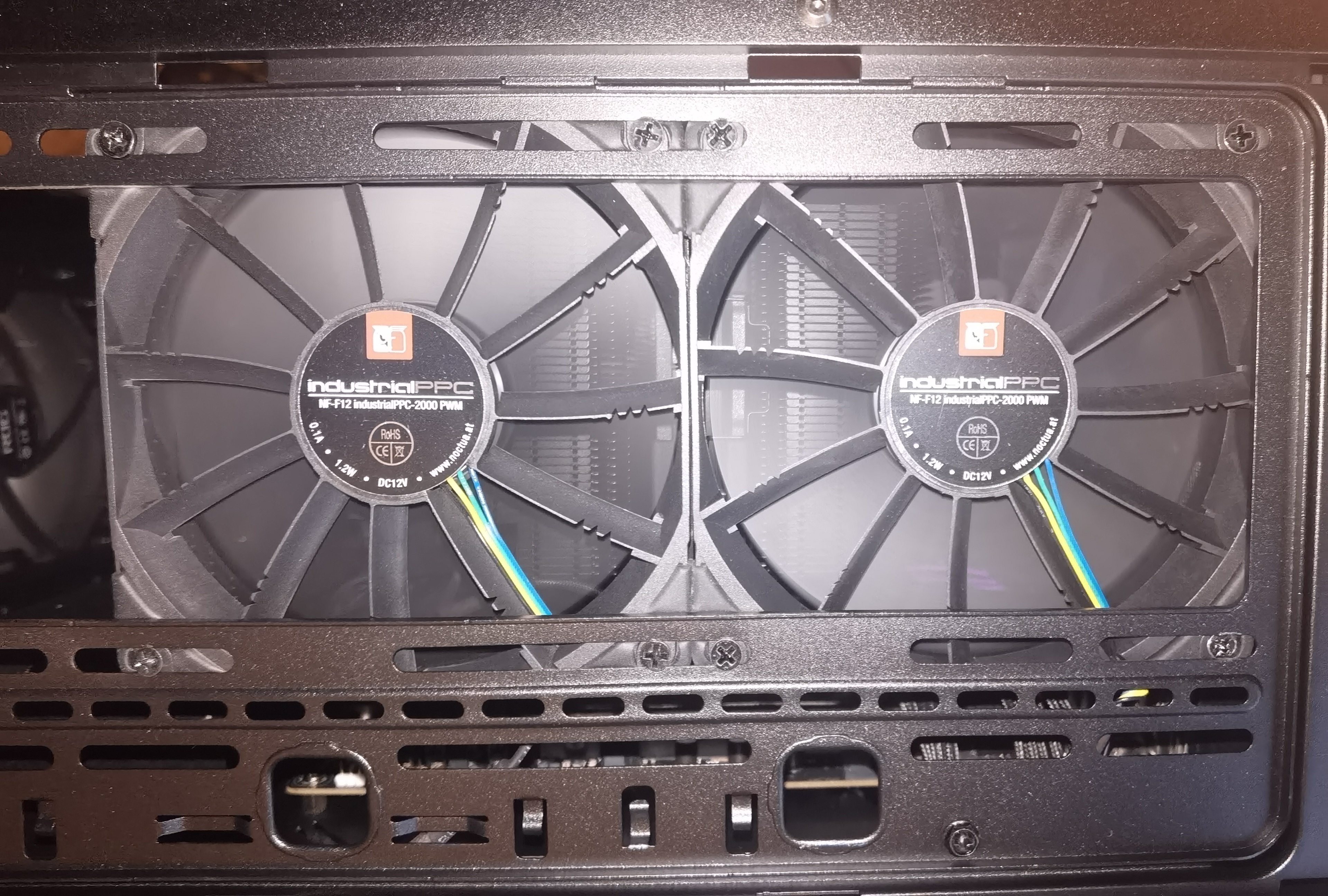

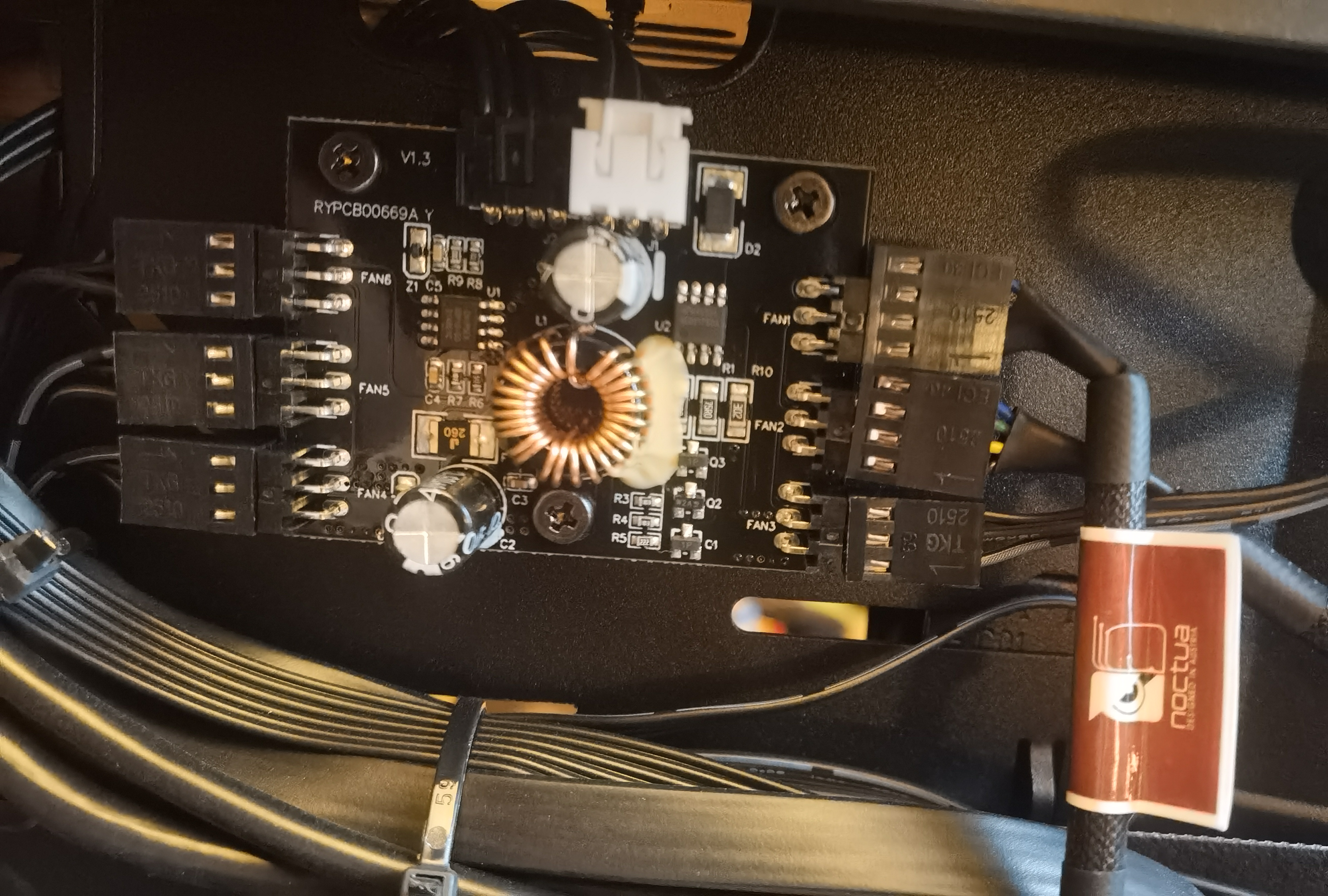

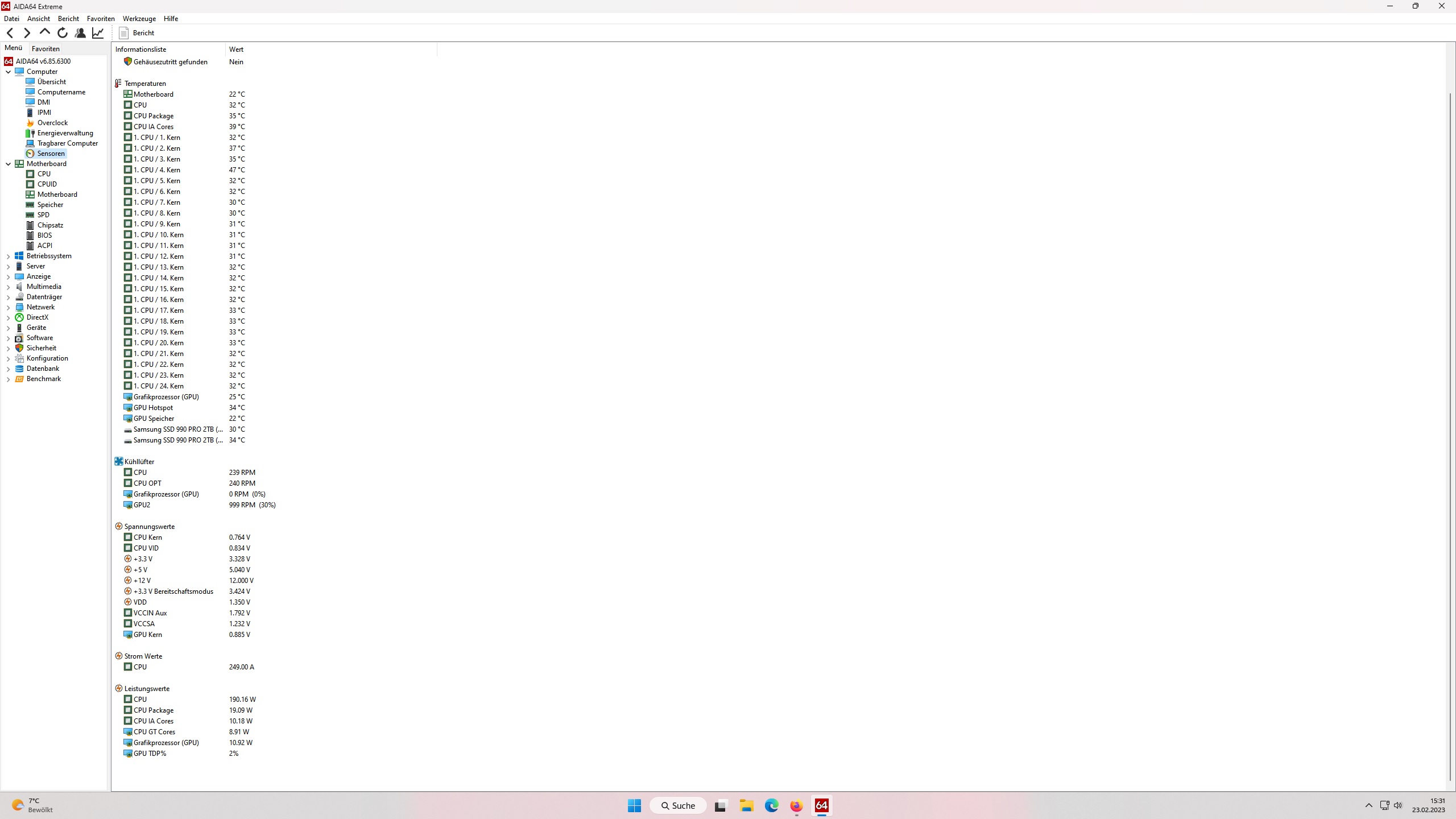

Im Gehäuse sind insgesamt 8 Lüfter verbaut ( 3 vorne, 1 hinten, 2 oben und 2 Lüfter am Noctua NH-D15. Wenn ich Asus FAN-XPERT öffne bzw. Aida64 werden mir nicht alle Lüfter angezeigt. Mehr dazu in den Bildern. Warum kann man nicht alle Lüfter steuern? Ein Foto ist von der Rückseite des Gehäuses wo die Lüfter angeschlossen sind.

Wie sollte Asus Fan-Expert die Lüfter steuern können, die an der Lüftersteuerung des Gehäuses hängen? Das geht selbstverständlich nur für Lüfter, die direkt am Motherboard angeschlossen sind.
Reaktionen: Odessit, DJMadMax, kartoffelpü und 3 andere
Sorry bin kein Lüfter Experte :D Also sollte das so in Ordnung sein. Oder muss man etwas anders anschließen?
Fan Expert funktioniert nur mit Lüftern die direkt am Motherboard angeschlossen sind. Ist eigentlich logisch.
CHA1-Fan, CHA2-Fan, CHA3-Fan etc. bezeichnet Lüfteranschlüsse auf deinem Motherboard und wenn an denen nichts direkt dranhängt wird auch nichts angezeigt.
Sorry habe diesen pc nicht selber zusammen gebaut. Ist das auf der Rückseite nicht ein Controller für alle Lüfter? Ist es überhaupt notwendig die ganzen Lüfter zu steuern? Frage mich nur ob die das dann korrekt angeschlossen haben im Geschäft
Die Lüfter die am Controller angeschlossen sind, kannst du wie schon mehrfach gesagt, nicht über das Motherboard einzeln steuern und auslesen. Bei 8 Lüftern würde ich schon Steuerungsbedarf sehen, denn wenn die voll aufdrehen möchte ich nicht im Zimmer sein. Allerdings wird diese Steuerung ja vermutlich vom Gehäusecontroller übernommen, der mit einem Lüfteranschluss auf dem Motherboard verbunden sein sollte.

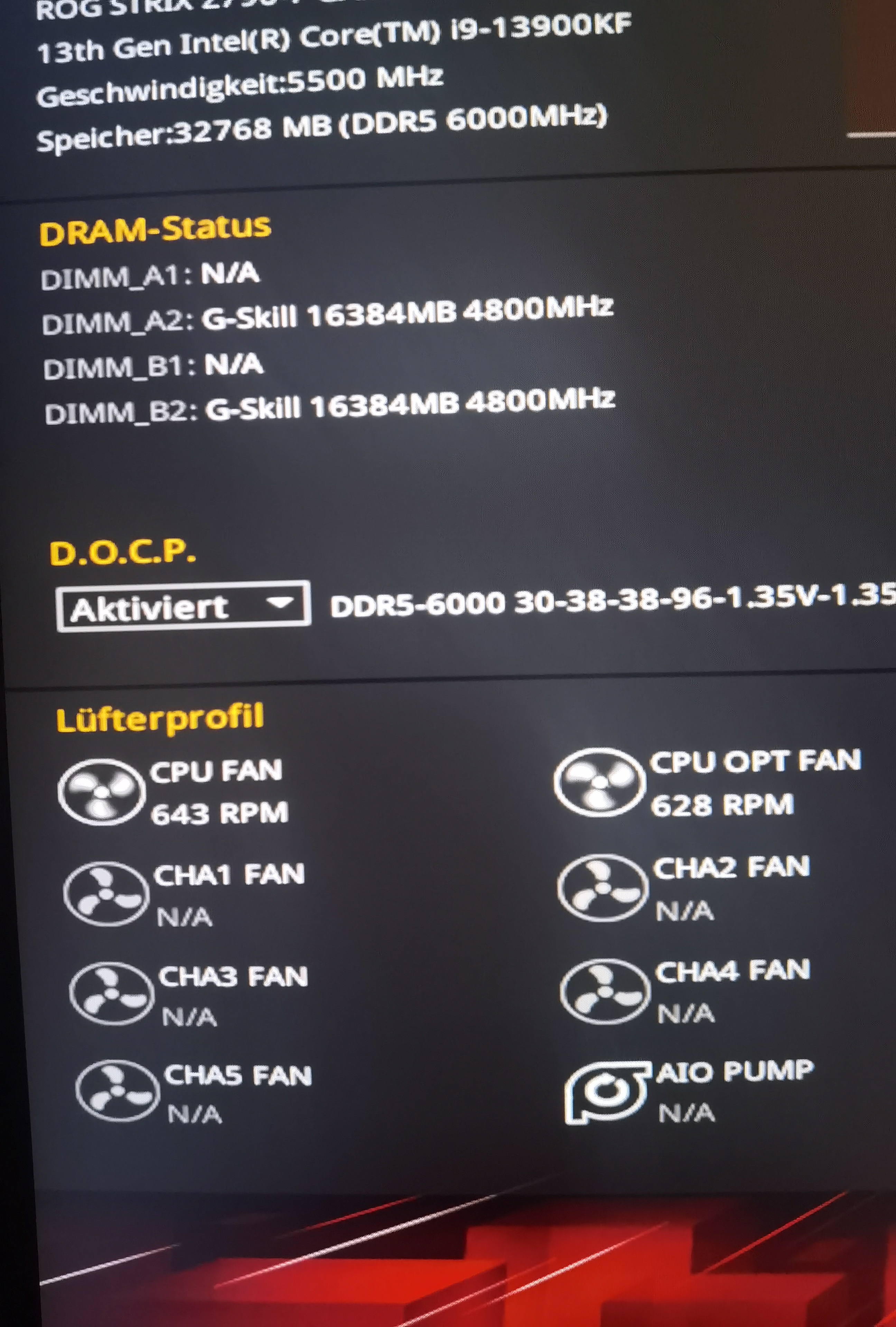

Naja, CHA1 bis CHA5 sollten ja verwendbar sein, die müssten zu finden sein bzw. hilft ein Blick ins Motherboard-Handbuch.

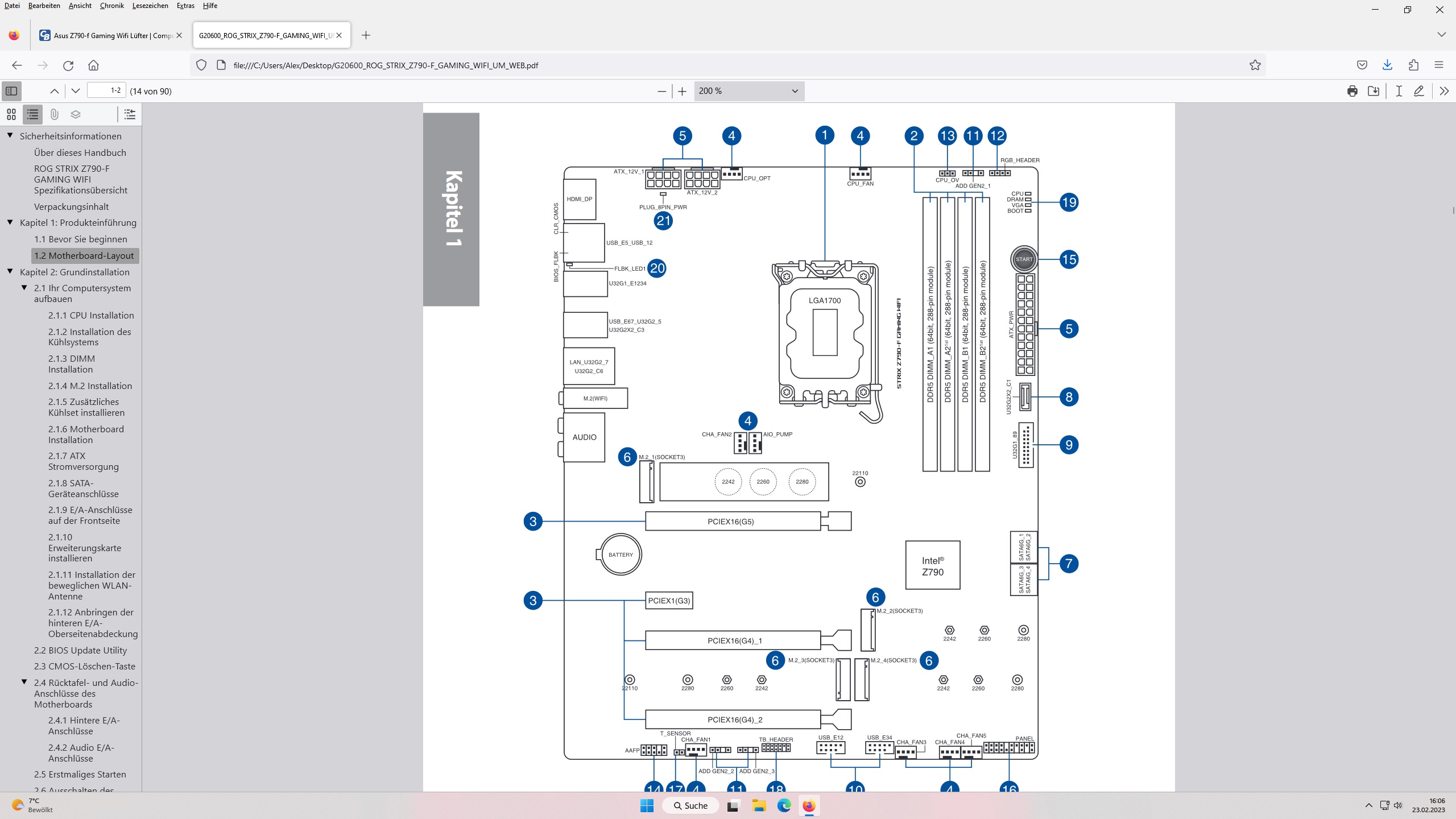

Alles klar habe nachgeschaut. Laut Handbuch sind unten 4 CHA Anschlüsse. Mal schauen ob die Kabel alle lang genug sind :) Problem ist....ich habe den Noctua NH-D15 drin und da sieht man nicht mehr wirklich viel vom Mainboard :D

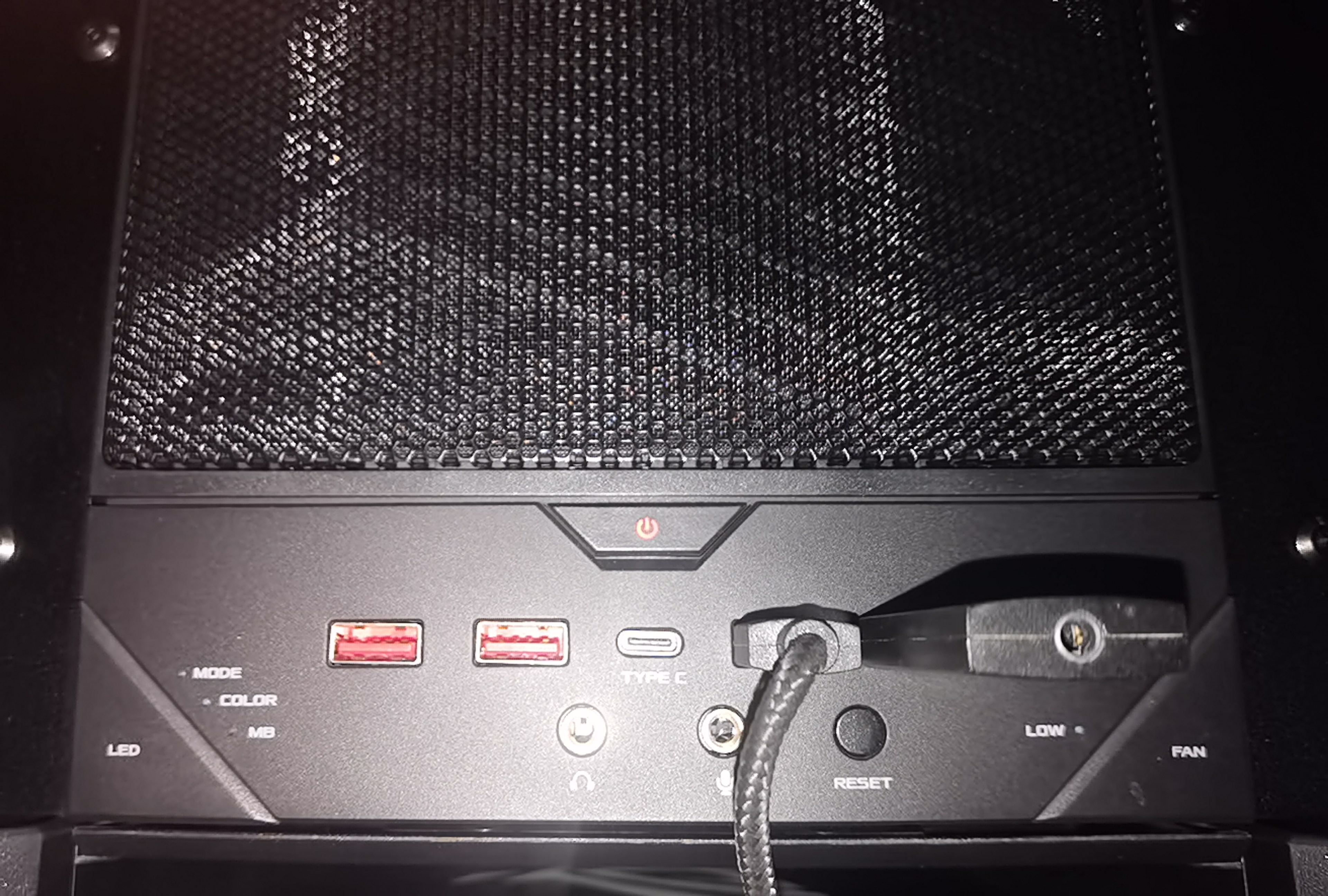

Weil ich davon ausgegangen bin, weil ja alle Lüfter hinter an dem Controller hängen, man sie dann auch gemeinsam steuern könne.

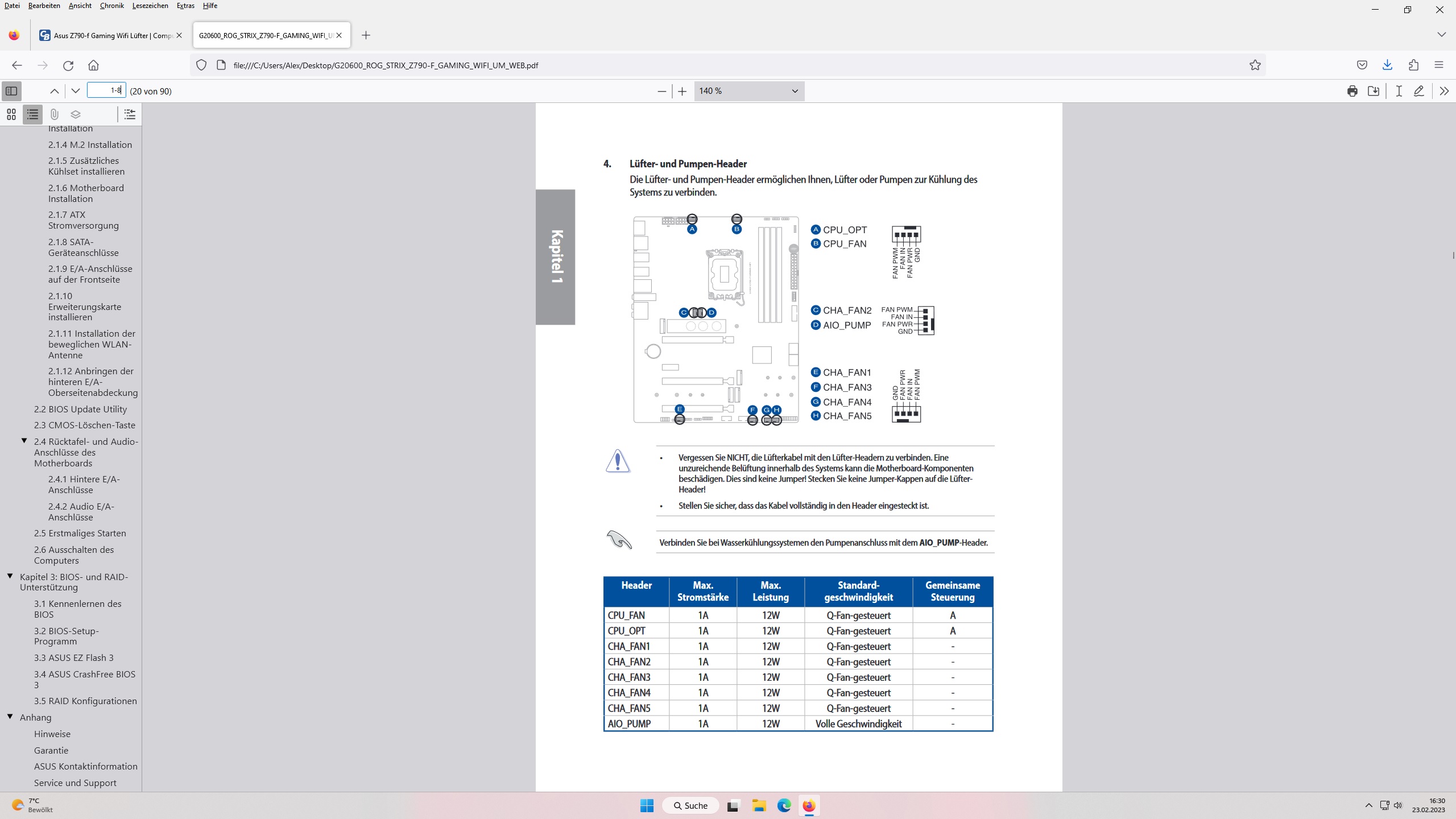

Und was ist das dann? Fan 1-6
Ahh okay jetzt habe ich es gecheckt hehe.... Habe da nicht wirklich drauf geachtet. Habe den pc auch noch nicht lange.

Moment, moment... sehe ich das richtig, du hast die Noctua-Fans am Gehäuse-Controller angeschlossen?!
Also:
1. Viel hilft nicht immer viel. Sechs Gehäuselüfter (ohne CPU) sind schon massig. I.d.R. reichen zwei, maximal drei in der Front und einer im Heck. Mit diesen vier Lüftern kommt jedes gängige Mainboard klar, die kann man dann nach Belieben an den Headern des Mainboards verteilen.
Gehäuselüfter kann man zudem - und das macht auch Sinn - daisychainen! Man will in der Regel nicht, dass die Frontlüfter schneller oder langsamer drehen, als der im Heck.

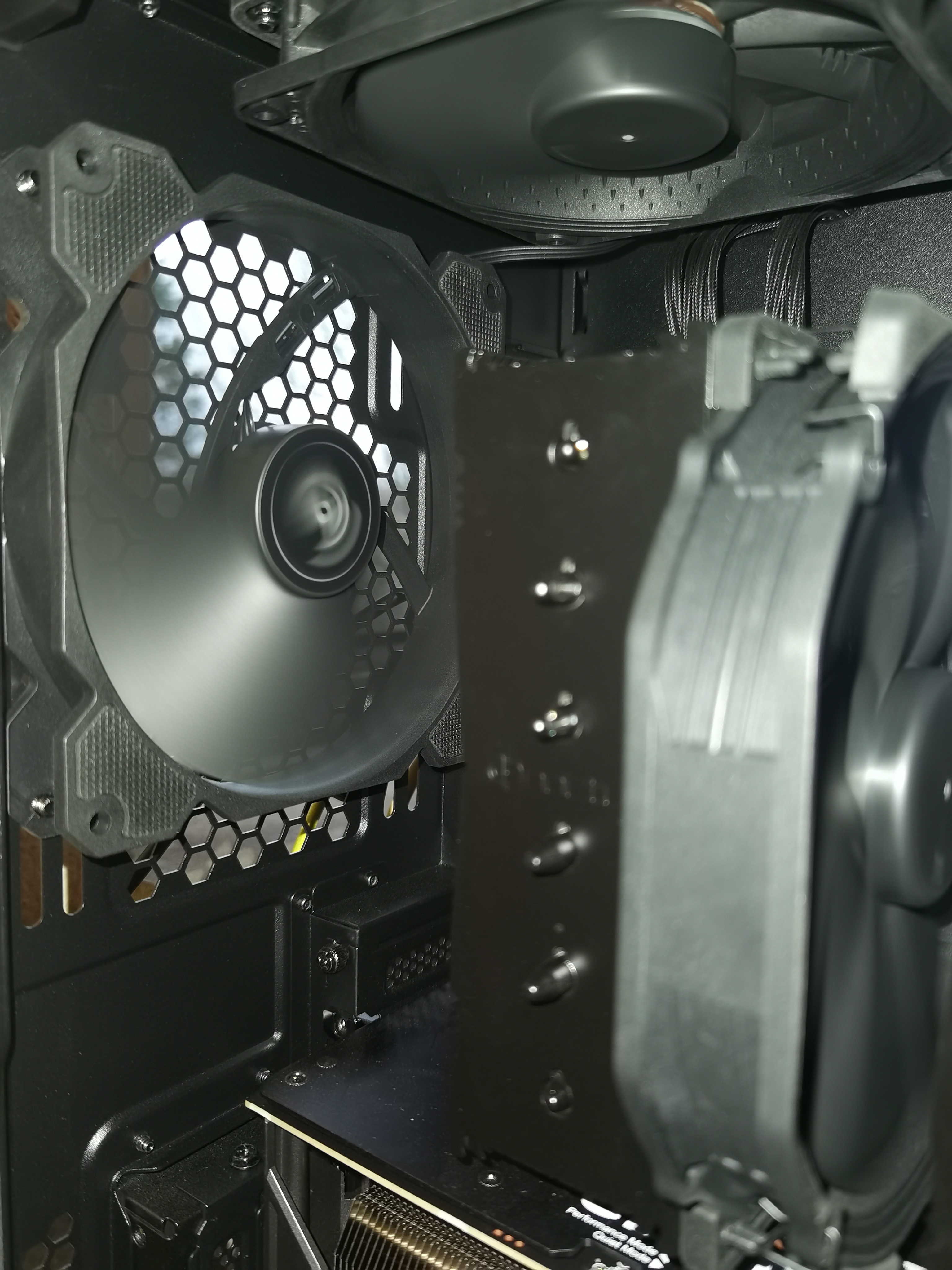

Dortmund bei KM Computer. Mache sofort Bilder vom inneren bzw. von den Lüftern.

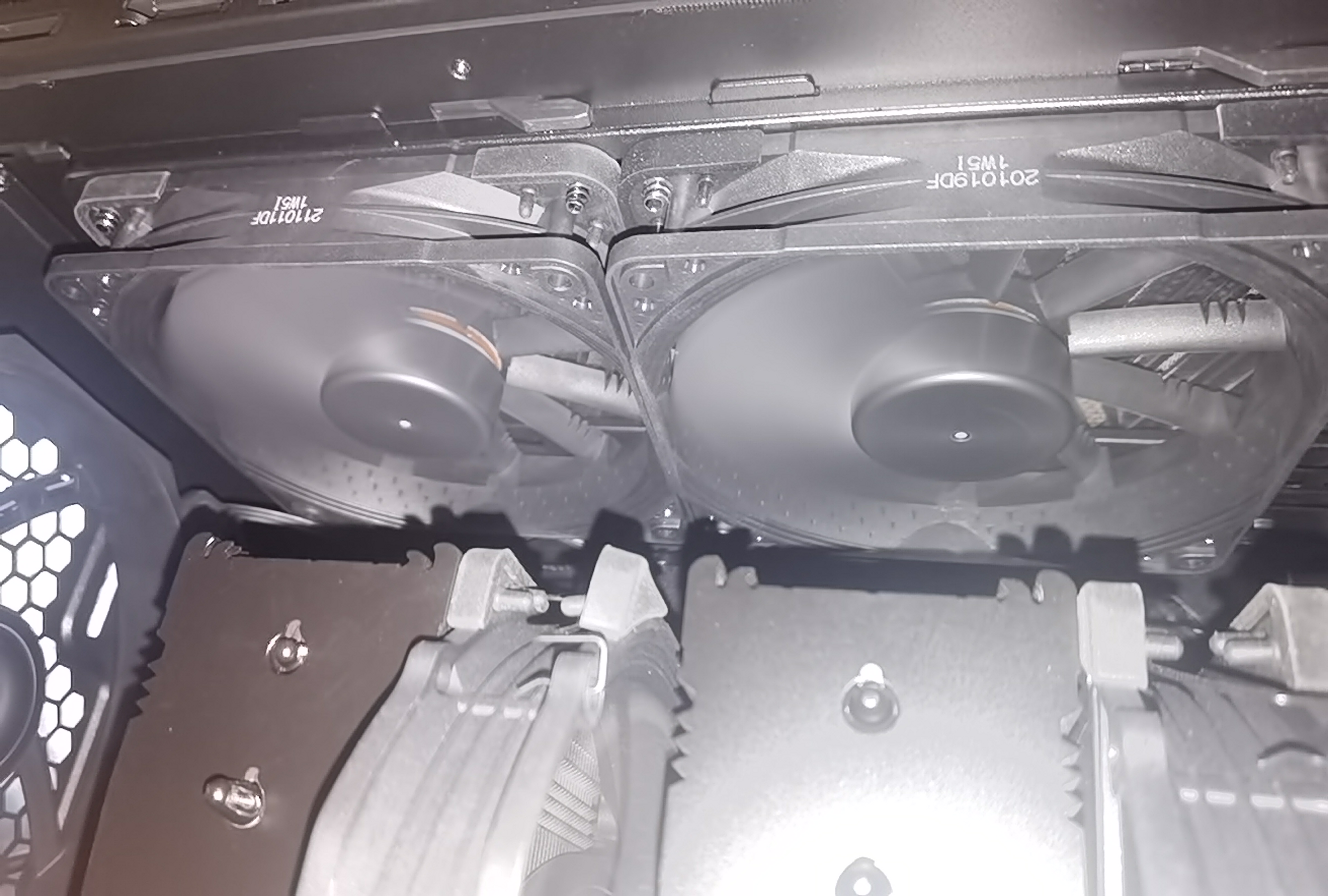

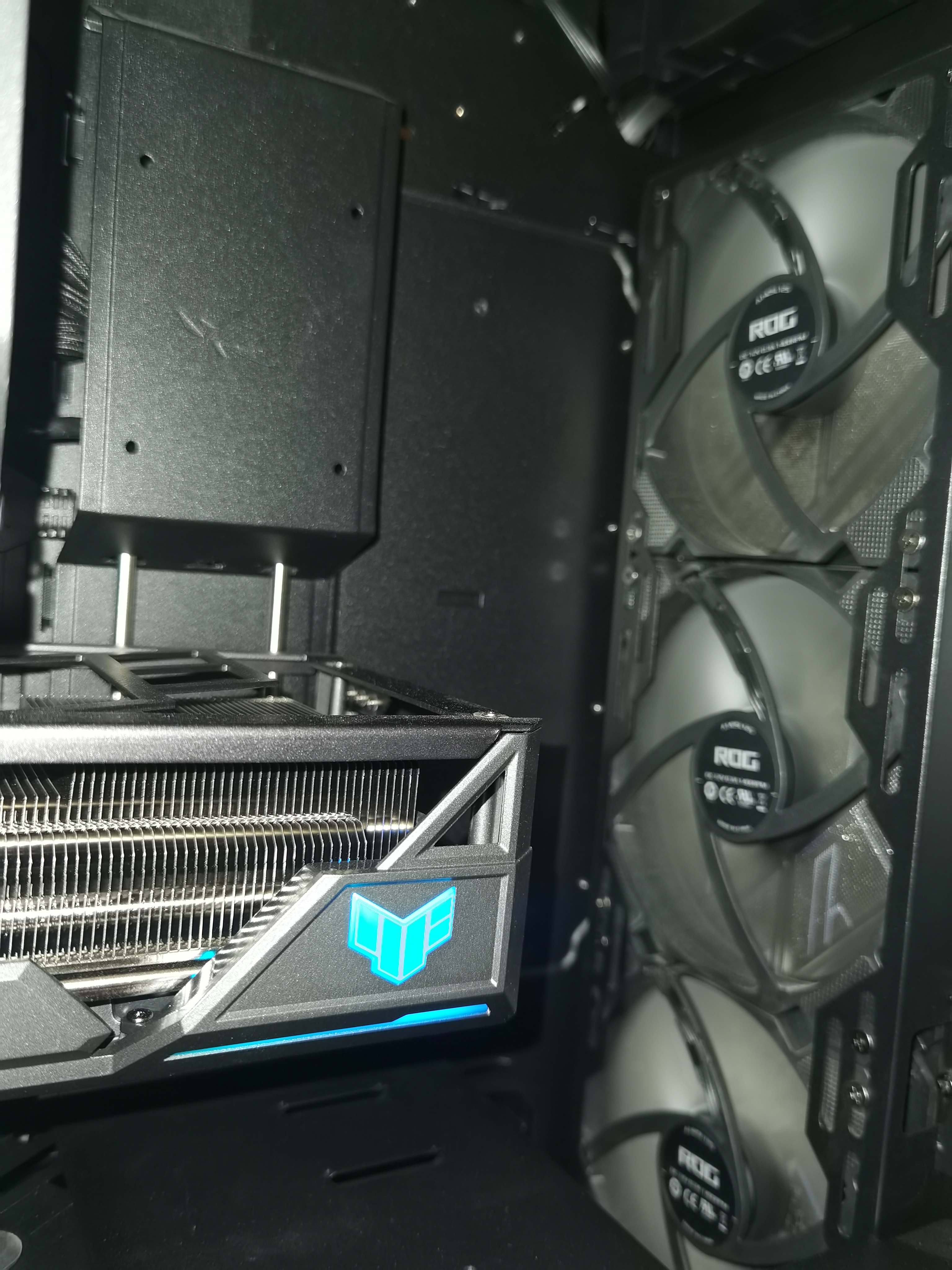

Jetzt noch die entscheidende Frage. Müssten die 2 Lüfter oben nicht andersrum montiert sein? So blasen sie doch rein???
